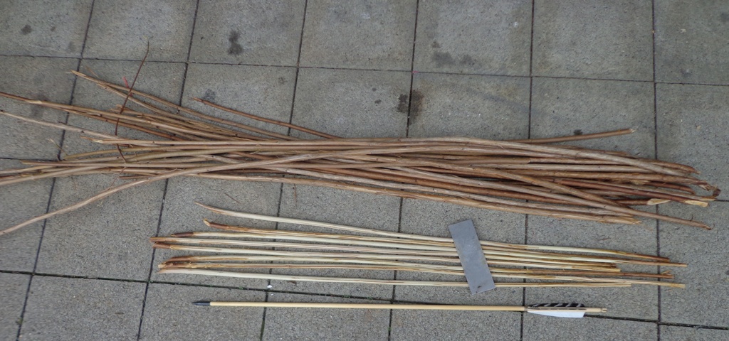

Gestern war ich am Murtensee und habe Pfeilholz geschnitten. Ich weiss zwar noch immer nicht genau was ich da finde, aber es sind gute Schösslinge, von denen habe ich bis jetzt beste Pfeile daraus hergestellt.
Es ist sicher knapp aber ob der Freude meiner Funde reizt es mich auch an diesem Sap- Turnier mitzumachen. Geht das noch?
Ich habe alles was ich dazu brauche da. Die Federn habe ich zwar schon im Frühling gesammelt und einige sind möglicherweise noch vom Vorjahr. Die Aufgabe ist klar.
Ziel ist es bis zur nächsten Saison 12 Wettkampfpfeile zur Verfügung zu haben das heisst 4 x 3 Pfeile mit identischen Flugeigenschaften für 4 verschiedene Bögen.
Denn ich habe vor mit einem Ehrenwerten Forenmitglied am 18.10. 2015 CS arcs préhistoriques Le Fuet ein Käsebrett zu teilen.
Das gibt einiges zu tun und da dachte ich mir zur Motivation kann ich doch für die ersten Pfeile hier eine Expertise machen lassen
Also Saplinge sind am 29.11. geschnitten worden Heute habe ich die ersten grob gerichtet und geschält. Und das nötige Zubehör bereitgestellt. Das sind gefundene Schwanenfedern und Gewihspitzen. diese werden mit Birkenpech auf die Pfeile montiert. Die Federn und die Nocke werden mit Leinenfaden gewickelt. Dazu habe ich sogar handgesponnenes Garn geschenkt gekriegt.
Ja und gestern beim Saplinge schneiden habe ich noch einen netten kleinen Beifang gemacht

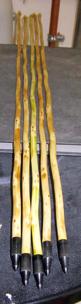

Soooo, das wird knapp
Von den Bambusstengeln sind nach dem Richten und Trocknen noch drei brauchbare übrig.
Ich habe die Nodien einigermaßen begradigt und soweit ich mich getraut habe runtergeschliffen und habe die äußere Wachsschicht abgeschliffen.
Um sowohl etwas Farbe als auch etwas mehr Steiffigkeit in die Schäfte zu bringen, habe ich mich kurzerhand entschlossen, die Schäfte zu räuchern und hoffentlich zu karamelisieren. So ein Turnier soll man ja durchaus zum experimentieren nutzen
Also habe ich mir einen Abstandshalter aus Draht gedreht und die Schäfte wie die Stangen eines Tipis angeordnet. Dann alles in Alufolie...
Nach dem Sonntäglichen Grillen kamen dann noch in ein Ende der Röhre ein paar glühende Kohlen und jede Menge Hickory- und Eichenspäne. Das Ganze kam auf den Grill und wurde erst ordentlich erhitzt und für die nächsten drei Stunden auf relativ niedriger Temperatur gehalten.
Heute Abend pack ich alles wieder aus.
Da ich Donnerstag frei habe, bin ich guter Hoffnung, noch drei Pfeile ins Rennen geben zu können, Spitzen hab ich, Federn sind da.
Noch ein Schmankerl: Kurz nach Ende des letzten Turniers viel mir bei uns in der Nähe die frisch bepflanzte Grünanlage einer Neubausiedlung auf; die haben da ein hübsches Grüppchen Birken angepflanzt - alles Papierbirken.
Also schnell hin, rechts ran gefahren und hier ist das Ergebnis von einer Minute Arbeit:
Hoffentlich sind die Schäfte schön dunkel geworden, das sieht bestimmt nett aus.

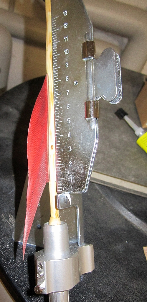

So jetzt aber auf zum Endspurt.
Heute zuerst die Schäfte ausgespinet und anschließen die Spitzen mit Epoxy und die Feder mit Propellerleim aufgeklebt.
Für alle, die es interessiert, hier mein Spinetester für den kleinen Geldbeutel:
1. man nehme zwei Hölzer und gefestigt diese im Abstand 660,4 mm Innenkanten auf der Werkbank.
2. In der Mitte wird eine dritte Leiste gefestigt, die ein klein wenig höher ist, als die zu prüfenden Schäften. 3. Der zu messende Schaft wird aufgelegt, anschließend wird mit der Schieblehre der Abstand von der oderen Kante der mittleren Leiste zum Schaft gemessen. Den gemessenen Wert notieren !!! 4. Das Messgewicht (907 Gramm (2 engl. Pound)) wird jetzt in die Mitte des Schaftes gehängt und anschl. wird der Abstand von der oderen Kante der mittleren Leiste zum Schaft erneut gemessen. Den gemessenen Wert notieren !!! 5. Messwert aus Nr. 4 minus Messwert aus Nr. 3 = Durchbiegung des Schaftes (in mm).
6. 660,4 mm durch Durchbiegung des Schaftes = Spinewert (lbs)
Ich habe das Verfahren mit ein paar bereits ausgespineten Pfeilen getestet. Das Ergebnis war jeweiles +/- 1-2 lbs und das ist für den einfachen Hausgebrauch vollkommen in Ordung.
Und hier noch zwei Bilder von den aufgeklebten Stitzen und der Befiederung: Jetzt müssen nur noch die letzten Wicklungen ran und dann kann lackiert werden.
Gruß Jürgen

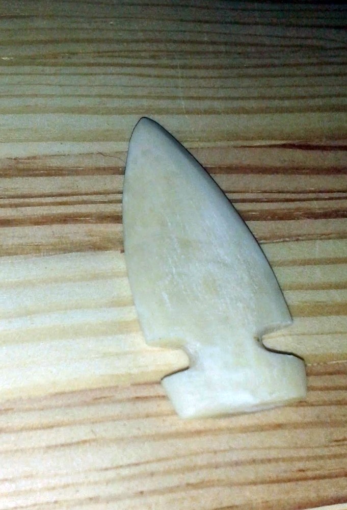

So, da mein erster 3er-Satz fertig ist, mach ich mich mal an den zweiten
Der hier bekommt Knochenspitzen, sieht halt etwas edler aus
Lässt sich aber auch schwerer bearbeiten
Nunja, die Erste hab ich gerade fertig gemacht: Weitere folgen heute noch
Link zum letzten Post
Link zum nächsten Post

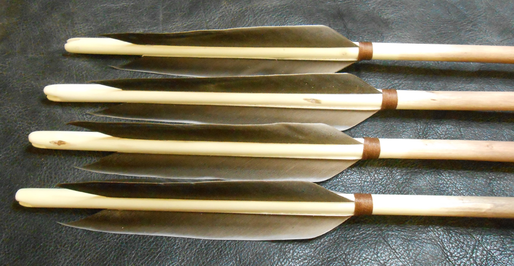

So, dann will ich auch nochmal...
Die Federn trocknen nach dem waschen. Hier scheidet sich Kormoran von Möve. Die 3 rechts lieben Wasser, die 3 links nicht.
Die ersten Selfnox sind gestartet. Ich habe bei Kirsche und Pfirsich den Markkanal aufgebohrt (mhhh.. roch der Pfirsich lecker) und mit einem "Zahnstocher" aus dem gleichen Material aufgefüllt (Ponal).
Dann hab ich aus dem Büffel einen Streifen gesägt und in den Apfel mit 85er Spine eingepaßt und mit Eulenkleber verklebt.
Dann waren Kirsche und Pfirsich trocken und ich hab die Nocken mit Bohrer und Japansäge vorgeschnitten und mit der Schlüsselfeile fertig gemacht. Dann, obwohl langweilig, hab ich gekaufte Spitzen auf Kirsche und Pfirsich gemacht.
Morgen ist die Knochenspitze fertig geklebt und kann gewickelt werden.
Es wird eng...
Roby
Es wird eng...
Roby
