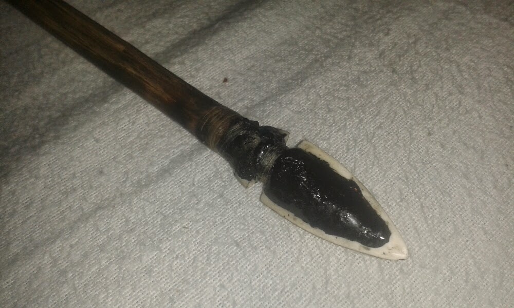

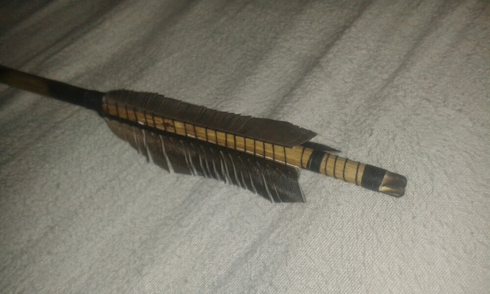

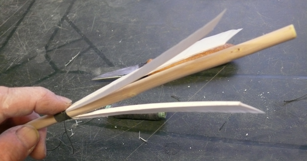

Sodele,
Der erste Pfeil des zweiten Satzes ist auch fertig.
Hab mal eine wtas andere Federform gewählt, zudem werden die Pfeile mit Leinenzwirn angebracht.
Schonmal eine kleine Vorschau:
Die Federn wurden absichtlich in die falsche Richtung gewickelt, um einen etwas zerfledderten Look zu erzeugen ;)
Ich denk, bis Sonntag pack ich das :)

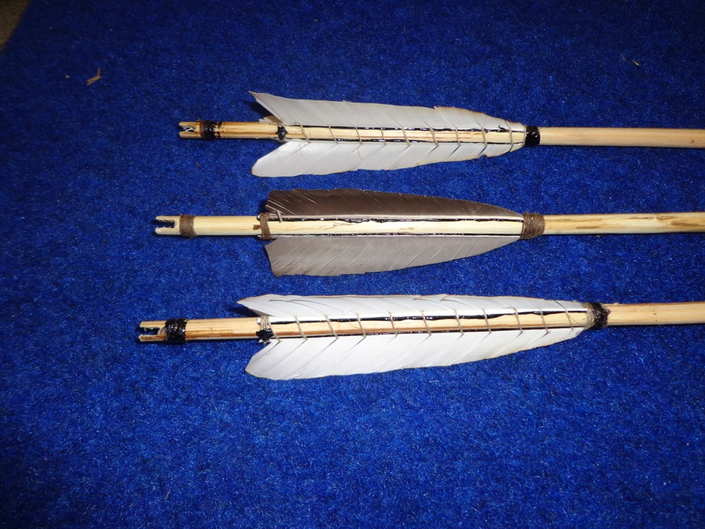

@ Benedikt
Schöne Pfeile machst Du da.
Zu Deiner Wicklung erlaube ich mir einen Tipp. Die enge Zwischenwicklung am Ende der Federn vor den Nocken, das kann schwierig werden. Wenn die ersten Windungen gegen und die letzten in der Richtung der Wicklung verrutschen löst Dir das die ganze wicklung auf. Die engen Windungen brauchen mehr Faden als die, die mit der Steigung gehen. Daher solltest Du die unbedingt mit irgend etwas sichern. Ebenfalls der Abschluss an der Nocke.
Ich spreche aus Erfahrung mir ist so manche Wicklung im ungünstigsten Moment aufgegangen ;) .
Ich mache am Ende der Federn einen Abschluss und an der Nocke eine separate Wicklung. Seither habe ich Ruhe.
Beiträge: 3264
Hat Dank erhalten: 161 Mal
Re: Viertes Pfeil - Sap- Turnier Start 14.11.2014
Beitrag von Benedikt »
Danke für den Hinweis!
Die Wicklungen werden natürlich alle mit Leinölfirnis gesichert :)

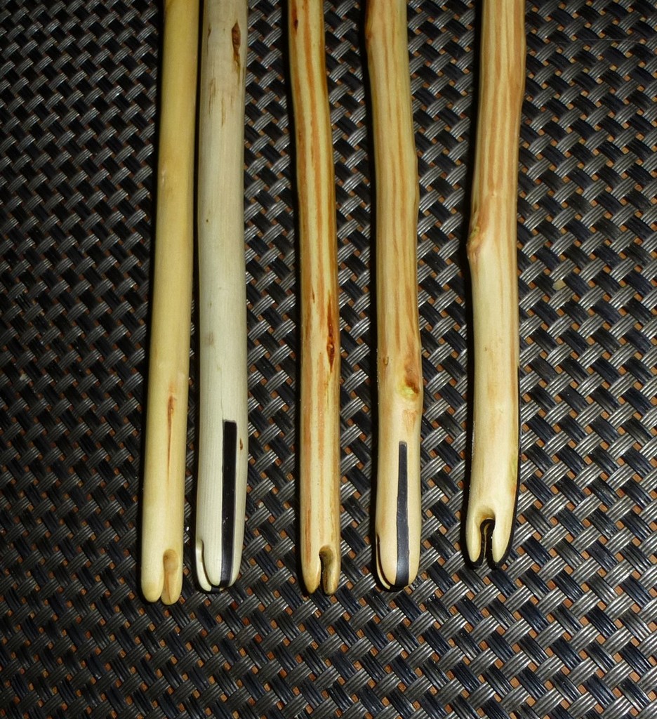

So, Schluss für heute.
5 von 6 Nocken sind fertig, bei der sechsten ist das Inlay geklebt.
3 von 6 Spitzen sind quasi fertig.
Noch keine Federn und Wicklungen.

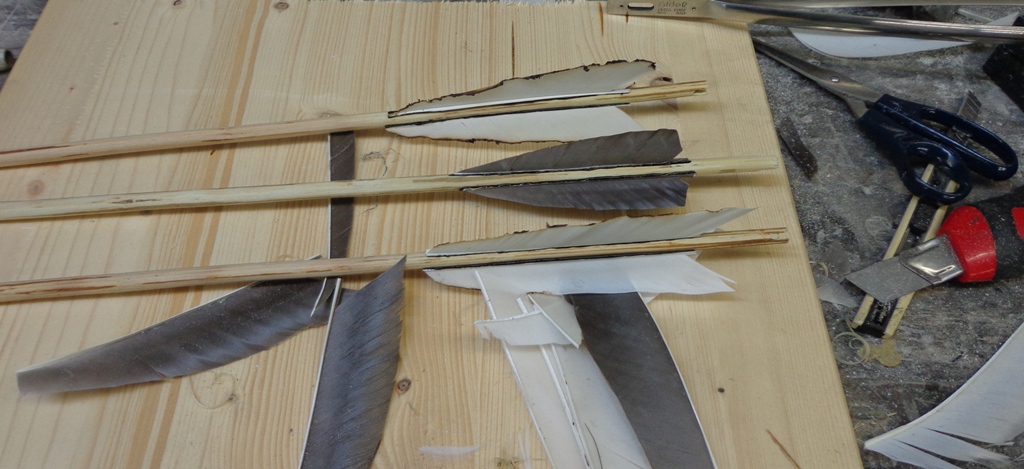

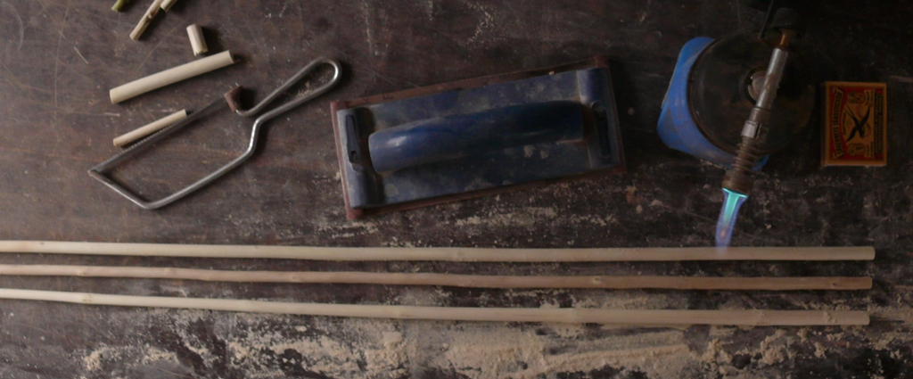

Stand der dinge: 3 Schäfte trocken und gerichtet - 1Hasel, 1Rose, 1 Ahorn - die anderen haben sich als zu weich / zu dünn erwiesen.
gerichtet über der Flamme - geht schnell und gut, man muss nur den Schaft ständig hin- und herbewegen, damit nix verkokelt.
Federn von Gans
Federn von Gans
befiedert wird mit Seidengarn - ohne Kleber
Gruß Toddi

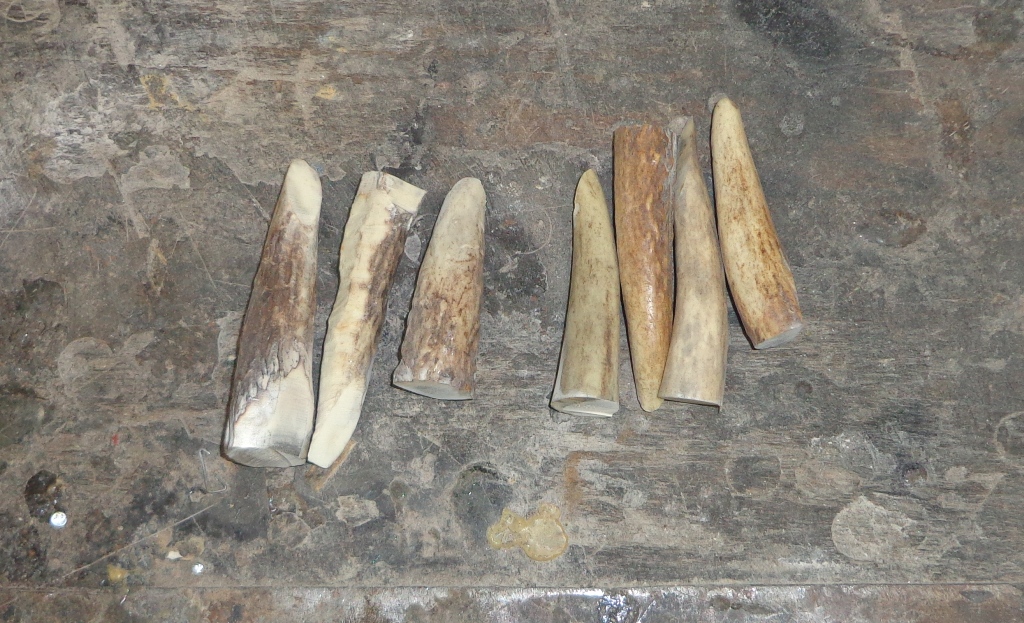

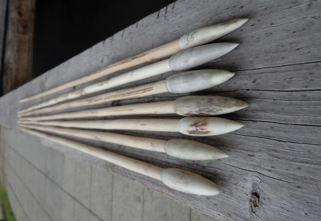

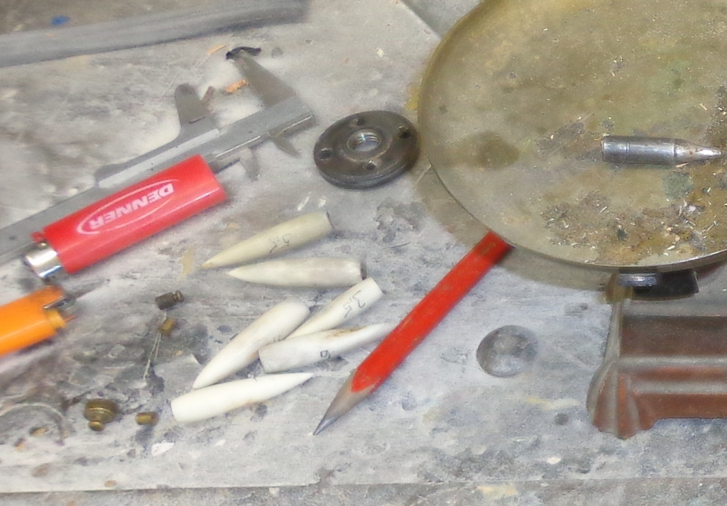

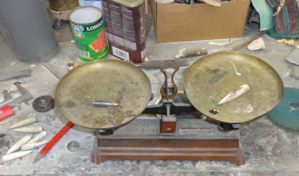

Meinen freien Tag habe ich auch genutzt. Tja gut Ding will Weile haben, so bin ich ein gutes Srück vorangekommen, aber fertig bin ich auch noch nicht.

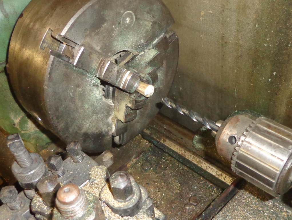

Spitzen habe ich gemacht aus Elfenbein

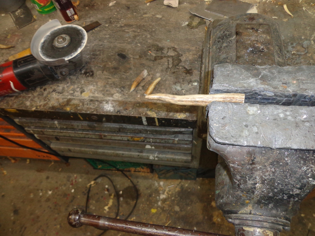

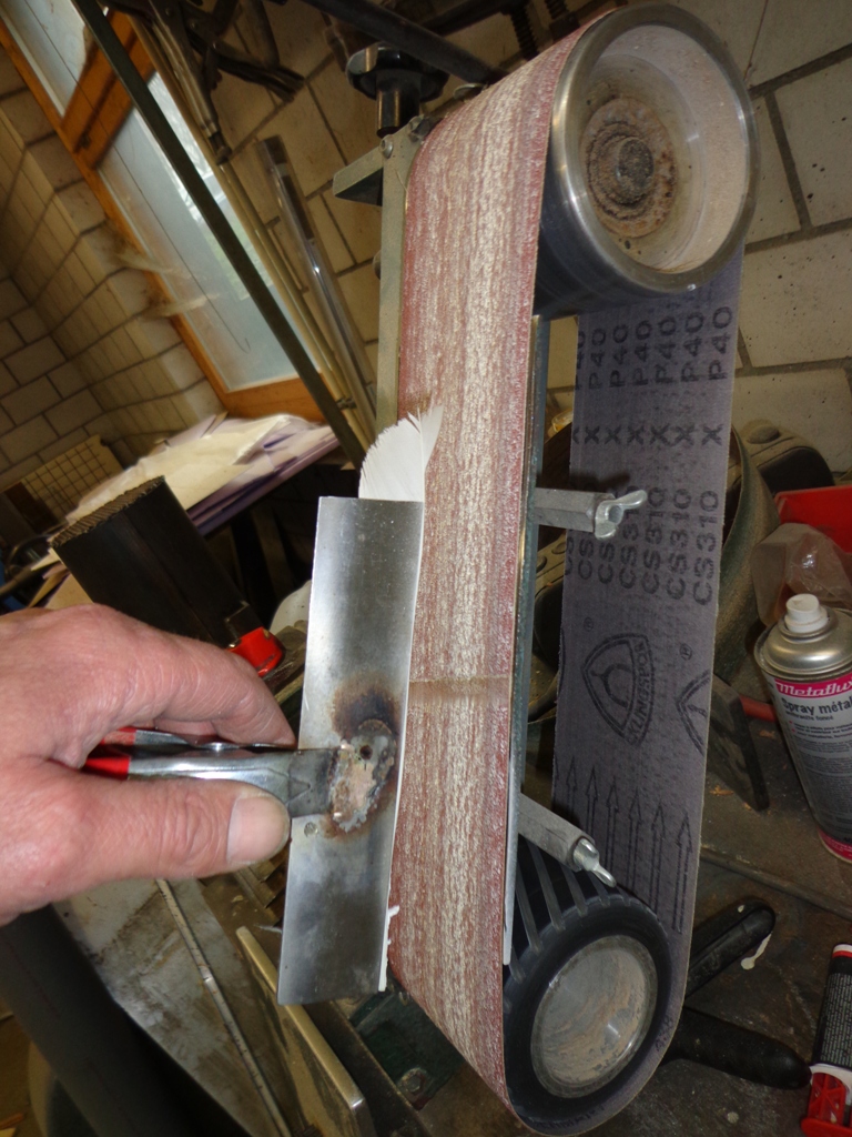

Grob die Rohlinge zugeschnitten mit der Flex
Madame Sourie hat sich da schon gütlich getan

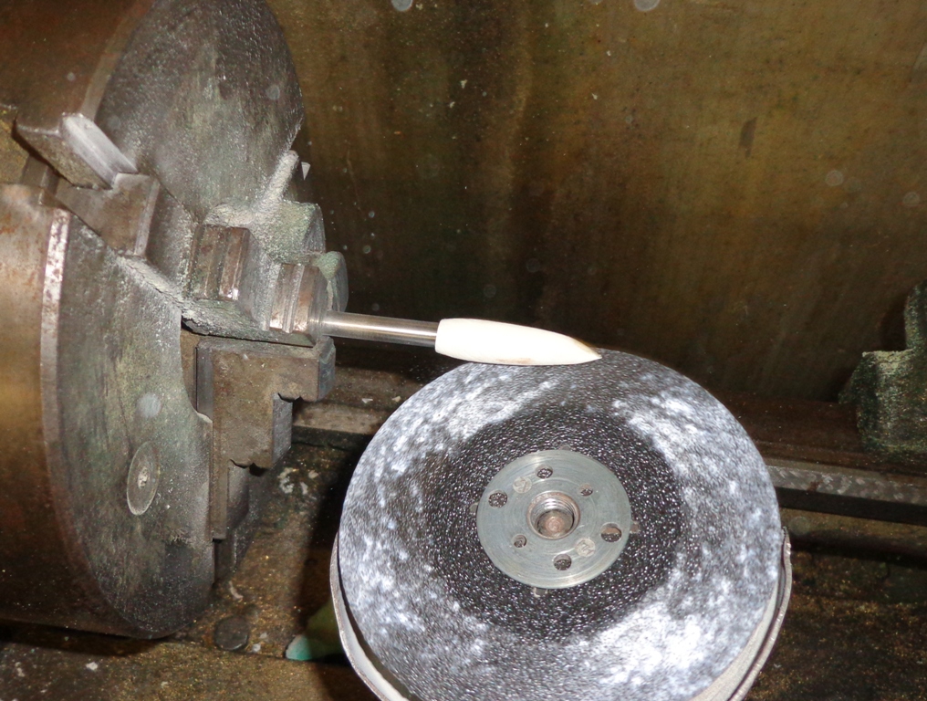

gebohrt
in Form gebracht
und gewogen
Voila

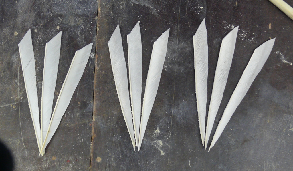

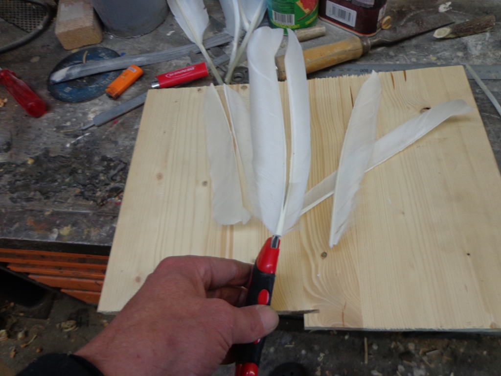

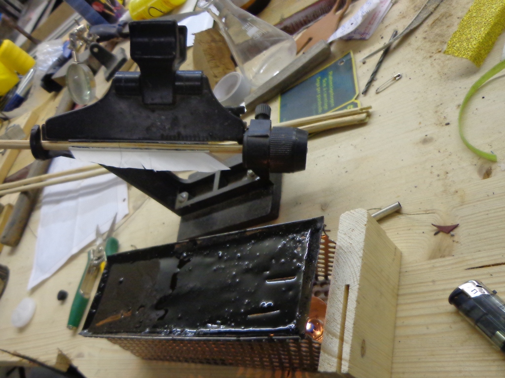

Am Nachmittag
gespined...
Federn geschnitten vom Schwan...
geschliffen...

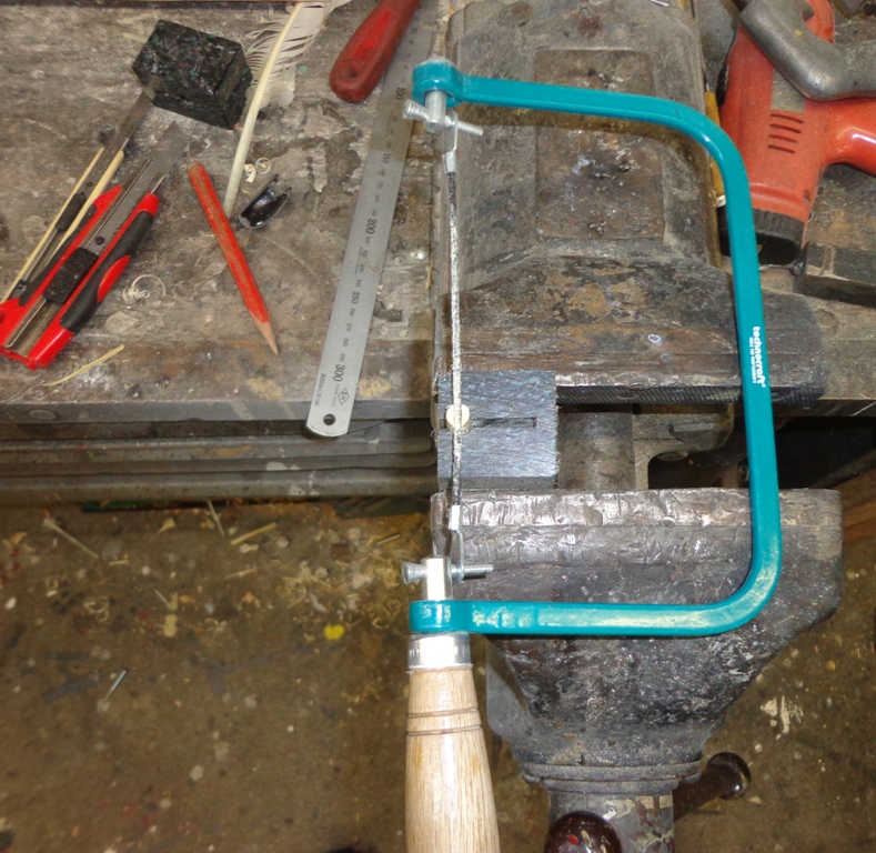

Nocken gesägt...
Federn mit Birkenpech geklebt...
Freude gehabt...
Mit glühenden Kohlen gebrannt...
gewickelt...
un noch mehr Freude gehabt

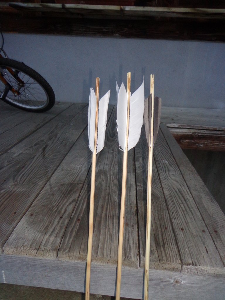

Die ersten drei
45#mit Graugans befiedert
50#weisse Schwanenfedern
PS
die Spitzen sind noch nicht fest montiert, nur aufgesteckt.

Alter Verwalter... großartig!
Danke für die vielen Fotos, sehe es zwar grad nur aufm Handy aber auch da ists schon recht beeindruckend!
Das mit den Kohlen musst du mal genauer erklären.

@killerkarpfen
Sehr schöner Bericht. Das gibt extrapunkte bei der Bewertung.
... aber Deine ELFENBEIN-Spitzen sehen im Rohzustand schon sehr stark Geweih aus. ;)

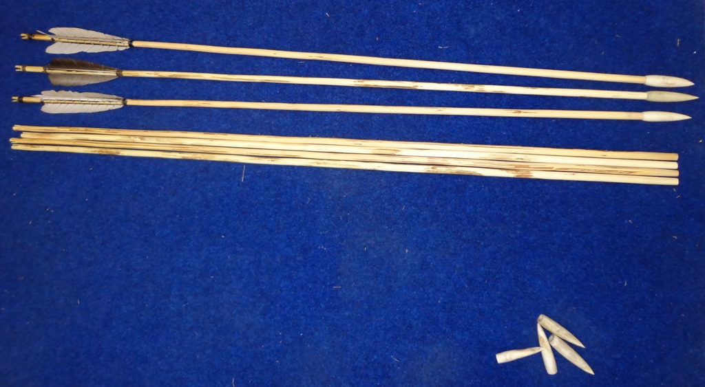

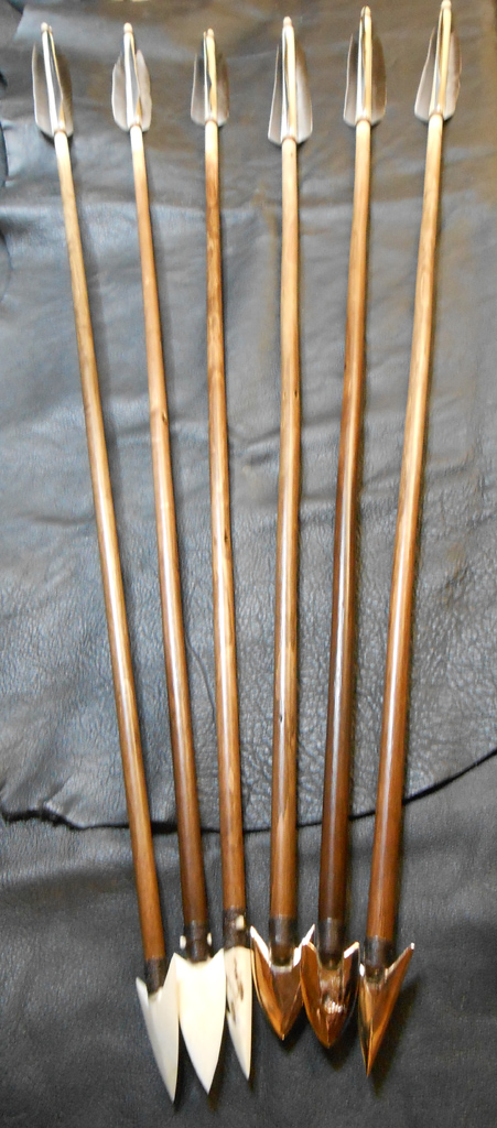

Ich habe fertig. Präsentation werde ich wohl morgen machen.
die neuen Pfeile
die neuen Pfeile

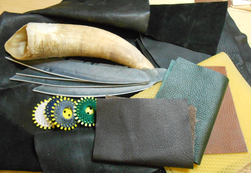

Als Spende von mir habe ich schon mal ein paar Kleinigkeiten zusammengesucht. Ein paar Stücke Leder, ein bißchen Sternzwirn, ein paar Federn , ein Hörnchen und ein bißchen Bienenwachs. Ich hoffe es gefällt.
Spende, Päckchen ist schon fertig.

Für die Nochen brauche ich Knochenplättchen. Die sind aber noch nicht geschliffen. Da ich mir dabei letztes mal die Finger kaputtgemacht habe wurden die diesmal mit nem Tropfen Alleskleber auf einen Holzblock gebabscht. Sie stehen etwas über damit man sie notfalls mit Gewalt runterbekommt.
Es kommt dann ein Streifen Schleifleinen mit Sprühkleber auf ein Abfallstück Küchenplatte und die Schleiforgie kann beginnen (noch nicht fertig).

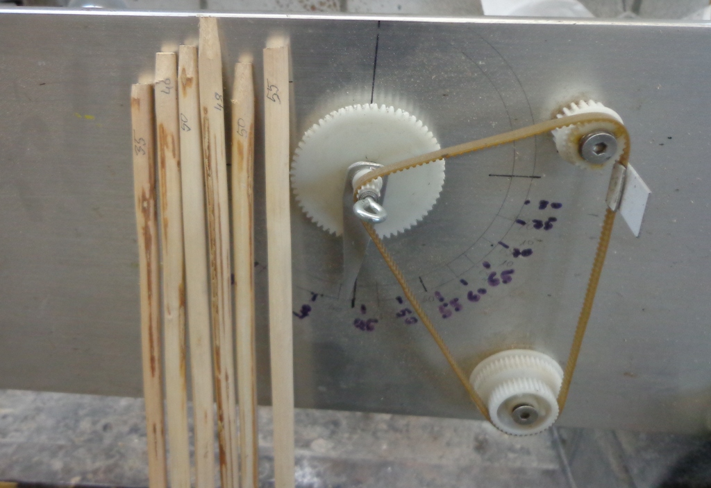

Erstere wurden dann mit nem provisorischen Spinetester ausgespined und ich hab sechs Stück gefunden, die "nur" fünf Pfund (oder entsprechende Millimeter) auseinanderliegen.
