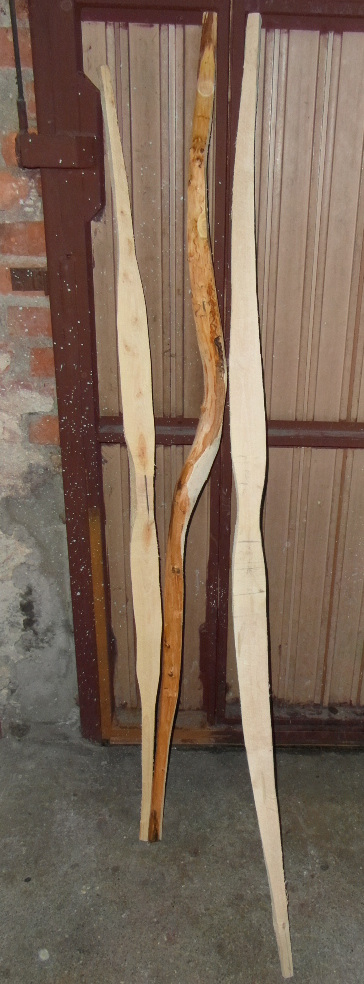

Hier mal meine Beute, ich schau mal welcher sich da vordrängelt
und stell den ganzen Post dazu.
Eibe, Hopfenbuche,Holler und halbfauliger Weissdorn.

Der halbfaulige Weissdorn sieht ja aus mehreren Gründen zum Fürchten aus
... Na, wenn ich vor dieser deiner Kollektion stünde, dann wäre das für mich natürlich der Erste - schon um überhaupt zu sehen ob, und wenn was da noch draus werden will.... Wo der doch so wunderschön snaky ist

Na der ganz rechts ist doch der mit dem meisten Charakter
vermutlich ist das der Weißdorn

Natürlich ist der krumme Hund der kranke unter den Brüdern.
das fauige ist schon recht "bröselig"

Bröslig!? Das ist fatal... Und die (im Bild) untere Hälfte? Wäre das genug zum spleissen? Oder geht die Fäule weiter als man auf Foto sehen kann?

Nö,
spleißen ist nicht, ich werde am Mittwoch mal den Bast komplett entfernen und schauen ob es mit nem Ring runternehmen was wird.

So ich hab die Stecken mal weiterbearbeitet.....
WERKZEUGE bisher: + Bandsäge.
STAVES... ich habe schon einen Favoriten, aber jetzt sollen die erst mal trockener werden..
Hopfenbuche/Weißdorn/Eibe/Holler/Holler.
ich habe jetzt mal zwei auf ner Form festgezurrt.... mal sehen.
