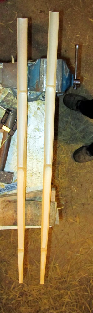

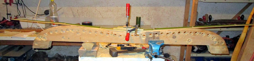

Das wird natürlich zur Bearbeitung der Seitenkontur gleich ausgenutzt und die Beiden Hälften mit 2 Zwingen aneinander fixiert.
So läßt sich die Seitenkontur für beide Wurfarme wunderbar gleichzeitig ausarbeiten.
nach der Ausarbeitung der Seitenkontur
das gibt 2 vom Dickentaper und der Seitenkontur identische Wurfarme.
Jetzt noch den Spleiss einsägen
und schon sieht das ganze nach Bogen aus.

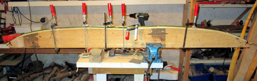

Re: Saplingbow 7 Chirion: Bambus, Hartriegel

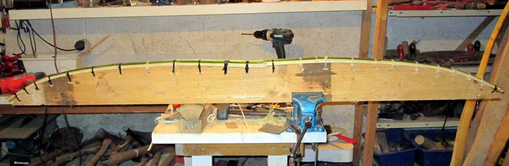

Aber auch hier werde ich versuchen beim Trocknen die Form noch ein wenig zu optimieren.
Gleich wie bei "Buthan1" wird "Buthan2" mit Zwingen unter leichter Erwärmung an die Form angepasst.
und zum Schluss die Zwingen durch Kabelbinder ersetzt.

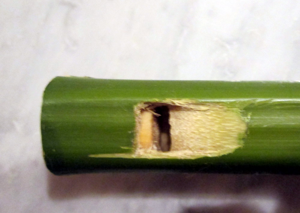

Eigentlich wollt ich dann heute noch mit Buthan3 beginnen, allerdings hat sich meine Tochter eine Flöte von mir gewünscht
Also hab ich auch für das obere Ende eines Rohres eine Verwendung gefunden
immerhin tut das Ding was es soll, nämlich pfeifen, auch wenn ich offensichtlich den Winkel der Stimmlippe nicht ideal erwischt hab, weil bei festerem Pusten der Ton sofort in den Oberton überschlägt, aber für den ersten Prototypen und die erste überhaupt gebaute Flöte will ichs gelten lassen, und die 2,5 Jahre alte Maus düst flötend durchs Haus.

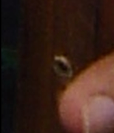

Benzi,
da ist aber doch eine Schraube im Bild 2 (kleinen Finger) zu sehen oder? Also nicht nur "Wicklung".
VG
Harald
VG
Harald
Ich glaub nicht das es sich um eine Schraube handelt, schon eher einen Positionierungsstift aus Bambus
da ich die Bilder ja in höherer Auflösung habe und selber neugierig war, was das ist, hab ichs rausvergrößert... beim Zusammenbaun war weit und breit kein Schraubendreher oder ähnliches in Sicht... sieht für mich nach einem Loch aus....
@ benzi ist definitiv ein Loch für einen Haltestift, komme später darauf zurück woher ich das weiß.

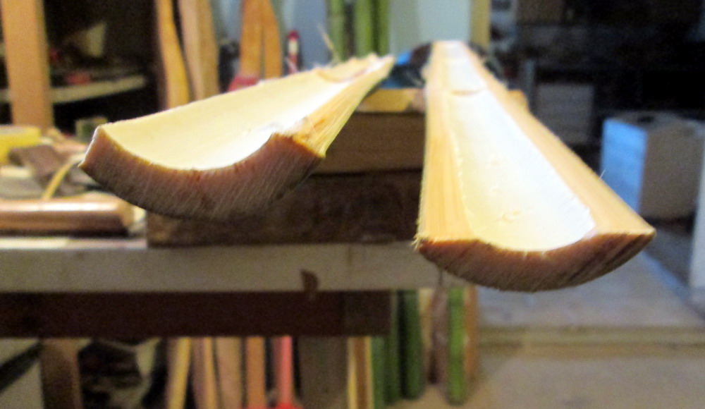

Nach bereits oben gezeigtem Verfahren wurde gespalten und die Wurfarme zurechtgehobelt.
wobei ich diesmal darauf geachtet hab das die ränder des Innenrohrs nicht paralell sondern zum Tip hin schmäler werden um den geringen Wandastärkenunterschied von 9,5 zu 6mm gerecht zu werden.
Wieder passen nach dem Hobeln der Rückenseite die Teile perfekt aufeinander. Hier kann man auch wunderbar korrigieren wenn ein Teil an einer Stelle übersteht einfach die Fläche in dem Bereich nachhobeln bis es exakt passt.
dann werden an den aneinander fixierten Wurfarmen die Seitenkontur ausgehobelt Hier ist die Unterseite bereits gehobelt die obere noch nicht.

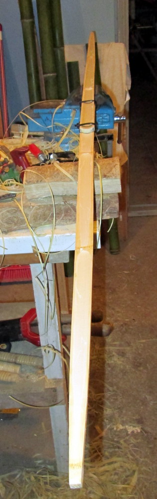

Wenn ich mich nicht irre, braucht man da auch nichts mehr Tillern, das werd ich gleich mal testen.
provisorische Buthanverschnürung
sieht schon mal ganz gut aus.
ok der Tiller ist etwas grifflastig aber ansonsten gleichmäßig, die Wurfarmenden etwas kürzen und noch ein wenig schwächen kann ich auch nach dem Trocknen. An dieser Stelle hab ich beim Probeausziehen auch festgestellt das ein Haltestift notwendig ist da die Griffteile sonst in der Bewegung die Tendenz haben sich ineinander zu schieben. Bambus hat wenn man ihn grün biegt keine Tendenz Set zu entwickeln deshalb kann man den Bogen ruhig auch nass aufspannen um den Tiller zu überprüfen.
Das Zuggewicht ist im nassen Zustand allerdings höchstens 10# bin neugierig wieviel der beim Trocknen zulegt.
mit Kabelbindern aneinander fixiert kann der Bogen wunderbarvb trocknen

das ganze auf der Form zusammengebaut und in der Mitte mit einer Zwinge fixiert
fluchtet schon mal gut.
mit der HLP wird nun der Griff mit seinen Griffschalen an die Form angepasst und mit zusätzlichen zwingen fixiert.
Dann werden die Wurfarme ebenfalls mit der HLP angeformt.
der ganze Bogen auf der Form.

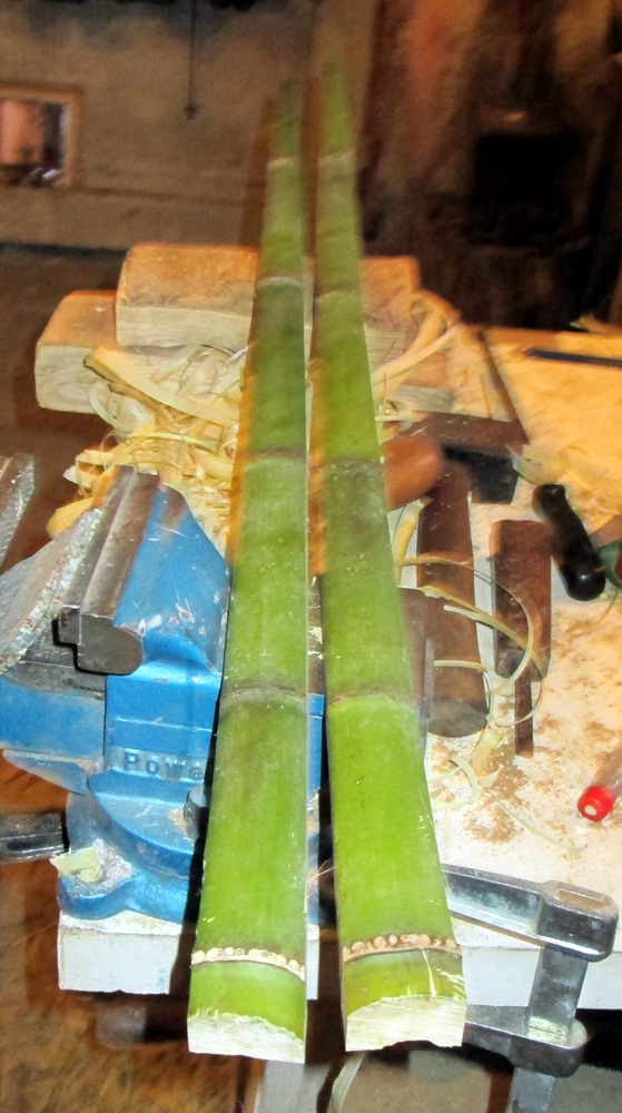

Der Bambus ist ziemlich sicher ein grüner Pulverbambus (Phyllostachys viridiglaucescens) möglicherweise aber auch ein Elegant Bambus (Phyllostachys vivax). Wie alt die geernteten Rohre sind weiß ich nicht die Pflanze selbst dürfte über 20 Jahre alt sein, da kann ich aber nochmal nachfragen.
Laut Artenbeschreibung sind unter günstigen Bedingungen vor allem hier südlich der Alpen solche Rohre nach 7-10 Jahren möglich.
