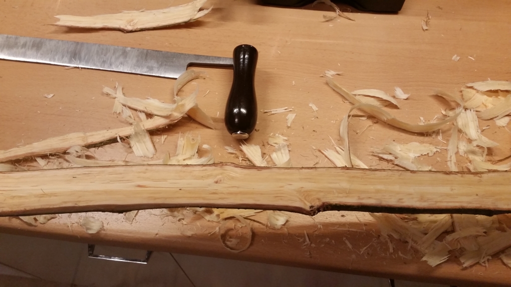

Immer noch seeehr umständlich. Aber jetzt könnte schluss sein, was denkt ihr, ist dieser Ast im WA ein showstoper?
Ich bin fast schon auf dem Markkanal an dieser Stelle.

Showstopper sind Äste erst, wenn der Wurfarm bricht. Erst mal runterarbeiten auf Markkanal. Dann weitersehen, inwieweit der Ast im WA bleibt, oder ob er sich rausfitzeln lässt, und nur eine Welle im WA ist.
