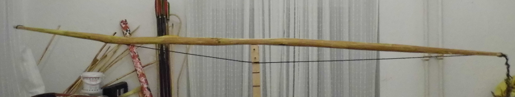

Nun ist das passiert, worauf ich überhaupt keine Lust hatte. Der Bogen ist einfach zu lang. Schiet wat. Nächstes Jahr wieder. 10kg ist einfach zu weit von 30# weg, um da auch nur irgendwas schönzureden. Aber hey, ich habe einen schlecht getillerten Bogen fertig gebaut :)
Beiträge: 10946
Re: Saplingbow 7 - Sateless
na ja 10kg Zuggewicht bei so einem Fahnenmast ist eher wenig, aber wenn Du so 20cm kürzt.... ::)

benzi hat geschrieben:wenn Du eh nichts mehr dran machen willst, hat sich das erübrigt....
Nee würde der Befriedigung unserer Neugier dienen...und mach mal kürzer. Ist nicht viel Arbeit.

Sateless hat geschrieben:Nun ist das passiert, worauf ich überhaupt keine Lust hatte. Der Bogen ist einfach zu lang. Schiet wat. Nächstes Jahr wieder. 10kg ist einfach zu weit von 30# weg, um da auch nur irgendwas schönzureden. Aber hey, ich habe einen schlecht getillerten Bogen fertig gebaut :)
Falsch formuliert , richtig muss es heissen ich habe einen Bogen fertiggebaut ::) . Und nun guck doch erst mal wo Du nach dem kürzen landest mit dem Zuggewicht.

bei 20#@20#. Fotos:
ah schön Du machst weiter! geil!
also nu mal Standhöhe von ca 12 cm.... ähm ... also bei Standhöhe ist der Bogen gebogen und die Sehne gerade! ;D >:) :-*

irgs, ja da fehlt noch was. das sind bilder vom tillern. es gibt also noch unentdecktes bonusmaterial xD

auch tillern tut man irgendwann den gespannten Bogen.... also den aufgespannten Bogen auf die Tillerwand werfen... nicht gleich mit voller Standhöhe, aber 12 cm wären bei Deinem Stand ok, denke ich

Als "ich lad das nachher noch hoch"-content.
Das war mittendrin, benzi :) Danach hab ich noch etwas mit höherer Standhöhe getillert. Jetzt will ich mal aufn Kartoffelacker paar Pfeile schießen. Mal gucken, ob das Ding was kann. Sind 15cm Standhöhe geworden. :)
