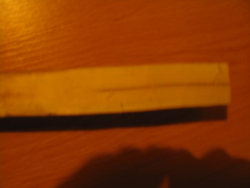

Habe heute ein bißchen an der Hasel weitergearbeitet und den Markkanal auf ca. 7cm freigelegt.
(Schätze mal das ist der dicke Strich in der Mitte)
war nicht sehr schnell dabei , aber es war immerhin besser als mit meinen Pfeilspitzenversuchen
aus Glas. Es fehlt ja eh nicht mehr viel bis zum Markkanal, weil die grobe Behandlung hat die Hasl
ja schon hintersich und das letzte bisserl will ich ordentlich machen.
Vor Trocknungsrissen fürchte ich mich bei der Stärke mal nicht und bei meinem Tempo momentan
ist die Hasel auch trocken bis ich da mal die Wurfarmstärke teste um überhaupt eine Vorstellung
vom Holz zu erhalten und was es so kann und leistet.
Auch sehe ich dann auch gleich wie gleichmässig ich arbeite oder wie gut man rein "optisch"
die Dicke und Stärke abschätzen kann, allein wenn man sich auf Jahresringe und den Markkanal
verlässt.
ja, da sind noch ein Paar kleinere Äste
freigelegter Markkanal

Okay, da haben wir doch schonmal vernünftiges Holz :)
Erstmal ein paar Fragen, die ich gerne beantwortet hätte ;) :
-Ist die Rinde noch drauf, bzw. mindestens eine Seite durchgehend unverletzt?
-Ist der Stave gerade, wenn du diese Seite als Rücken nimmst (d.h. würde die Sehne ducrh die Mitte des Griffes laufen?)
-Wie lang ist der Stave?
-Welches Zuggewicht bei welchem Auszug peilst du an? (Wenn du deinen Auszug nicht kennst, mal googeln, da gibt es diverse Methoden, Zuggewicht würde ich als Anfänger 30# empfehlen)
-Könntest du scharfe Bilder des gesamtem Staves machen?
-Versprchst du, nichts daran rumzuraspeln/feilen/Schnitzen, bis du genaue Anweisungen hast, was du machen sollst, d.h. bis dir jemand konkrete Maße empfohlen hat? ;D
Frage 1: also Rinde sehe ich da keine und der Rücken schaut mir nicht verletzt aus.
(den Stave habe ich schon in diesem Thread gepostet)
Frage 2: der ging mir bis zum Bauchnabel, also 120 cm wars dann ungefähr beim nachmessen
Frage 3: gar keines ... interessiert mich jetzt mal was herauskommt , wenn der Markkanal völlig
freigelegt ist , an den Seiten auf ca. 25 mm symetrisch gekürzt wurde usw.
((wie gesagt ist nur so zum Testen und abschätzen ... um daraus irgendwie abzuleiten, wie ein
Haselbogen aussehen könnte (eher um mir selbst das begreiflich zu machen) ))
Frage 4: ich probiers bei Tageslicht noch mal ... vielleicht hauts dann hin
Frage 5?: eigentlich ist das ja ein Übungsstück und fürs ausprobieren gedacht
Bis Armlänge ist das Haselstück so gerade wie mein gestreckter Arm.

Ja, das ist der Markkanal. Wenn du kein Beil und kein Zugmesser hast, kannst du die Methode, die ich in diesem Video vorstelle benutzen, um schonmal in die Nähe des Markkanals zu kommen: https://www.youtube.com/watch?v=0WDfVjnlJYA

Warum ist denn der Stave jetzt auch nur 120cm lang?

@mahagugu: Weiter so, aber die Bilder sind echt räudig und ich weiss wovon ich spreche...miese Bilder machen kann ich nämlich auch :D

Also 120cm ist definitv zu kurz, leider :-\
Ich kann mich nur wiederholen: Nur vernünftiges Holz gibt einen vernünftigen Bogen!
Besorg du das Holz, den rest schaffen wir schon ;)
(Oderwenn alle Stricke reißen, schick mir deine Adresse, da soll wohl irgendwo ne Wette laufen >:) )

Das kommt auf den Auszug an ob es zu kurz ist.
Zur Not zum Kinderbogen deklarieren.

120 cm sind für einen Bogen für dich viel zu kurz.
180 cm sollte der Stave schon haben, damit du ein wenig Reserve beim Bau hast.
Besorg dir einen vernünftigen Stave, erspart dir viel Mühe und Zeit und wende dich dann wieder ans Forum.
Haben dir ja schon einige Hilfe angeboten.

Galighenna hat geschrieben:Warum ist denn der Stave jetzt auch nur 120cm lang?
Ja, also die Idee war ... "reicht doch für einen halben Bogen" ...
Habe da so Buschmann-/Buschmännerbogen gesehen ... aber das ist jetzt ein anderes Thema.
