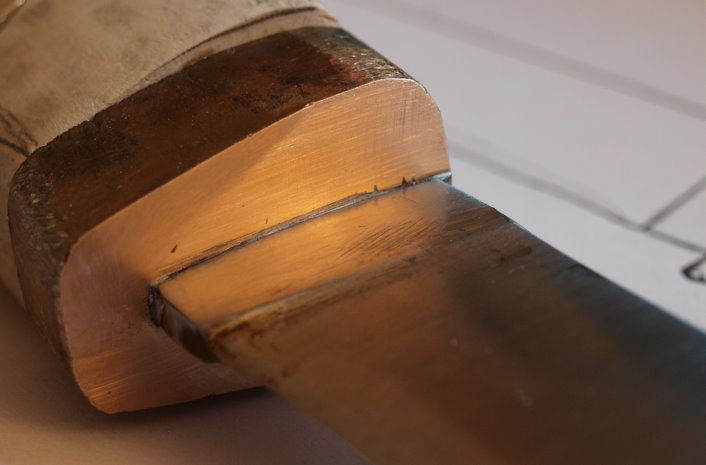

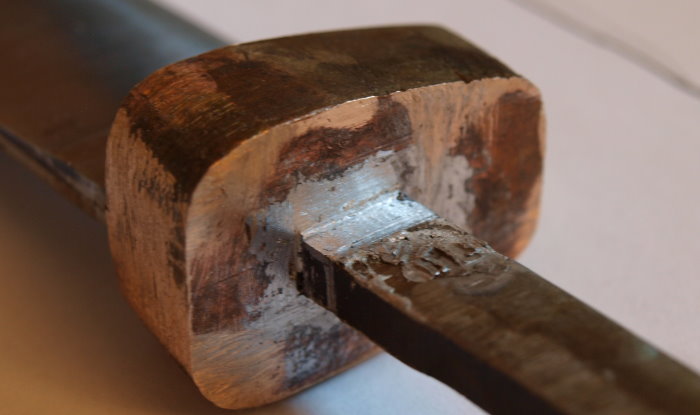

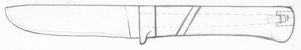

So, Löten ist also das Verfahren meiner Wahl geworden und für den ersten Versuch bin ich eigentlich recht zufrieden. Was das Design betrifft, hab ich noch eimal über Marks Vorschläge nachgedacht und was aufgezeichnet: Trifft es das eher? Ich finde es besser als das alte Design (s.o.). Verbesserungsvorschläge?
Ich freue mich auf Euren kreativen Input.

Re: Erstes Messer - Fragen zum Bau des Griffes
Lötung sieht doch absolut ok aus..
Design gefällt mir so auch besser...
...aber die endgültige Gestaltung machst du eh am Besten direkt, wenn Du das Ding in der Hand hast.
Dann wirst Du selbst sehen und spüren wie es Dir passt und gefällt. Abstrakt zeichnerisch lässt sich das nur bedingt ausarbeiten - schlussendlich ist es aber (D)eine Bauch-Entscheidung.
Hallo
Die Lötung ist OK, nicht perfekt aber meine erste war auch nicht besser. Hier machts die Übung.
Zur Griffgestaltung kann ich Mark nur zustimmen, das kommt wenn Du Die Formgebung machst und den Griff in der Hand hältst.
Es ist Dein Messer undes muss Dir gefallen.
Roland

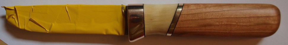

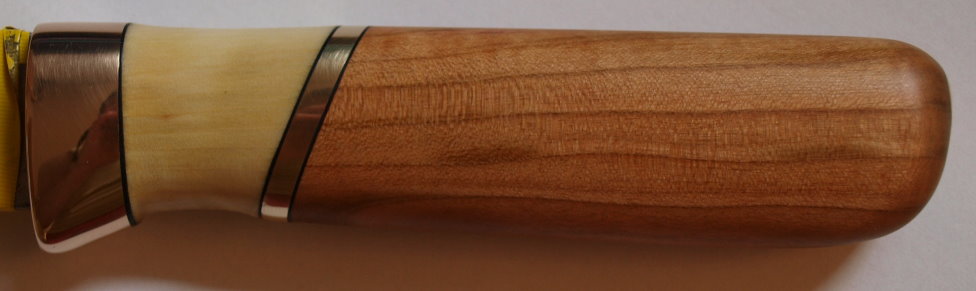

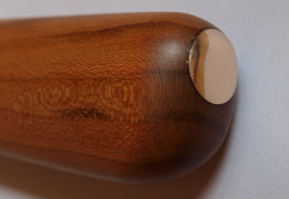

So, der Griff ist soweit mal fertig. Ich denke ich werde ihn so lassen:
Liegt gut in der Hand, finde ich. Angenehm ist auch die Schwerpunktslage mitten im Silberahorn-Teil.
Der Glanz der Metallteile ist sicher noch besser hinzubekommen, aber nachdem das Messer ein Werkzeug und kein Ziergegenstand für die Vitrine werden soll, denke ich, auch da lass ich es, so wie es ist.
Was meit Ihr dazu?
Die Nächsten Schritte sind nun noch Klinge etwas aufpolieren und eine Messerscheide "schustern".
Ich danke Euch allen für Eure Hilfe.
Andreas
Was meit Ihr dazu?
Andreas
Kann sich doch sehen lassen! Thumbs up!
Der Griff ist dir wirklich sehr gut gelungen. Für das erste Messer kann sich das mehr als sehen lassen! Respekt!
