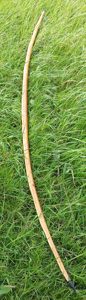

So einmal im Jahr sollte man ja doch was präsentieren ::)
Holzart: Eibe aus der Nördlinger Gegend
Länge: 210cm ntn
Zuggewicht: 115# @ 31"
Dazu gibts Hornnocken aus Wasserbüffelhorn und ne 15 Strang FF-Sehne.
Das ganze mit Leinölfirnis eingeschmiert

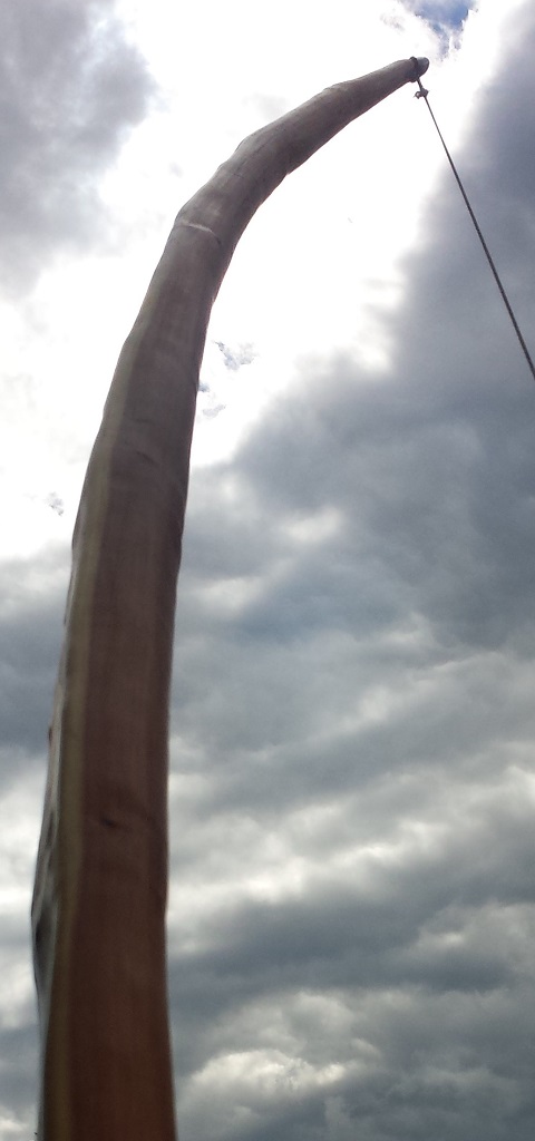

Aufgespannt

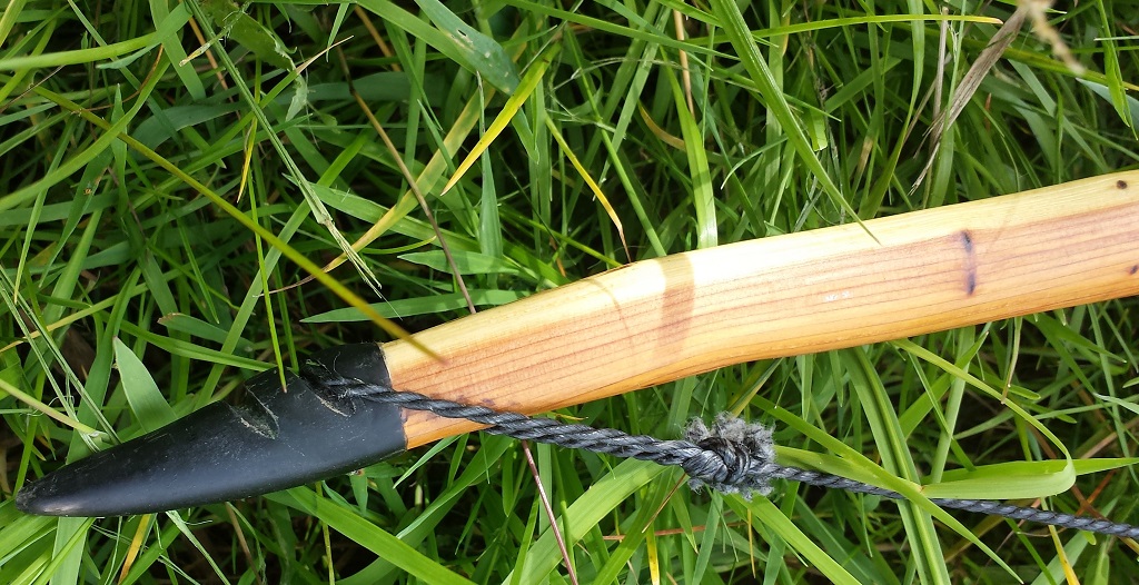

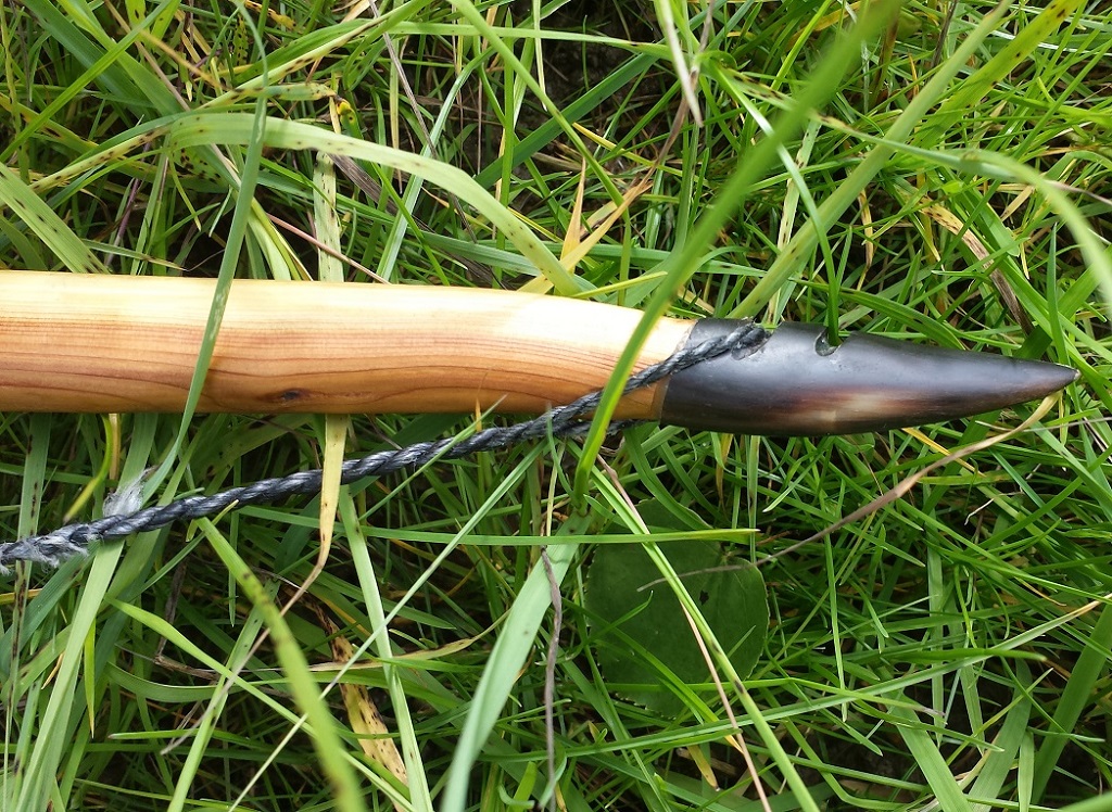

Untere Nocke
Obere Nocke

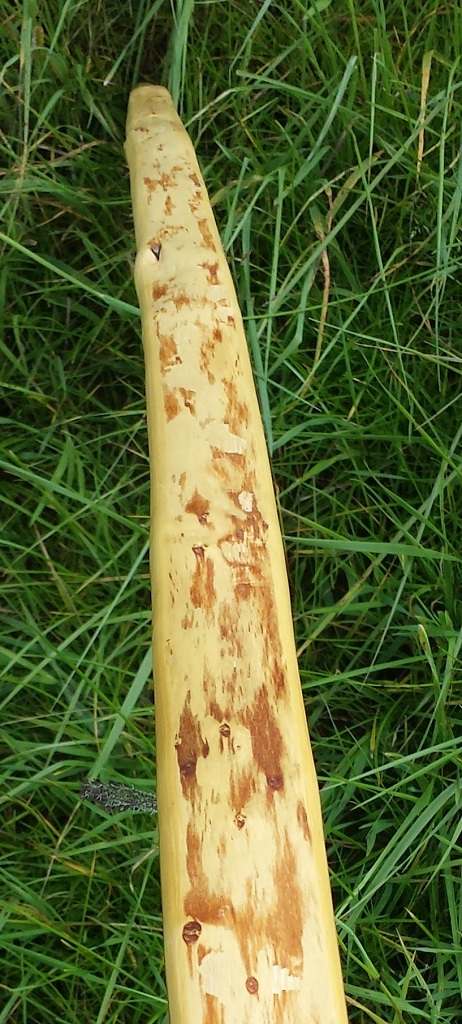

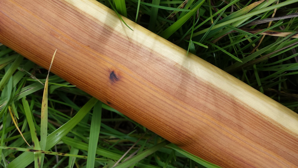

Schöner natürlich gewachsener Splint

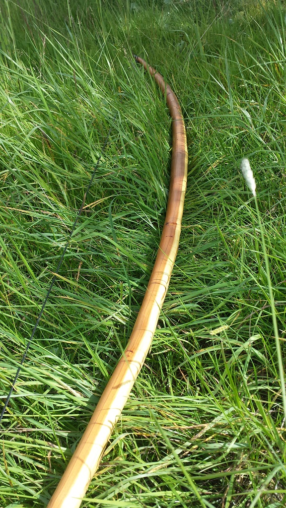

Ich liebe Bastreste aufm Rücken :P
Epic :D

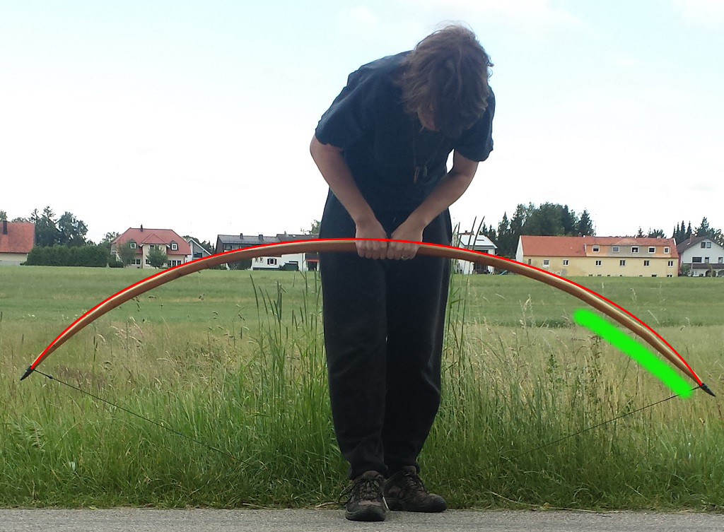

Auszug

Für die Sehnenkerben kriegste trotzdem nen Rüffel :p

Schöner Bogen, gefällt mir gut, allerdings würde ICH, der Wurfeigenschaft zuliebe, den rechten (oberen?) Wurfarm sauber einbiegen lassen und den Bogen auf 196cm kürzen.

Schön Tom, daß Du mal wieder was präsentierst! Und dann gleich so einen Gerät! Der Rücken sieht super aus, die Nocken (bis auf die schon angemeckerten Kerben) auch. Jetzt will ich aber auch Deine Gräten mal in das Gerät eingespannt sehen. Mit Fuß auf Boden kann ich den auch ziehen ... :P

jop der rechte is oben. Einkürzen würde natürlich Sinn machen aber mir gefällt der Bogen so gut und da der Bogen schön wirft lass ich ihn so ;)

ach ja die Sehnenkerben :D
