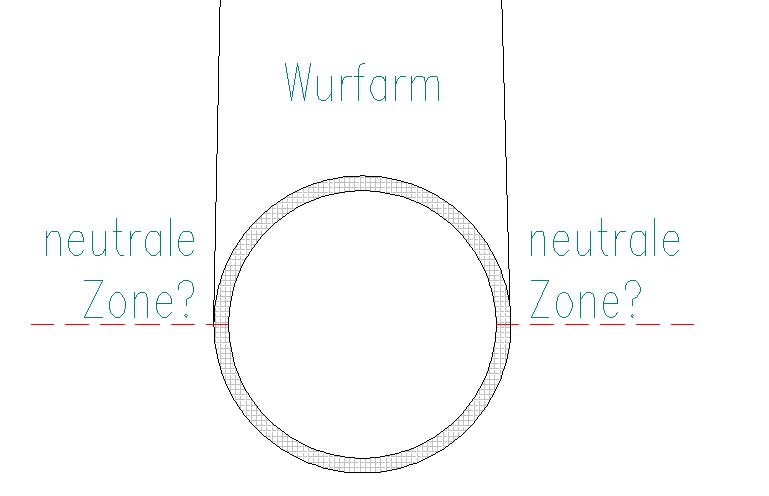

Du beschreibst den PVC Bogen bzw. verweist auf Jo's Bogen aus Hörnern.
Liegt die neutrale Zone da denn nicht in der Wandung des Rohrs?
Und eine Verständnisfrage: Was ist ein Stack?
Gruss Matthias

Core bedeutet Herzstück, inneres, Kern. Stabil Core also festes inneres. Nun ist ein Rohr zwar leichter als ein Vollstab, aber kaum wesentlich Verwindungssteifer , dabei ist es egal, ob Vierkant oder Rund. Jedenfals bis zur Einschnürung, die logischerweise bei Rohr eher eintritt als beim Vollprofil.
Unelastischen Kram kann man in die Mitte einbauen, es stört nicht. Sinn würde es machen, das Zeug außen einzubauen, nur da übernimmt das dann , weil weniger dehnbar als die Deckschicht, die Energiespeicherung und reißt, lange bevor das richtig Glas belastet wird.
Is wien Sehne/Hornkomposit mit Eibe splint/Kern. der ist auch nicht besser, als einer aus Ahorn.
Was die Verwindungssteifigkeit erhöhen würde, wären seitliche Schichten aus festem Material, nur dummer weise machen dann die Kanten Probleme.
Zum Rohr oben, die Neutrale Faser liegt bei dem Rohr tatsächlich im "Nichts", bis auf ein wenig links/rechts in der Wandung

Wilfrid hat geschrieben: Zum Rohr oben, die Neutrale Faser liegt bei dem Rohr tatsächlich im "Nichts", bis auf ein wenig links/rechts in der Wandung
Der Bereich liegt im Nichts??? ??? Du siehst mich erstaunt.
Gruss Matthias

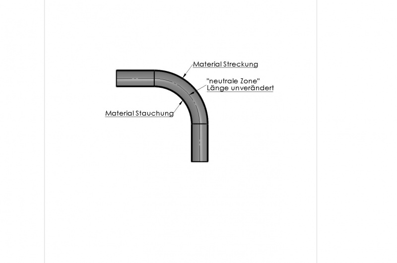

Was wilfrid meinte war:
Die neutrale Ebene ist eine imaginäre Fläche, die im Wurfarm verläuft, auch dort wo kein Material, sondern nur Luft ist. Entlang dieser Fläche ändert sich halt die Länge des Bogens nicht und es wirken keine Kräfte in Längsrichtung. Diese imaginäre Fläche gibt es eben auch in der Luft...

Galighenna hat geschrieben:Was wilfrid meinte war:
Ah Ok also wie hier:
http://www.werkstatt-lastenrad.de/image ... ch_016.jpg
dargestellt.
Gruss Matthias

da wo nix ist, ist eben nix. Wenn Du beste, teuerste Material dahin baust, wo es keine Rolle spielt, kann das sinnvoll sein?
Der Stack, also alle Lagen zusammengenommen und mit einem Wort ausgedrückt, hat, wie Du richtig gezeichnet hast Felsenbirne, nur dieses kleine Stück Wandung und bricht dort nicht. Kann da ja auch nicht brechen, weil sich die Kräfte dort nicht konzentrieren. Gut, um ehrlich zu sein, es wird vorher oval gedrückt und entspricht einem Flachbogen.
Und Stabil-Core stabilisiert den Kern. Wilfrid, wie oft denn noch??? Stabilisierungs-Kern!
