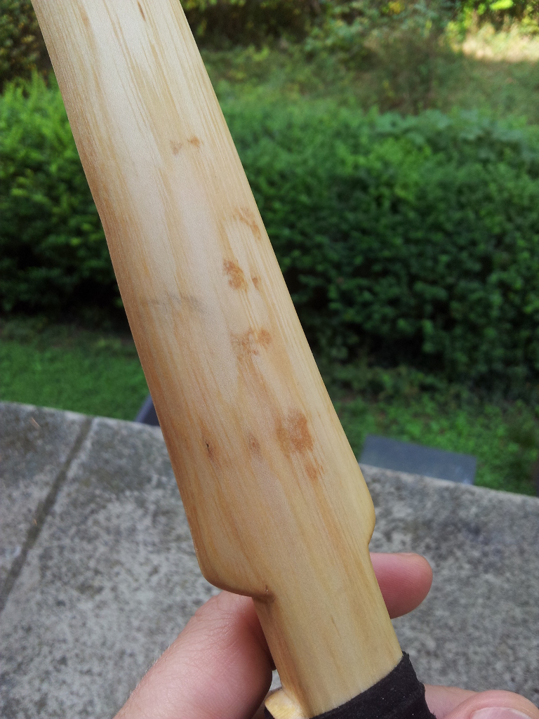

Hallo Zusammen
Ich habe nun meinen zweiten Haselnussbogen hergestellt. Dabei hatte ich erneut im Griffbereich seltsame Unreinheiten (siehe Photos). Ich weiss nicht, ob die so im Holz vorhanden waren oder ob ich irgendwie dafür verantwortlich bin und diese vermeidbar wären. Ich finde sie relativ unschön; beim ersten Bogen konnte ich sie unter dem Griffband verbergen, hier hat's aber nicht geklappt.
Danke für Eure Meinung!
Beste Grüsse
Daniel

Hey Daniel
Habe ähnliche Flecken an meinem Hasel vorgefunden. Es handelt sich dabei um Pilze oder Krankheiten unter der Rinde.
Gruss Andy

Re: Seltsame Unreinheiten
Ich wuerd eher auf Stellen tippen, wo die Rinde nach dem Umsaegen gequetscht wurde. Haben meine Hasel teilweise auch.
Macht von der Haltbarkeit aber nichts.

Beitrag von burning_arrow »
Es handelt sich dabei sicherlich nicht um gequetschte Stellen, da die Verfärbungne zum Teil "schneeflocken"-Kristall ähnliche Form aufweisen. Dies tritt nur bei gewissen Pilzen unter der Rinde auf...
