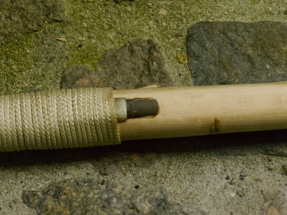

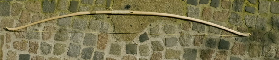

Endlich mal ein paar Bilder gemacht:
ca 26" Auszug. Ich denk an dem Tiller gibt's nichts zu meckern.
Arrowpass aus Kokosnuss und Pfeilauflage aus Horn.

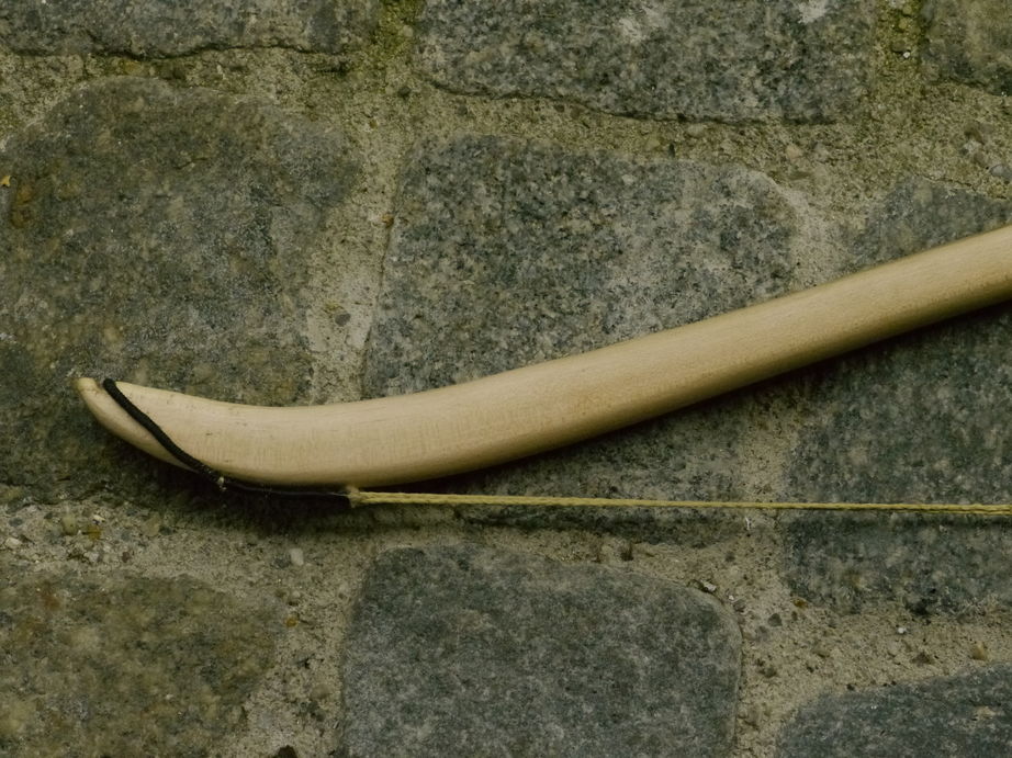

natuerliches Recurve.
aufgebapptes Recurve. Biegen ging nicht weiter.

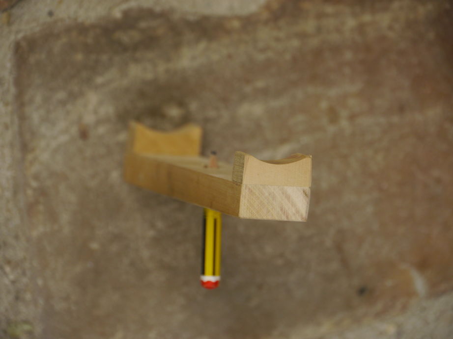

Was mir beim Tillern eine grosse Hilfe war, war dieses kleine Ding:
Der Profi wird's vermutlich nicht brauchen und es geht auch nur, wenn der Ausgangspruegel nicht krumm ist, aber mir war's
trotzdem eine grosse Hilfe um zu sehen, wo noch was weg muss (da pinselt es bei passender Einstellung gleich eine Linie)
und vor allem bei der fruehzeitigen Erkennung von Knicken (Da muss man schauen, wie weit es abhebt).
Fuer Flachboegen hab ich mir gleich noch eine Version ohne die gerundeten Auflagen gebaut. D.h. einfach nur eine Leiste mit
Mutter und Bleichstift.
Die eingeklebte Mutter ist M8.
Fuer die Anwendung hab ich zum Schluss bis 25" ausgezogen.
