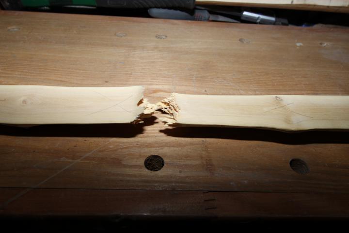

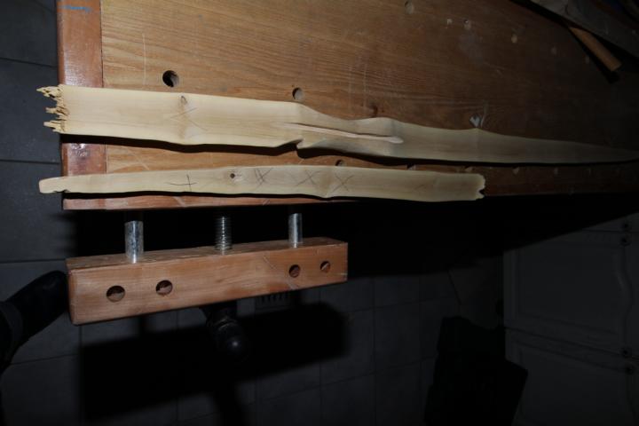

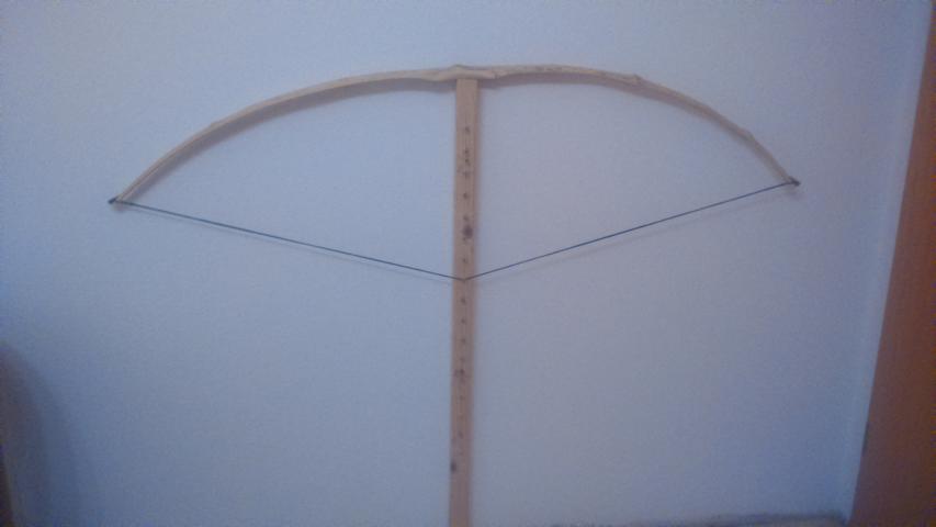

hier ein paar Bilder..und....geschoßen hätte ich das ding auch gerne mal, aber schwamm drüber. Also ich versuche es der reihe nach....hab den bogen auf 18 zoll gehabt...hab am besser birgenden teil dann auch nichts mehr gemacht sondern mich um den steiferen (hier der linke) WA gekümmert...wie oben zu lesen ist er mir dann gebrochen...

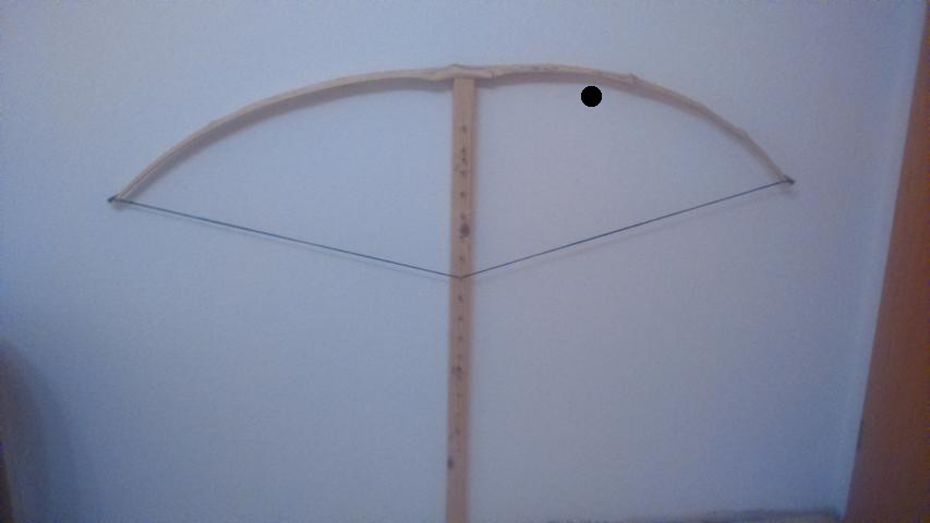

Kannst Du an den Tiller-Bildern markieren, wo er gebrochen ist?
Zu dem Bruchbild kann ich leider nix sagen.
Nur Mut und auf jeden Fall weiter machen.
Jörg
Jörg

Zumindest kann man festhalten, dass der Bruch ziemlich "kurzfaserig" ist!
Pilz? Übertrocknet?
Ich hab selbst schon grottigere Tiller gebastelt, die nicht kaputt sind. Der rechte Wurfarm biegt stärker.
LG Zwirn
Pilz? Übertrocknet?
LG Zwirn

danke...das ist ein trostpflaster das ich vertragen kann...Blacksmith77K hat geschrieben:Lag am Holz! ...die auf den Bildern zu sehende Standhöhe zeigt mir einen guten Bogen der 28" problemlos hätte schlucken sollen. Gut gemacht, den nächsten Bogen mit besserem Holz bitte genauso schnell und zielgerichtet auf Standhöhe bringen!bajojo hat geschrieben:So das wars dann wohl...hatte den Holunder auf 18'' getillert...

kein Pilz...evtl. Übertrocknet....wer weiß das schon....zwirn hat geschrieben:Zumindest kann man festhalten, dass der Bruch ziemlich "kurzfaserig" ist!
Pilz? Übertrocknet?
LG Zwirn

Ist er an dieser Stelle gebrochen?
Ich meine da von Anfang an eine Delle zu sehen und links und rechts davon Astgnubbel, die dann oft steif sind. Möglicherweise war da die Belastung zu groß, wenn dann auch noch das Holz schlecht war.
Wie sehen das die Anderen?
Jörg
Jörg
Re: 2ter Versuch
Würde ich auch vermuten, aber 18" ist nicht so viel!
LG Zwirn
LG Zwirn
Re: 2ter Versuch
da die ecke stimmt...allerdings noch weiter nach links...also zum griff hin...nach rechts ist da ein astgnubbel..richtig...nach links kommt aber nix mehr...Ilmarinen hat geschrieben: Ist er an dieser Stelle gebrochen?
Jörg
lg

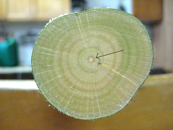

Markkanal ist gleich die mitte im querschnitt...richtig?

Moin bajojo, hier noch mal ein Foto zur Verdeutlichung - die Mitte ist der Markkanal

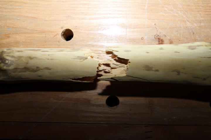

Ansonsten gehe ich davon aus, dass der Holunder übertrocknet war. Ob der Rücken an der Bruchstelle verletzt war, kann ich auf den Fotos nicht erkennen. An der Bruchstelle sieht es so aus, als hätte das Holz bauchseitig eine Vertiefung - das ist aber mehr geraten, als gesehen - die Fotos sind nicht besonders deutlich. Mir ist auch schon ein Holunder über den Rücken gebrochen - shit happens. Viel Spass bei der Esche.

Der Rücken vom Holunder war ok...also nicht verletzt oder so. Hab am Rücken auch nichts mehr gemacht. So what...
