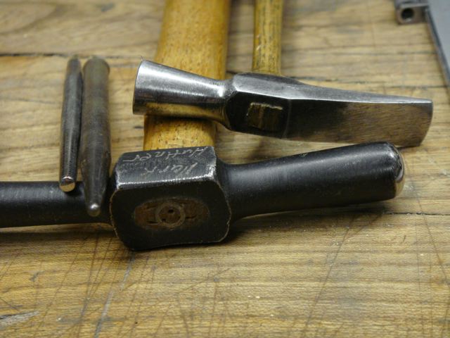

Werkzeug - Niethämmer/Punzen, Messwerkzeuge, Säge, Feilen, Messer/Meissel/Stichel, Schmirgelhözer.<br />Grosse Feile ist eine Valtitan Feile von Valorbe - das Non-Plus-Ultra in Feilen, mit einer Härte von 72 RC. Wer die einmal benutzt hat langt nichts Anderes mehr an.
