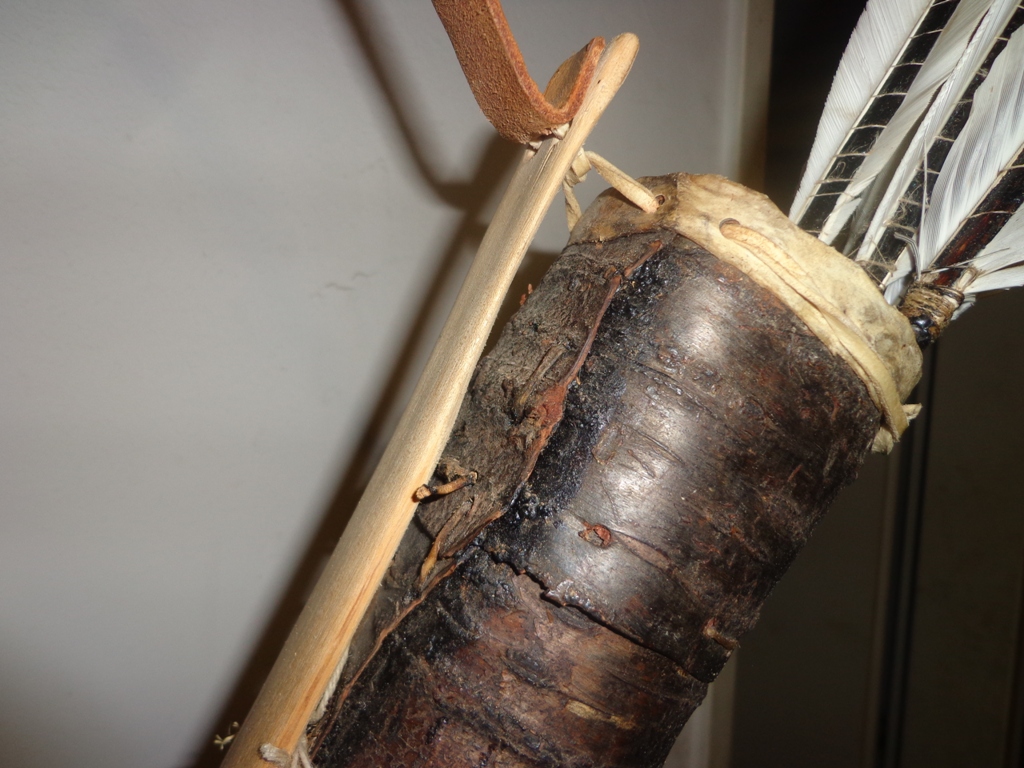

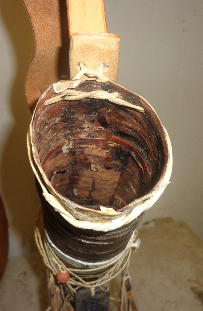

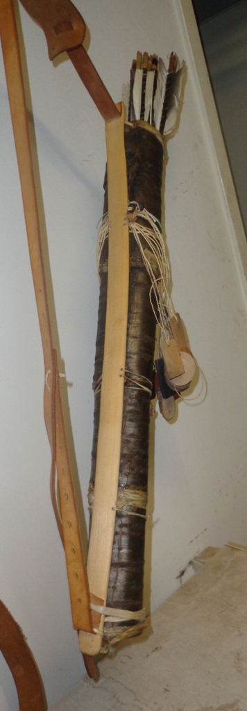

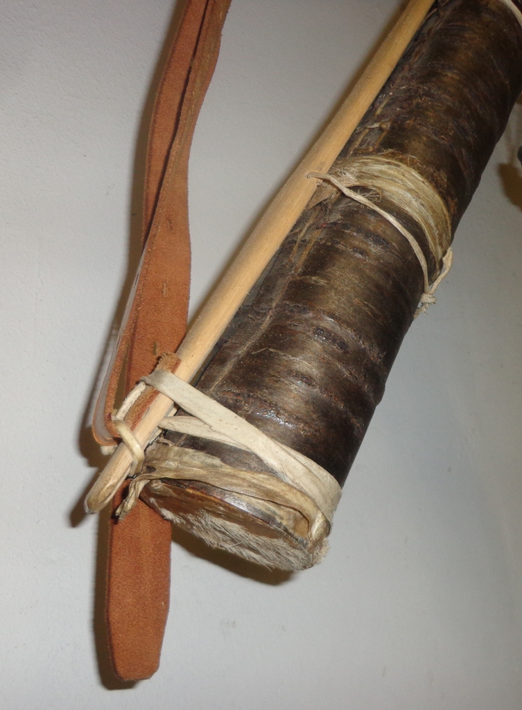

Re: Köcherbau aus Kirschrinde
Also, zwar ohne ausdrücklichen Wunsch
und leider nur mit Blitz.
Das Gebimmel sind Turnierplaketten die Sohnemann über die Jahre gesammelt hat. Es ist eigenlich sein Köcher.
Edit:
Dieser Köcher wurde nach steinzeitlicher Vorstellung gemacht.
Die Rinde stammt von einer Wildkirsche. Die Bandagen sind aus einer Rehdecke von einem Jäger. Der Zylinder ist mit Rohhautstreifen vernäht und mit Birkenpech verklebt. Als Boden dient eine Scheibe von einem Ast und ist mit Rehhaut überzogen.
Der Tragriemen ist unter modernen Einflüssen entstanden
Edit:
