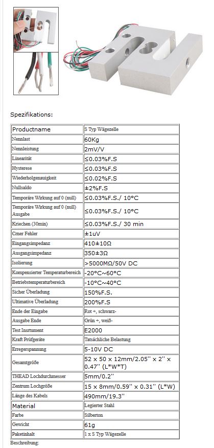

- Kraftmessung via DMS bestückten Messmodul. Technische Daten im Bild beigefügt. Wichtig bei einem anderen Messfühler ist die Empfindlichkeit, hier waren es 2mV/V

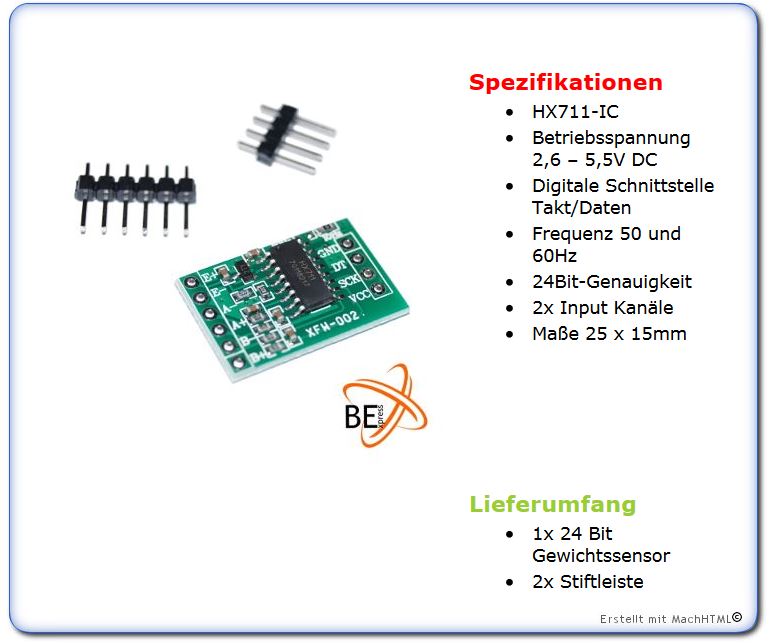

- Messerverstärker ist ein Hx711. der recht einfach mit dem Arduino kommuniziert. Technische Daten sind soweit erhältlich beigefügt

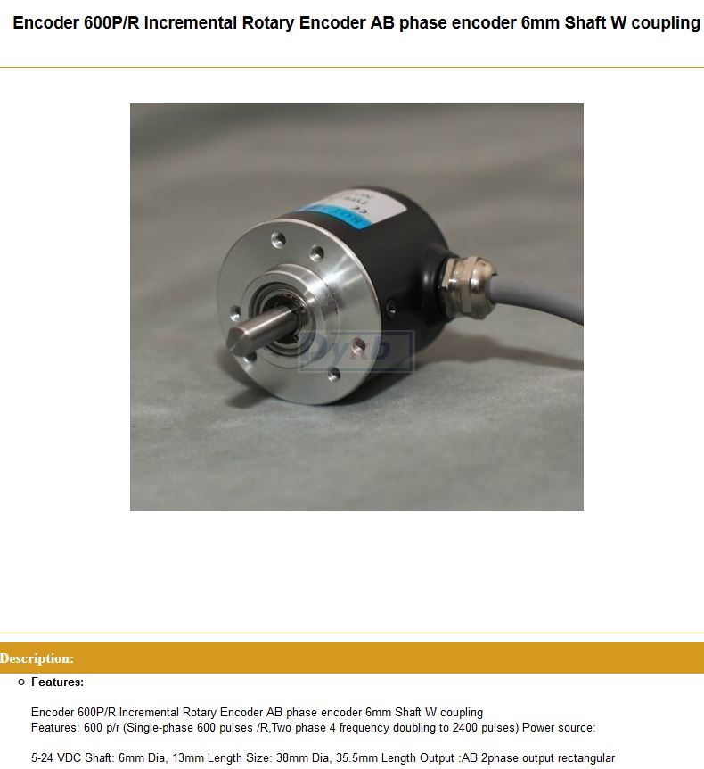

- Encoder ist einer mit 600 Pulsen/ Umdrehung. Sicher etwas hoch gegriffen, aber den hatte ich gerade von meinem Drehbank Umbau Projekt übrig. Daten sind beigefügt

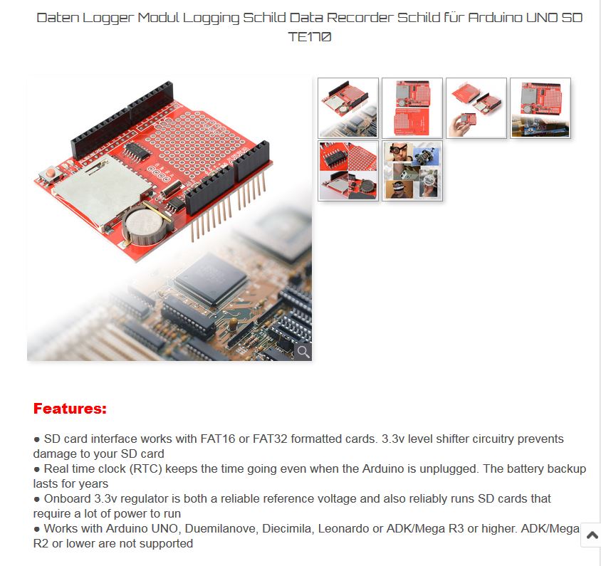

Na, da hast du ja ein paar nette Teilchen zusammengesteckt. Der Datenlogger gefällt mir, den kannte ich noch nicht. Muss ich mir genauer ansehen.
