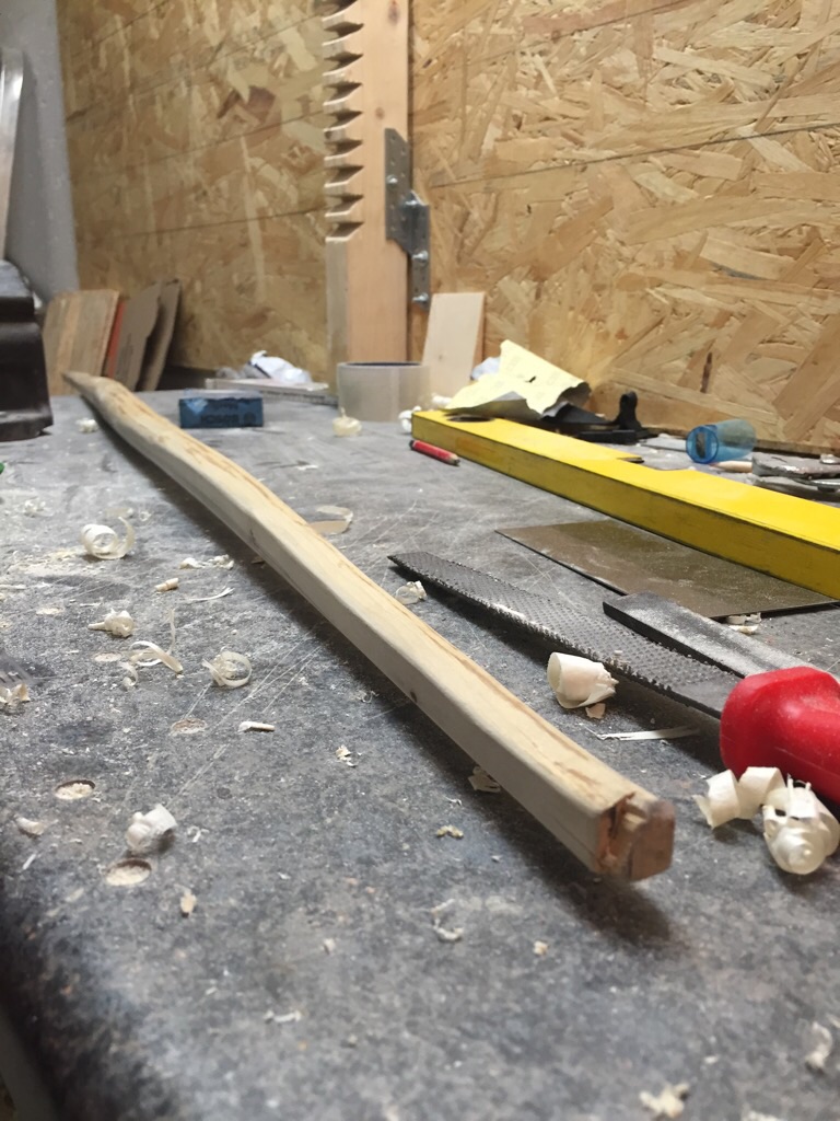

Hey Leute,
Habe gerade meinen 2. Haselstave soweit dass er den Breiten - und Dickentaper bekommen hat. Beim 1. mal Bodentiller schon gemerkt er ist noch zu stark.
Jetzt hatte ich überlegt da ich noch einen 20cm langen Rest von Robinie Kernholz hatte ob man da nicht mal Overlays versuchen sollte.
Anbei ein paar Bilder, ich hoffe auf tipps und evtl einen Anfängerleitfaden :x

Such mal bei youtube nach den Videos von Adamsminor. Da gibt es auch in einem Video einen Beitrag über das Aufkleben der Overlays.
Ich schleife einfach den Bereich auf den das Oberlay kommt plan. Arbeite das Stück für das Overlay grob raus und schleife es unten Plan. Dann mit Epoxy aufkleben. Ich sichere die Stücke einfach mit Gummieringen. Die helfen, dass die Teile in der Flucht bleiben und man kann sie so verschieben, dass das Teil nicht wegschwimmt.
Wirklich rausarbeiten tu ich die Overlays erst, wenn sie getrocknet sind.
Was hast Du denn für ein Profil für den Haselbogen gewählt? Das sieht nach einem rechteckigen Querschnitt aus.

Ist ja recht schmuck, das Robinienholz, aber die Arbeit würde Ich persönlich erst nach einem gründlichen Überdenken des Bogenprofils angehen. Rechteckig, schmal , hmmm... vielleicht täuscht die Perspektive, ziemlich ungünstig für Hasel, ausser es ist ein wirklich ein superguter Ausnahmehasel, sonst knitterts oder wird etwas sehr langes mit niedrigem (äquivalentem) Zuggewicht. Ob sich dann die Arbeit mit Overlays noch lohnt?
Hast Du auch noch andere Bilder, die das Profil etwas unverzerrter zeigen ?

Guten Morgen ,
Ja es ist ein rel. Schmales und auch kurzes Profil.
Der Stave war ca 155 lang - habe ihn noch nicht gekürzt werde aber wohl auf beiden Seiten noch ca 1 cm wegnehmen müssen.
Desweiteren hatte er einen ungefähren Durchmesser von 3,5cm.
Ich habe dann ca 14 cm hinter dem Griff angefanen ihn seitlich linear bis auf 12 mm an den Tipps zulaufen zu lassen.
Die Dicke habe ich noch nicht ganz fertig er muss richtung Tipps und vermutlich auch zum Griff noch flacher werden.
Bei der Kürze des Rohlings werde ich wohl den Griff mitbiegen lassen müssen.
Bilder folgen.

Schon sehr schmal. Wenn du da nicht Wunderhasel hast, knittert das. Ausser du baust einen Kinderbogen.
Wenn ich du waer, wuerd ich uebern Gartenzaun huepfen, 200m in den Wald reinlaufen und mir 2 oder 3 Haselpruegel mit
8cm Durchmesser und 2m Laenge holen, die grob vorarbeiten in 3 Wochen schnelltrocknen und was gescheites bauen.
Warum machen immer alle mit so Wurgs rum? Hasel hat's doch ueberall! Mal ganz abgesehen davon, dass ich persoenlich
keinen Hasel mehr anfasse. Hier hat's genug Hartriegel, der ist eine ganz andere Nummer.

Servus, bei dem Design würd ich auf jeden Fall den Grif mitbiegen lassen und nur mehr über die Dicke Tillern.
Mach den Bogen nicht zu stark und sei vorsichtig, dass er sich immer schön gLeichmässig biegt sonst bekommst du sehr schnell Knitterfalten am Bauch. Die Overlays würd ich erst am Schluss drauf machen, wenn du sicher bist, dass der Bogen was taugt.

Warum machst du dir jetzt schon Gedanken über overlays?
Mach den Bogen fertig.
Wenn er hält und du zufrieden bist, mach dir nen Kopf über overlays.
