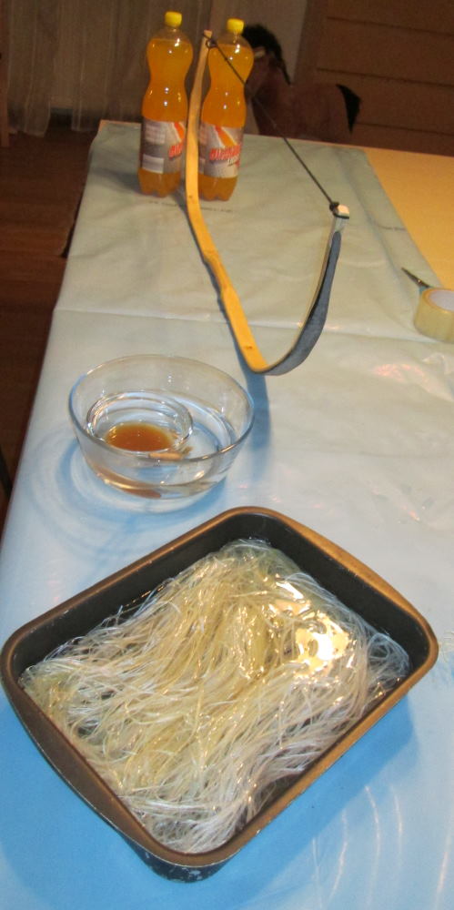

ich hab mich diesmal entschieden die Sehnenfasern eine Spur gröber zu belassen als das letzte Mal, da hab ich sie wirklich Zwirndünn aufgefieselt und ich hatte den eindruck das das zuviel des Guten war.
jetzt gehts los
jetzt gehts los
rein in die Pampe
rein in die Pampe
und rauf damit
und rauf damit
in diesem Fall lege ich besonderen wert auf die Kanten, alles bis aufs Horn wird sauber mit Sehnen belegt und die Wurfarme sowie der Griff erhalten zum Schluß eine zweite Schichte.

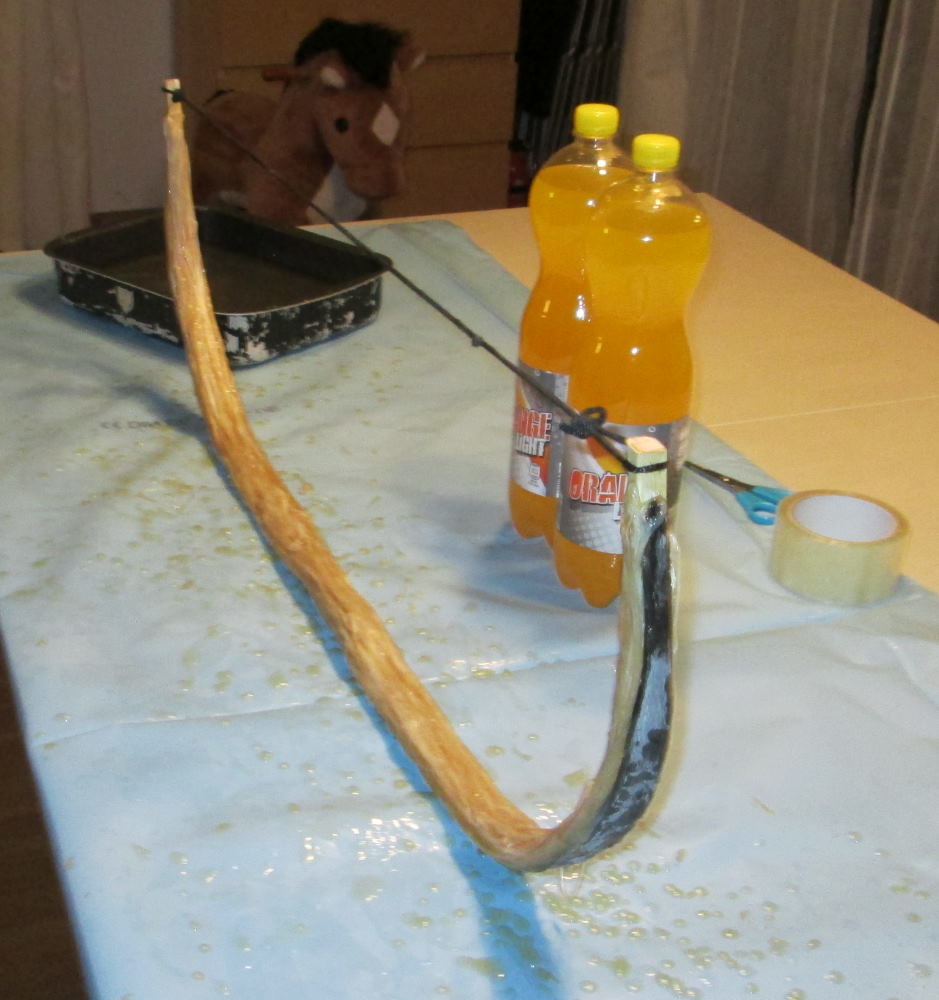

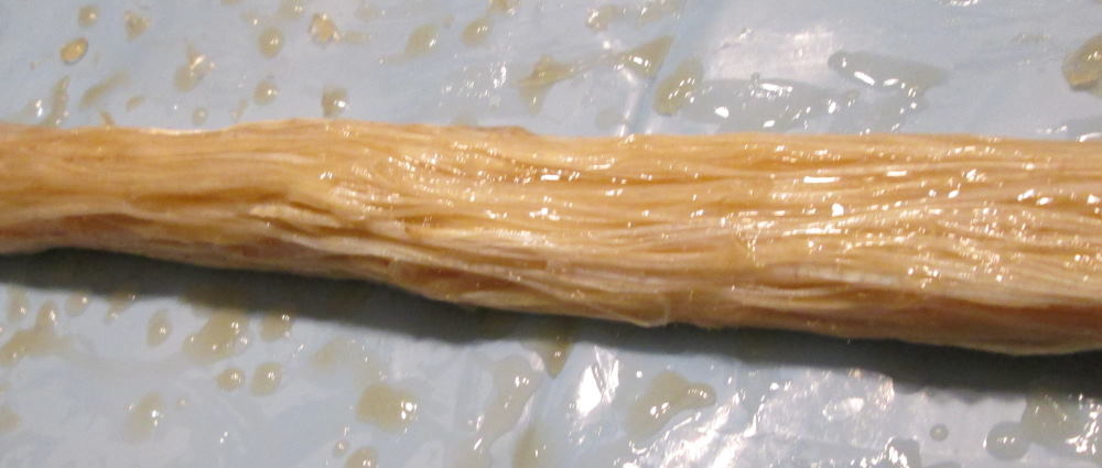

die Sehnenfasern sind im Leim heftig gequollen und das ganze erinnert ein wenig an ein italienisches Nudelgericht
Die Wicklung mit dem Hosengummi mach ich nachdem ich den Belag eine Stunde durchgelieren hab lassen.
Bei dieser Wicklung mach ich nur wenig Zug auf den Gummi, ich will unbedingt verhindern das sich der Sehnenbelag an den Kanten verschiebt oder löst. Beim Föhnen mit dem Haarföhn wird der leim wieder flüssig, die Sehenenfasern werden komprimiert und überschüssiger Leim tritt durch den Hosengummi aus und tropft ab.
Durch die geringe Kompression in diesem Fall, tropft nicht soviel Leim ab wie möglich allerdings immer noch jede Menge und die Kanten sind mir wichtiger.

ich wickel nach 3 Stunden Gelierzeit aus, Snake Jo z.B. erst einen Tag später, das ist Geschmackssache denk ich
am Bild ist zu erkennen das sich die Sehenenfasern angelegt haben
