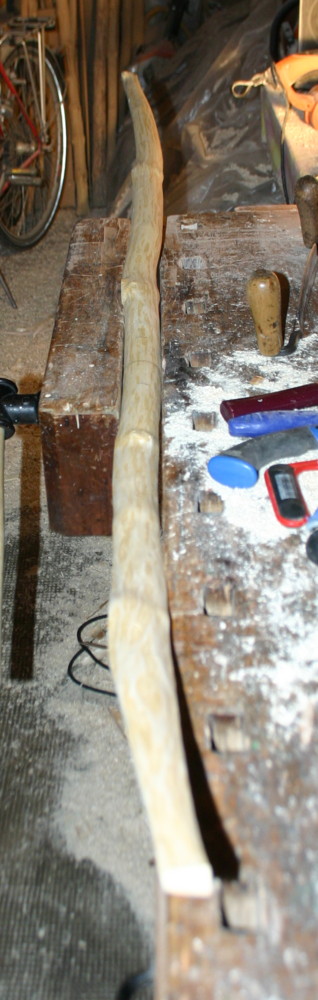

Auch bei mir ging es letzte Woche weiter.
Zunächst habe ich meinen Hollerkandidaten etwas verschlankt, damit er besser trocknen kann. Auch die Sehnenlage passte noch, obwohl der Stave ja schon ne ordentliche Schlange ist.
Sorgen macht mir nur der starke Reflex des Staves. Mal schauen, was der Holler beim Tillern macht. Der stärkere Reflex links liegt bei ca. 20 cm. Allerdings ist der äußerste Jahresring ordentlich dick, so dass es hoffentlich klappen wird.
Die nächsten Tage mehr davon....

Von den drei Hartriegeln, die im Rennen waren, ist einer davon komplett aus dem Rennen. Er hat sich so stark seitlich verzogen, dass da nichts mehr zu machen ist.
Übrig blieben ein langer Stave von ca. 175 cm und ein Kürzerer von ca. 160 cm.
Ich habe den Längeren Anfang letzter Woche verschlankt und die Sehnenlage kontrolliert.
Da der Griffbereich bis in die Fades hinein tief gerissen war, habe ich den Griff teilweise platt gemacht.
Mit einem Stück Zwetschge habe ich den restlichen Riss überklebt.
Gestern war schlechtes Wetter und deshalb Tiller-Time
Bodentiller war relativ schnell brauchbar.Anschließend habe ich noch Overlays aus Zwetschge mit Schnellepoxy aufgeklebt und grob in Form gebracht (leider Bild vergessen).
Ein Wurfarm war natürlich ordentlich reflex.
Zunächst habe ich mit bogenlanger Sehne versucht, den reflexen Wurfarm dem etwas deflexen Wurfarm anzugleichen.
Schließlich sah das Ganze einigermaßen gleich aus.
Nun war es Zeit, auf ca. halbe Standhöhe zu gehen. Dabei sah der Hartriegel wieder alles andere als ausgeglichen aus.
Aber auch das ließ sich ausgleichen. Der reflexe Wurfarm biegt nun fast etwas zu stark.
So nach und nach gings bis zum Vollauszug.
Wie es nun ausschaut, wird der reflexe Wurfarm der obere Wurfarm, da er ein bißchen mehr biegt. Heute nachmittag werde ich mal ein paar Pfeile fliegen lassen und schauen, ob ich es dabei belassen kann.
Weiter im nächsten Beitrag.....

Heute war bei mir auch wieder Saplingtag. Eigentlich wollte ich ja meinen Holler bearbeiten. Ich hatte nur nicht den Mut, den Stave anzupacken, da ein Wurfarm einen Reflex von 30 cm aufweist. Vielleicht morgen... .
Mein zweiter Hartriegel war mir deutlich sympathischer. Schon Mitte der Woche hatte ich den Rohling zum Bodentiller heruntergearbeitet und Overlays aus Zwetschge aufgeklebt. Den total gerissenen Griff habe ich mit dem E-Hobel platt gemacht und ein Stück Zwetschge aufgeklebt. Gestern wurde dann der Griff etwas gerundet und die Overlays grob in Form gebracht.
Der Stave ist 161 cm lang. Normalerweise baue ich immer symetrisch, doch diesmal habe ich den Griff etwas versetzt. Der untere Wurfarm ist 78 cm lang, der obere Wurfarm hat 83 cm.
Da der Rohling etwas swnaky ist, war es schwer die Sehne in den Griff zu bekommen.
Der Reflex im linken Wurfarm beträgt 14 cm, der im rechten Wurfarm liegt bei 10 cm. Aufgrund der Sehnenlage muss der linke, stärker reflexe Wurfarm der Obere werden.
Zunächst habe ich mal versucht, die beiden Wurfarme ins Gleichgewicht zu bekommen. Wegen der äußeren reflexen Welle im linken Wurfarm war das gar nicht so einfach.
In den nachfolgenden Bildern liegt der Bogen andersrum auf dem Tillerstock, da ich ihn wegen einem Knick im Griff ab Standhöhe dort besser einlegen konnte, nicht irritieren lassen !
Schließlich war der Bogen auf einigermaßen brauchbarer Standhöhe.
Und etwas später der erste Vollauszug.
Und so sieht es direkt nach dem Abspannen aus.
Da muss ich morgen nochmal ran. Der linke, untere Wurfarm muss noch ein bißchen mehr biegen. Der rechte, obere Wurfarm ist am Ende noch zu steif. Allerdings hat er 20 cm vor dem Ende nen dicken Ast, der als Totast auf dem Bogenbauch auftaucht. Ob da noch mehr Biegung sinnvoll ist, wird sich morgen zeigen. Es ist natürlich auch sehr schwer, ein harmonisches Bild zu bekommen, da der Setback nach dem Griff im oberen Wurfarm etwas stärker ist.
Morgen mehr davon.....
