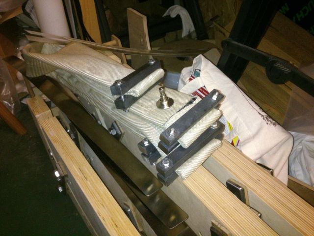

Ich habe eine Frage für die Laminatbogenbauer... also ich würde gern probieren mit Feuerwehrschläuchen als "Druckmittel" statt wie bis her mit Fahrradschläuchen Formen zu bauen. Ich erwarte mir davon eine gleichmäßigere Klebefuge da der Schlauch mit gleichmäßigem Druck auf den Bogen drückt!
Nun zu meiner Frage^^ - hat jemand Erfahrung wie ich am besten den Schlauch dicht bringe?

Bin zwar kein Laminierer, denke wenn du den Schlauch etwas länger läst und ihn dann am einen Ende einmal umlegst etwas Kleber hinein tust und das ganze dann mit ein zwei Schraubzwingen und endsprechenden Beilagen zusammenklemmst sollte es gehen. Für den Wasseranschluss müsste es im Fachhandel passende Reduzierungen geben.

Ein Freund von mir hat sich mit Feuerwehrschlaeuchen eine Presse zum Snowboardbauen gebaut. Soweit ich weiss hat er die Enden einfach mit 2 zusammengeschraubten Metallstuecken abgeklemmt. Muesste auch mit Hartholz gehen, vor allem wenn du den Schlauch vorher umknickst. Wie er die Luft reinkriegt muesst ich ihn mal fragen.

Die Idee mit umschlagen an einem Ende inkl. etwas Kleber und fest verschrauben/klemmen hatte ich auch schon das problem ist das andere Ende. Da bräucht ich sowas wie einen Stöpsel und einen Luft einlass/auslass.
An was ich gedacht hätte wäre etwas drechseln lassen das mit gummi umanteln mitte ein loch und ein fahrradschlauchventil da reinbringen und dann das ganze mit
http://www.prevost.de/dimg/101/PHOTO_BD ... 52_pbi.gif Sowas gut fixieren.
Ich weiß nur nicht ob ich es dicht bekomme

Mit dem Verkleben/Umknicken habe ich auch gearbeitet, hält einwandfrei, auch in der Temperbox. Als Klemmen habe ich rechteckiges Stahlprofil 15 x 20 benutzt und M6 Schrauben.
Für die Luftzufuhr habe ich im Autozubehörhandel Metallventile für Autoreifen gekauft und vor dem Verschließen des Schlauchendes mit je einer großen U-Scheibe innen und außen in den Schlauch geschraubt. Luft pumpe ich mit einer einfachen Standluftpumpe rein.

Die eine Seite kann man mit verkleben, umschlagen und Metallklemme hinbekommen. Die andere Seite idealerweise mit den Teilen von Rudi. Alternativ kann man das auch mit etwas Metall und Autoreifenventilen machen. Es gab irgendwo bei Tradgang da ne Anleitung. Ich habe da was selbstgedrehtes und etwas von Rudi. Letzteres ist besser. Vor der ersten Nutzung sollte man auf jeden Fall einen Dauerbelastungstest machen.... !

Bei den TD-Wurfarmen. die ich bis jetzt gemacht habe, habe ich 4 bar auf dem Schlauch (zeigt die Pumpe an). Mit der Ausdehnung in der Temperbox (etwa 70°) hatte ich keine Probleme.
Dauer und Temperatur richten sich nach Kleber, steht in der Anleitung/dem technischen Merkblatt.
