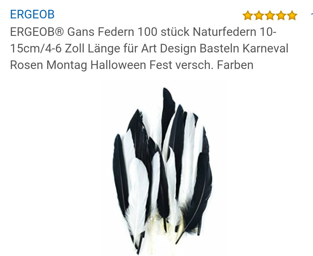

Hallo Kurze Frage für zwischendurch, eignen sich solche Federn für Pfeile oder sollte man lieber spezielle Federn für den Bogensport kaufen?

Boris,
Federn sind m. E. zu klein und daher zu weich und es sind rechte und linke Federn.

Legolas01

Die Schäfte würde ich Über Wasserdampf richten, z.B. Kochtopf mit Wasser
und ich würde mir Federn aus dem Fachhandel für Bogensport beziehen

Wenn du etwas Erfahrung hast, kannst du verschiedenste Federn verwenden. Für den Anfang kauf dir leiber welche. Ja, ist nicht billig, nur gibt es noch ca. 5329 Dinge die du sonst noch beachten solltest.

Hakko Boryze
Diese Gänsefedern sind zu kurz und zu weich, wie Apaloosa schon sagte. Sicher kannst du Federn kaufen. Wenns nichts kosten soll, kannst du auch gesammelte Wildtaubenfedern nehmen. Die vom Stoß sind von oben nach unten schwarz, weiß, grau und die beiden Fahnen relativ gleich breit. Oder du nimmst die größeren Federn der Flügel. Die sind graubraun. Solange du an einem Pfeil nur die rechten oder nur die linken Seiten (Innen- oder Außenfahne) der Federn nimmst, ist alles in Ordnung. Es spielt keine wirkliche Rolle, ob das linke oder rechte Federn sind, solange immer nur eine der 6 Sorten (linker Flügel Innenfahne, linker Flügel Außenfahne, rechter Flügel Innenfahne, rechter Flügel Außenfahne, linke Seite der Stoßfedern, rechte Seite der Stoßfedern) pro Pfeil oder Pfeilsatz verbaust und die 3 Ausgangsfedern wenigstens annähernd gleich groß sind.
Gänse- oder Putenfedern sollen auch bei Bauern oder kleineren Schlachthöfen zu bekommen sein. Zur Reinigung und Vorbehandlung ( Einfrieren, Zuschneiden) findest du im Forum genügend Tips.

Vielen dank für die Antworten, das mit dem Schlachtbetrieb ist ein guter Tipp daran hatte ich noch nicht gedacht, danke. Leider sind ja Hühnerfedern auch nicht geeignet, da hätte ich sonst ne gute Quelle.

ralfmcghee
Beiträge: 2019
Re: Das erste mal Pfeilbau
Beitrag von ralfmcghee »
Mal kurz kalkulieren; ich habe ohne jeglichen Preisvergleich beim erstbesten Online-Händler nachgesehen.
Schaft (Fichte): 1,40
Plastiknocken: 0,19
Federn je Pfeil: 0,90
Schraubspitze: 0,55
Materialkosten je Pfei ohne Lack, Lasur oder ähnliches und ohne Kleber: 3,04. Für ein Set mit 6 Pfeilen bist Du bei 18,24 zzgl. Versandkosten.
Fertigpfeile, billigste Art (damit hast Du keine gut abgestimmten Pfeile, aber für den Spaß am Anfang reicht es) fangen bei ca. 4,90 (29,40 für 6 Pfeile) zzgl. Versandkosten an.
Ich glaube, da würde ich nicht mit gesammelten Federn herumexperimentieren. Harald hat da völlig recht: Wenn der Pfeil nicht ordentlich fliegt und deshalb nicht ordentlich trifft, hört das schnell auf Spaß zu machen.
Wenn Du natürlich tierisch viele Federn sammeln kannst und den Unterschied zwischen rechten und linken Federn und Außen-/Innenfahne erkennen kannst, so dass Du Federn für einen Satz Pfeile zusammen bekommst, ist es natürlich cool.
Aber eines noch: Wenn Du auf den Parcours gehst und Pfeile mit Naturfedern (ungefärbt) schießt, hast Du möglicherweise sehr viel Gelegenheit, Deine Pfeile zu suchen, wenn Du die Ziele nicht triffst. Auch auf der gemähten Wiese ist es so: Die Pfeile graben sich gerne sehr flach unter den Boden. Ungefärbte Naturfedern sind dann die perfekte Tarnung. Ich finde, das ist ein Argument, zumindest am Anfang auf grellbunt gefärbte Truthahnfedern aus dem Handel zu setzen. Da kannst Du Dir Farbe, Form, Länge, rechte/linke Federn und vieles mehr aussuchen. Befiedern wird ohnehin noch tricky, wenn man nicht viel Übung hat.

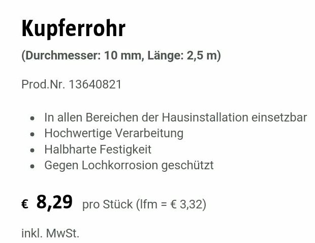

Nur mal so eine spinnerei meinerseits zum Schäfte richten.
Die Haselästchen auf dicke bringen nach dem trocknen dann in abgebildetes Rohr einführen, (weil dieses nur eine Arbeitstemperatur von 100℃ hat) für Ca. 2 Minuten drin lassen, nach dem abkühlen dann ein perfekt geraden Schaft aus dem Rohr hervorholen?
Was meint ihr, funktionierende Möglichkeit oder nur ein toller Gedanke? :D
Wenn man nur vom Zuschauen ein Handwerk erlernen könnte, wäre jeder Hund ein Metzgermeister.
max2
Beiträge: 491
Beitrag von max2 »
Toller Gedanke,
zum Richten müssen die Schäfte überbogen werden.
Beiträge: 7113
Hat Dank erhalten: 303 Mal
Genau.
Vergiss das Rohr, nimm eine Heissluftpistole
max2
Beiträge: 491
Beitrag von max2 »
Eh Du noch mehr Einfälle hast ;) ,
gerade Einspannen und trocknen lassen ist schon ausprobiert und verworfen worden.
Ebenso oben aufhängen und unten Gewicht dranbinden.
Die seit Jahrtausenden bewährte Methode zum Richten von Schösslingen ist das Geradebiegen von Hand.
Gruss Max
