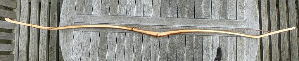

Da ich mir immer gerne Eure Bogenpräsentationen anschaue, kommt hier auch wieder eine von mir.

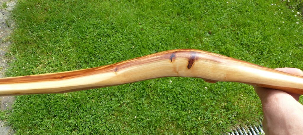

Der Baum wurde wegen Weißfäule umgesägt, sprang mir aber wegen des seitlich Profils ins Auge. Ich hatte zuerst nicht den Eindruck, daß genug Holz für die WA übrig bleiben würde, so faul war der Stamm innen. Zum Griff hin war es etwas besser, da blieb gerade genug Kernholz für einen steifen Griff übrig.
Der Bauch ist flach und leicht zum Rücken getrappt. Für den Sehnenverlaufs mußte ich leicht dampfbiegen. Der natürliche Reflex ist zum Großteil erhalten geblieben. Namensgeber war in diesem Fall der Ast im Rücken des Griffs: sieht für mich wie ein Holzauge aus.
Nachdem er die ersten 300 Schuss überlebt hat, kann ich ihn auch präsentieren.
Kritik und natürlich auch Lob sind immer willkommen. Ich hoffe er gefällt euch.
Semipyramidal, oWa 1“ länger
46#@28“
173cm NtN
582g

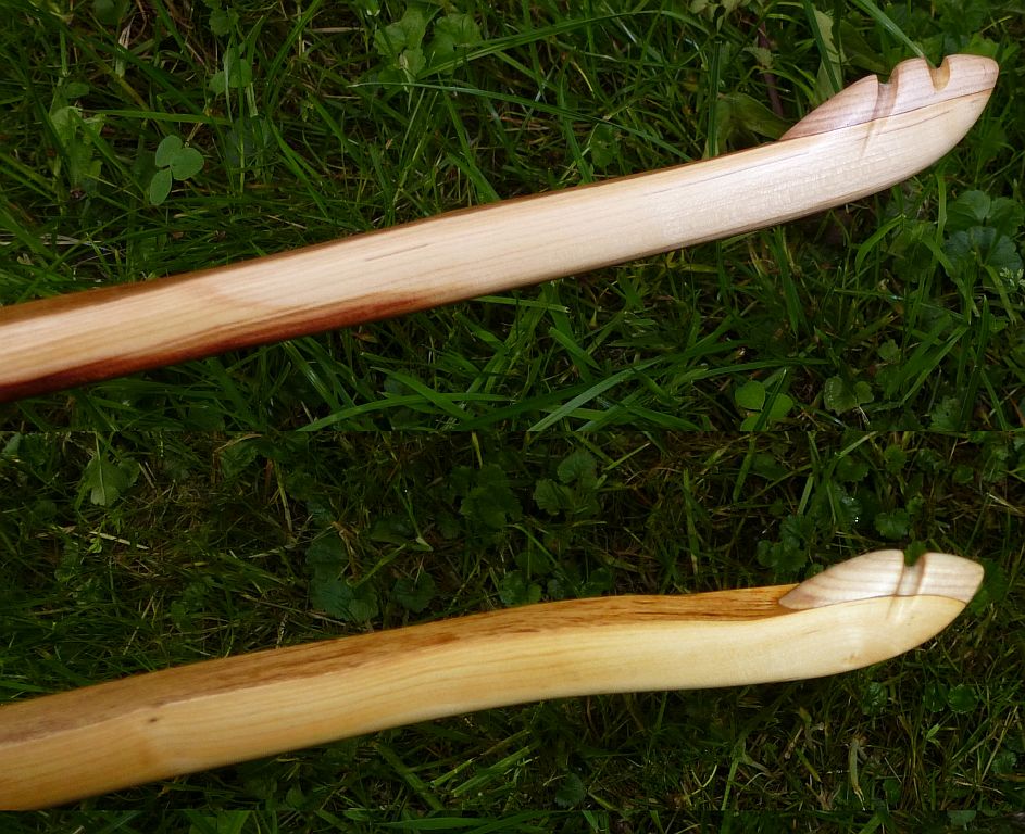

Overlays aus Liguster

Overlays, jetzt scharf
Auszug
Auszug
Standhöhe
Standhöhe
Sehnenverlauf
Sehnenverlauf

der Namensgeber
der Namensgeber
Griff vom Bauch
Griff vom Bauch
Griff seitlich
Griff seitlich
Bauchseite
Bauchseite
ungespannt
ungespannt

Wow, der ist ja echt was fürs Auge, wunderschön, ansonsten, das ist keine Kritik, sieht es für mich so aus, als ob da noch etwas mehr Auszug möglich wäre.

Bowster hat geschrieben:...ansonsten ... sieht es für mich so aus, als ob da noch etwas mehr Auszug möglich wäre.
Ja, gut möglich, aber da die äusseren Wa garnicht mitbiegen ist der biegende Bereich kurz und gegen Knitteritis ist Kirschpflaume ja auch nicht gefeit. Mit anderen Worten, ich trau mich (noch) nicht mehr ... ;)
Der Pfeil im Bild hat 30 Zoll und ich will nicht ausschließen, dass ich im laufenden Betrieb ein wenig mehr ausziehe, wenn der Bauch glatt bleibt und sich kein weiteres Set entwickelt.

Ui, sehr schön :) Tolle Formgebung und schön gefinished. Die Tips sind zwar von der Form her nicht so meins, aber das ist persönlicher Geschmack, da misch ich mich ned ein ;) Der Tiller sieht jedenfalls sauber aus!
Bei euch haben die Kirschpflaumen immer so schöne Kerne, bei mir in der Gegend bilden die irgendwie erst bei dicken Stämmen welche aus :-\ Wie dick war denn dein Stamm?
Grüße, Osboan

sehr gut gesehen, richtig gut umgesetzt. Deine Tip-Form trifft meinen Geschmack leider auch nicht.

Osboan hat geschrieben: Bei euch haben die Kirschpflaumen immer so schöne Kerne, bei mir in der Gegend bilden die irgendwie erst bei dicken Stämmen welche aus :-\ Wie dick war denn dein Stamm?
Grüße, Osboan
Hi Osboan,
der Abschnitt war 8 auf 6cm im Durchmesser, aber das war nur der obere Teil ab 2m Höhe. Der Baum hatte unten knappe 10cm. Der war aber wohl etwas älter, die Ringe sind eher so im Bereich von 1-2mm.
Leider sind wegen der Weissfäule die richtig schönen Kernholzbereiche weggefallen.
