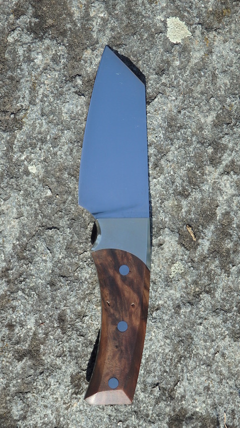

Nach einer längeren Pause möchte ich euch auch wieder einmal ein kleines Messer aus meiner Werkstatt vorstellen. Es handelt sich dabei um meine persönliche Interpretation des altbekannten Teppichmessers.
Ein paar Daten dazu:
Stahl 1.2510, ca. 58 HRC
Backen aus Neusilber, vernietet
Griffschalen Nussbaum mit Chromstahlnieten
Klingenlänge 8 cm
max. Klingenbreite 3.5 cm
Grifflänge 9 cm
Und nun natürlich ein paar Bilder...

Sehr schön! Die Holzschalen können noch besser geschliffen sein. Und die Löcher könntest du mit Epoxy+Schleifstaub verfüllen Oder auch Sekundenkleber und Schleifstaub.
Ansonsten Hut ab, tolle Radien, schöne Linienführung!
gruß
H

Was haitha schreibt, genau nochmal. :)

Haitha hat schon alles gesagt. Ich bin mir nicht sicher ob mir die Proportion zwischen Klinge und Griff zusagen. Kann aber auch mit dem ungewöhnlichen Aufnahmewinkel des Messers in den Bildern zu tun haben. Ich hatte keine Lust die Bilder herunterzuladen und zu drehen damit sie meinem Auge zusagen.
