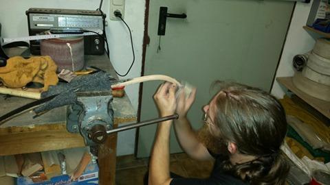

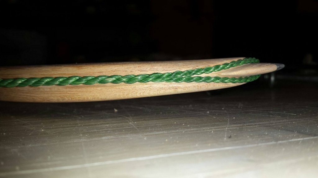

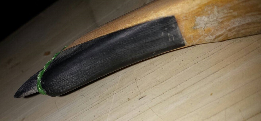

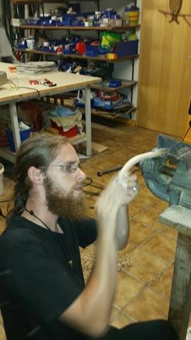

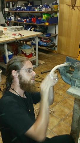

So mal angefangen die erste Nocke zu finishen
Mit der Sehnenlage bin ich mitlerweile auch sehr zufrieden
Nochmal Nocke
Man schleift...
Und schleift...
Und greift die Sehne zu tief...
Oder auch zu hoch
Ab jetzt gehts hauptsächlich ans Finishen. Eine leichte Sehnenlagenkorrektur werd ich noch machen aber mitlerweile schaut alles gut aus
Hab mal probehalber n bischen Birkenrinde mit Ponal Blau aufgeklebt das hat gut funktioniert.
Spricht was gegen Ponal? die Hautleimsauerei will ich eigentlich nicht schon wieder

@Tom:
Die Nocke schaut gut aus. Die Sehnenschicht würde ich noch einmal mit Hautleim überziehen und glätten: Mit verdünntem, heißen Hautleim 2-3 mal einpinseln (ist ja vergleichsweise keine Sauerei, sondern Kür) und dann mit Hosengummi Stoß an Stoß umwickeln und nach dem Aushärten (3-4 Tage) mit 180er Papier überschleifen. Damit hat man eine gute Basis für einen blasenfreien Auftrag der Birkenrinde.
Finish: Bei Birkenrinde emmpfielt sich ein Fußbodensiegellack auf Kunstharzbasis. Alle Poliermittel (Öl etc.) sind auf der rauen Oberfläche von Birke nicht empfehlenswert. Man muss auch bedenken, dass viele A-Komposits durchaus eine meist farbige Lackierung erhielten.

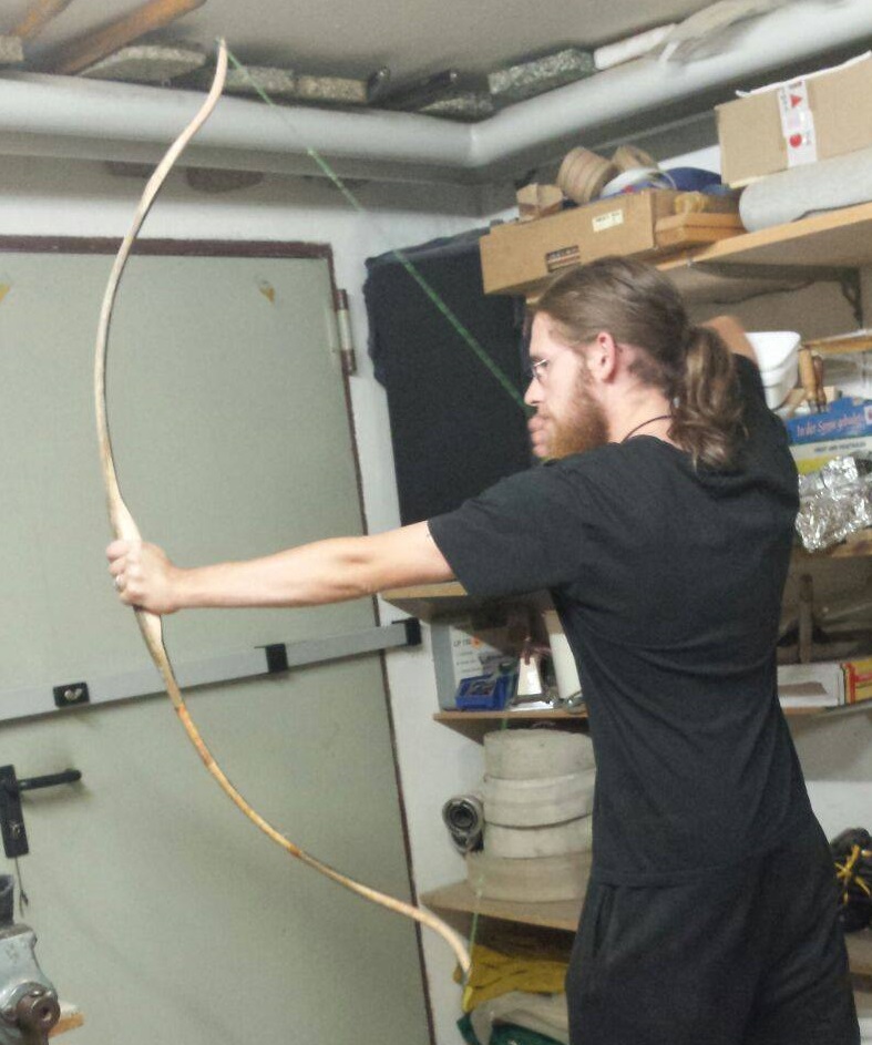

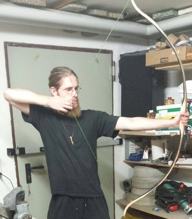

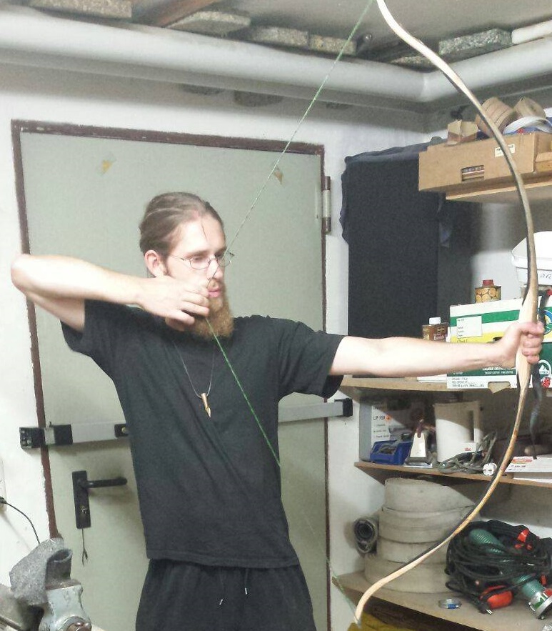

So mal ein Update
Die Birke ist drauf
Zirwicklungen aus Ulmenbast sind aufgebracht und alles mal grob geschliffen.
Der Bogen wurde mit 35 Zoll Auszug geschossen bei etwas über 40#
Lg Tom Tom
Die Birke ist drauf
Lg Tom Tom
