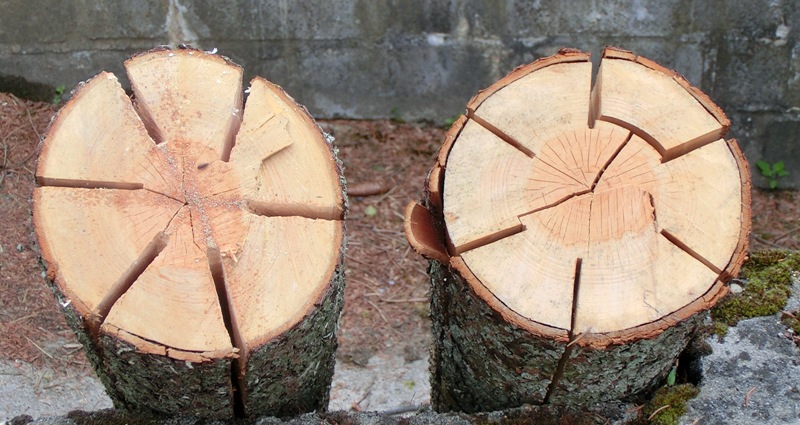

Re: Kinderbögen bauen.... alles nicht so einfach
Sorry Fatz, aber Äste sind in jeden Wurfarm ein Problem wenn sie nicht mittig liegen und dünne Haselruten mit Ästen, ich käme nie auf die Idee die mitzunehmen.
Nein das Spalten von Stämmen und das Abarbeiten bis zum Markkanal dient 1. dem Schutz vor unkontrollierten Reissen und 2. dem schnelleren Trocknen.
Man handelt sich damit aber auch Probleme ein, ein Grund warum ich das zum Beispiel nie mache.
Hasel, auch Stämme von 12cm kommen bei mir so in das Holzlager, wenn sie Reissen, dann sollen sie, wenn es für einen Bogen reicht gut, wenn nicht, ich brauche jedes Jahr 12 - 15 Festmeter Feuerholz.
Ich schlitze Holz immer nur, so kann es sich nicht verziehen und die längere Trocknung kann ich gut abwarten, das Stavelager ist gut gefüllt, braucht noch jemand zufällig 15 Jahre gelagerte Hasel?
An diesen Elsbeerenstämmen kann man das Trocknen mit Rissbildung gut erkennen, ich habe die Stämme nur 6cm tief geschlitzt, die Staves sind nach 2 Jahren Verzugs- und Rissfrei getrocknet, der ungeschlitzte Kern ist mit Rissen durchzogen.
