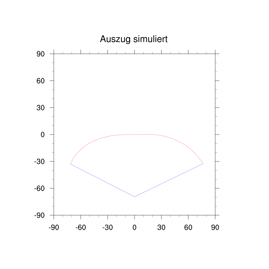

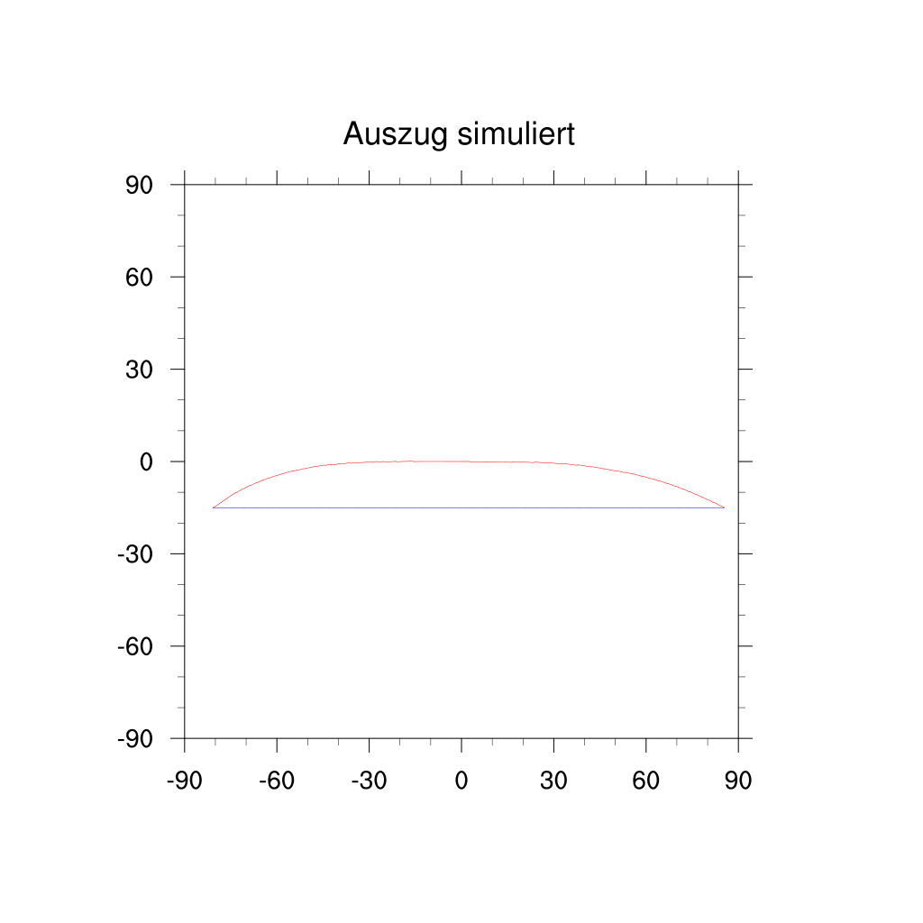

Die erste Version vom Programm findest du hier:
viewtopic.php?f=15&t=28982&p=519306#p519306
Es ist aber ziemlich benutzerunfreundlich :), weil es muss noch kompiliert werden.
Mittlerweile habe ich das Programm aber stark überarbeitet und verbessert und es berechnet nun auch Zuggewichtskurven sowie solche Auszugssimulationen von allen möglichen Bögen, auch Recurves und Reiterbögen 8)
Es ist aber immer noch nicht benutzerfreundlich :D
Ich habe es programmiert, weil ich einfach die Idee hatte und natürlich aus Neugierde :D
Am interessantesten finde ich die Zuggewichtskurven von verschiedenen Bogenformen, darüber
werde ich mal einen Thread schreiben.
Btw, das ist das Bild für 28'':
Hier nochmal die Animation langsam:
LG, Micha

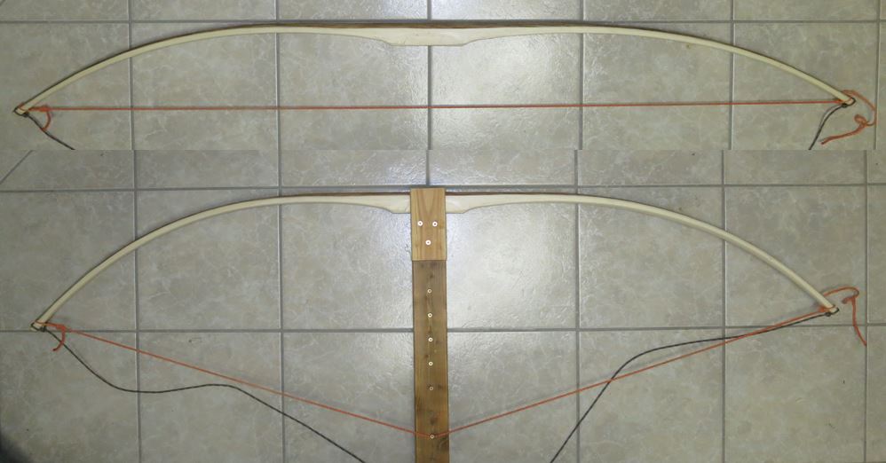

Hallo!
Danke für eure Ausführungen.

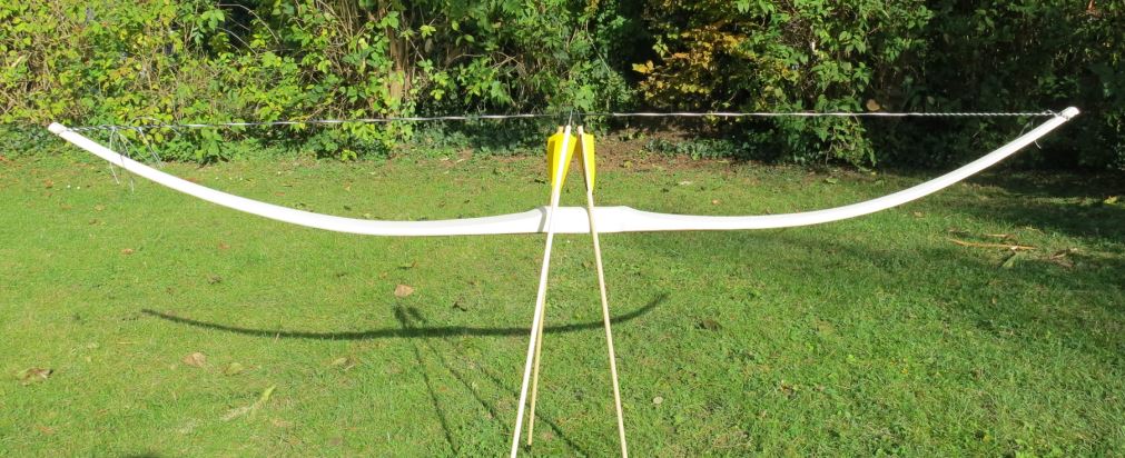

So weit bin ich heute gekommen:
Ich bin auf 13 cm Standhöhe (Griffinnenseite - Sehne)
Auszugsbild ist bei 20"
Was sehe ich selber:
links, mitte biegt stärker
Frage: nur außen schwächen?
Oder generell noch etwas in Griffnähe?
Danke im Voraus für eure Hilfe.
Lg Wolfgang
meik
Beiträge: 180
Registriert: 29.10.2012, 12:49
Re: Hasel - Ich bitte um Unterstützung
Beitrag von meik »
Sieht sehr gut aus.
links außen kann er noch etwas geschwächt werden.
In Griffnähe würde ich rechts noch ganz leicht schwächen.
Zuletzt geändert von meik am 29.10.2016, 19:05, insgesamt 1-mal geändert.
Beiträge: 6149
Hat gedankt: 62 Mal
Hat Dank erhalten: 194 Mal
Servus,
denke auch der Tiller sieht gut aus - rechter WA erscheint etwas stärker - hast du schon festgelegt was oben und unten werden soll.
Der untere soll ja etwas stärker sein.
Messe mal den max. Sehnenabstand bei Standhöhe bei beiden Wurfarmen, der sollte beim rechten WA - wenn er wirklich stärker ist etwas geringer sein.
Gruss Thomas
sRookie
Beiträge: 85
Registriert: 01.08.2016, 20:46
Beitrag von sRookie »
Hallo!
Nein, ich habe noch nicht festgelegt, wo oben und unten ist.
Die max. Standhöhe unterscheidet sich um einen schwachen Zentimeter.
Im Moment kämpfe ich auch damit, dass sich der linke Wurfarm etwas verdreht, da muss ich noch mal nachlesen wo ich schwächen muss. Habe mir da wo ein Lesezeichen abgelegt.
Lg Wolfgang
Beiträge: 6149
Hat gedankt: 62 Mal
Servus,
eine leichte Verdrehung ist nicht so schlimm, ich würde den rechten WA noch insgesamt etwas schwächen.
Der Unterschied im Sehnenabstand sollte nicht mehr als 0,5 cm sein oder nicht viel mehr.
Gruss Thomas

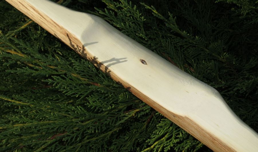

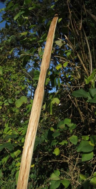

Ein herzliches DANKE an alle Helfer!

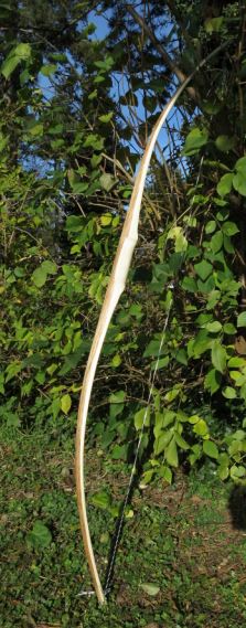

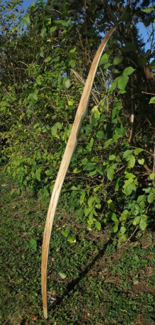

Ich habe heute schnell eine Sehne gebaut, und den Bogen heute erfolgreich eingeschossen.
Und weil das Wetter so toll war, auch gleich ein paar Fotos, auch wenn das Finish noch fehlt.
Lg Wolfgang

Hallo Wolfgang,
da ist Dir ein schöner Bogen gelungen.
Mir fällt allerdings beim Auszugsbild auf, dass er sehr lange FA hat und dadurch griffnah nicht biegt. Damit verkürzt Du die Biegezone auf die Mitte.
Das würde ich beim Einschießen beobachten und ggf. noch korrigieren, bevor Du Dir da zu viel Set einhandelst.
Und dann ab in die Präsi damit.
Jörg

Hallo Jörg,
nein, nein, nein!
Da hat schon vorher im Thread jemand geschrieben, griffnah nichts mehr wegnehmen!!! ::)
Aber ich fürchte, du hast recht!
Ich hab's mir auch gedacht, dass die Fadeouts viel zu flach auslaufen und er da zu wenig biegt.
Der untere Wurfarm biegt in der Mitte zu viel, ich werde also wohl doch noch an die Fadeouts ran müssen. :'(
Ich hoffe ich verhau' da nichts mehr.
Danke,
Lg Wolfgang

Servus,
ja griffnah könnte er ein wenig mehr biegen - aber nur mit Ziehklinge oder ganz feiner Raspel rangehen und
zeig dann noch mal ein Foto abgespannt und mit etwas Auszug. Nur immer schön vorsichtig wegnehmen dann wird das schon.
