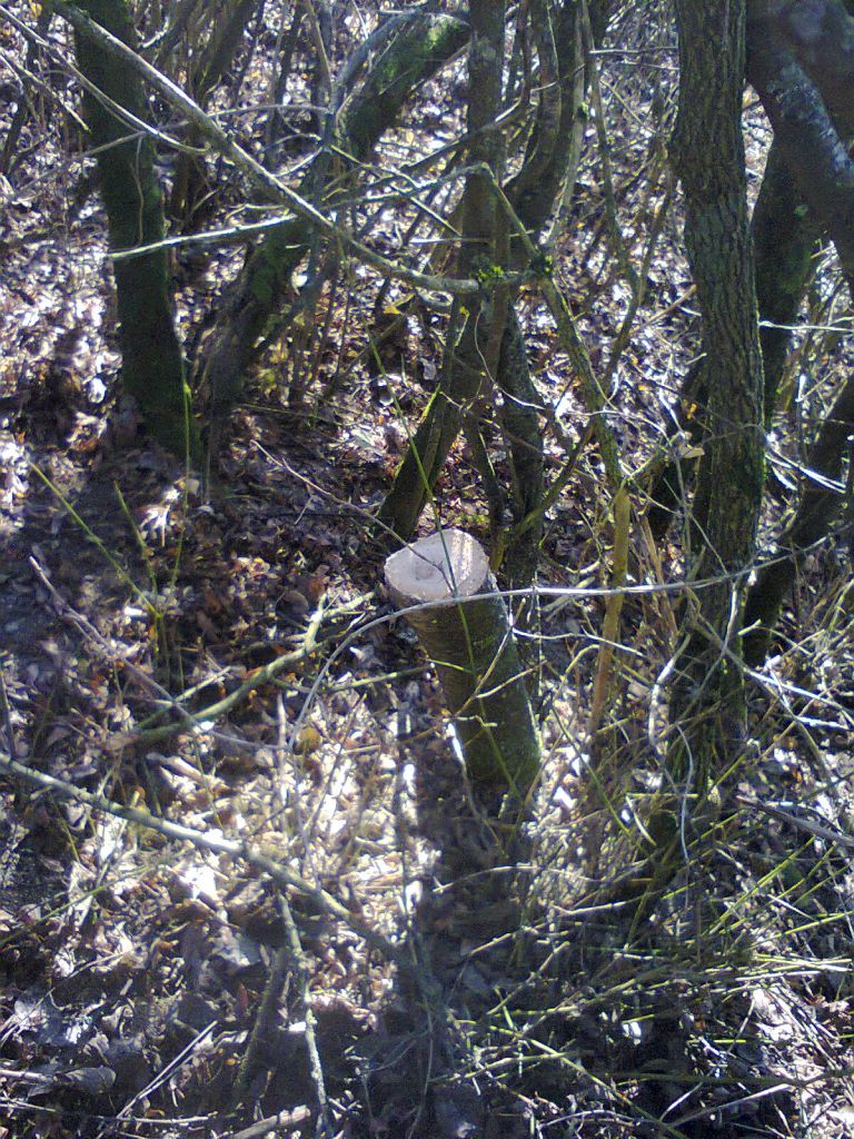

So ich war auch schon unterwegs, weil es morgen Schnee geben soll und weil ich mir Schlehe und Hartriegel heraus gesucht habe. Besonders mit der Schlehe wird es nicht einfach werden, bis die trocken ist mal sehen was draus wird. Der Hartriegel ist Plan B.
Hier die Schlehe im Habitat
Nach der Entnahme
Nach der Entnahme
Der Stave nach der Ernte
Hartriegel im Habitat
Nach der Entnahme
Nach der Entnahme
Der Stave nach der Ernte mit meiner Baumsäge:)
Die Schlehe habe ich natürlich direkt bearbeitet, Rinde runter und Enden versiegeln. Der Hartriegel ist heute auchnoch dran ;)

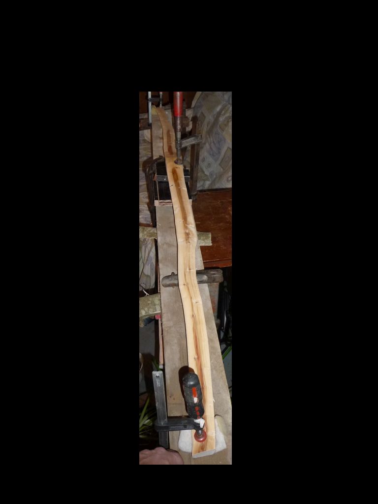

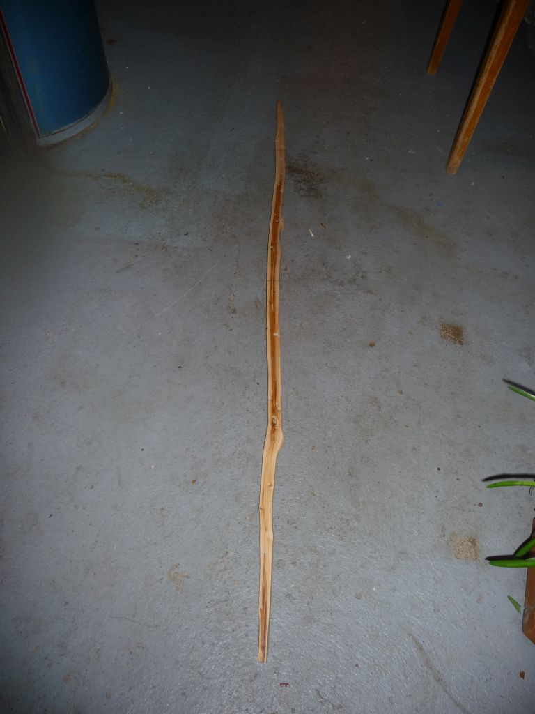

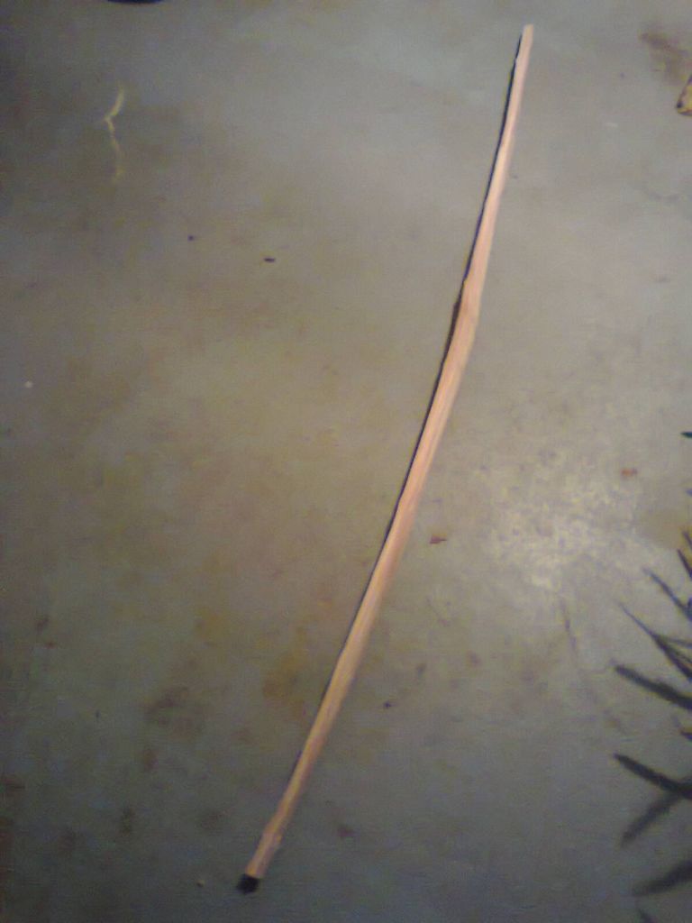

Ich konnt die Staves weiter bearbeiten, sie sind leider beide leicht drehwüchsig. Die Schlehe wird anders als erwartet leicht snaky. Ich hatte mehr Bilder gemacht, jedoch war die Linse verschmiert und ich konnte nur einige Bilder verwenden(Muss ich besser drauf achten.
Die grobe Bogenform aus der Schlehe heraus gearbeitet und anders als erwartet wird sie leicht snaky
Den Hartriegel auch grob heraus gearbeitet
Alles auf ein Brett gespannt, nun hoffe ich das alles glatt geht

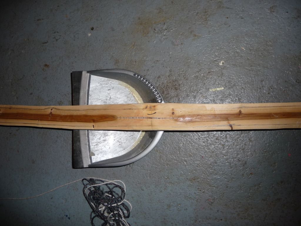

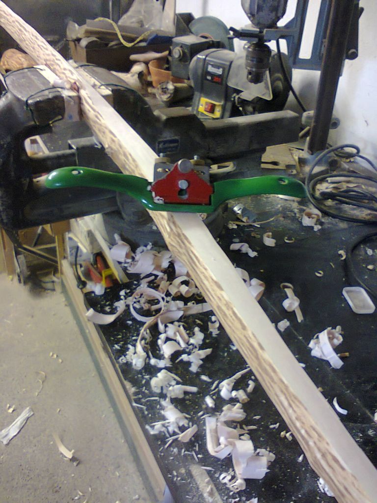

So... nachdem viele meiner Bilder nix geworden sind, habe ich einige nachgemacht ;)
Ein Haufen produzierter Späne

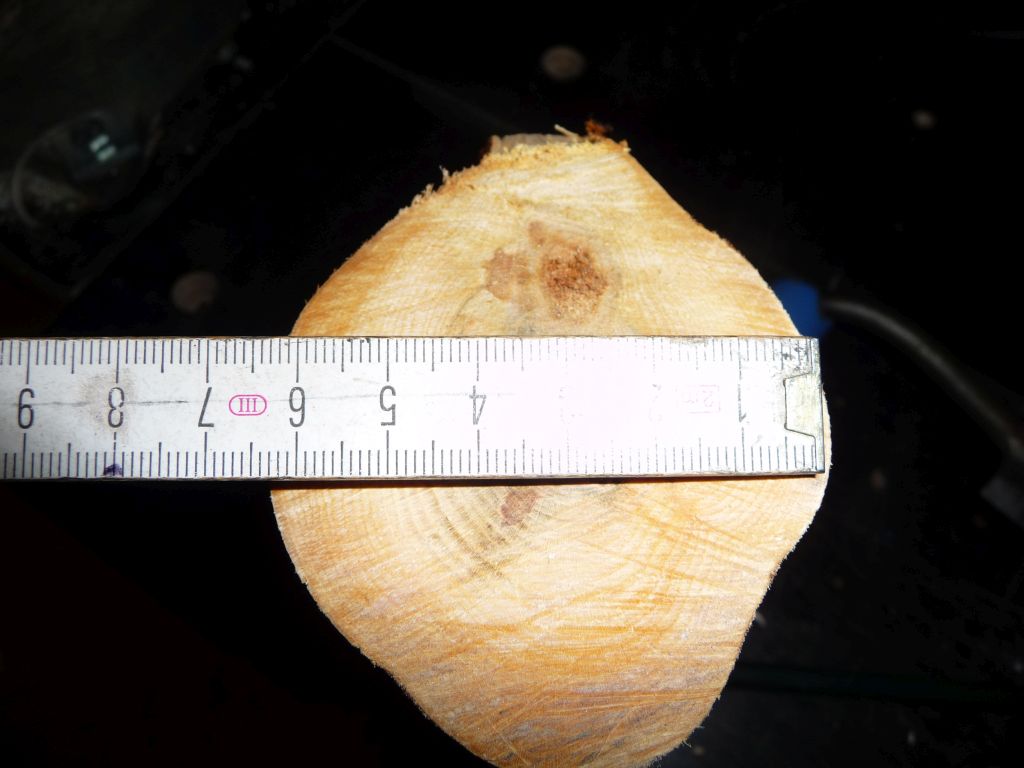

Stammdurchmesser Schlehe
In der Garage liegendes Resstück der Schlehe... bisher keine brachialen Risse, was mich fröhlich stimmt
Das Werkzeug das bisher zum Einsatz gekommen ist, die Baumsäge fehlt noch:)
Nachdem ich Neumis Pfaffenhütchen gesehen habe , bin ich mir nicht mehr sicher Hartriegel erwischt zu haben :-\ Ist der marmorierte Kern normal bei Pfaffenhütchen? Mein Hartriegel sah vom Anschnitt genauso aus.
http://www.fletchers-corner.de/download ... &mode=view
Die Schlehe hat einen feinen Riss im Griffbereich bekommen. Nix schlimmes .... Darf ich Epoxid Harz zum stabilisieren verwenden? Mal sehen vieleicht setzte ich ein Stück Holz rein.
Beiträge: 6774
Hat Dank erhalten: 194 Mal
Re: Saplingbow 9 Hieronymus
Hieronymus hat geschrieben:Nachdem ich Neumis Pfaffenhütchen gesehen habe , bin ich mir nicht mehr sicher Hartriegel erwischt zu haben :-\
Nope! Das ist Hartriegel, was du da hast. Die Pfaffen haben eher graue Rinde. Die bei deinem ist sowas von hartriegelig. Dieser Kern, der aussieht, als waer er waessrig ist bei Hartriegel ganz normal. Das geht weg, wenn er trocken ist.

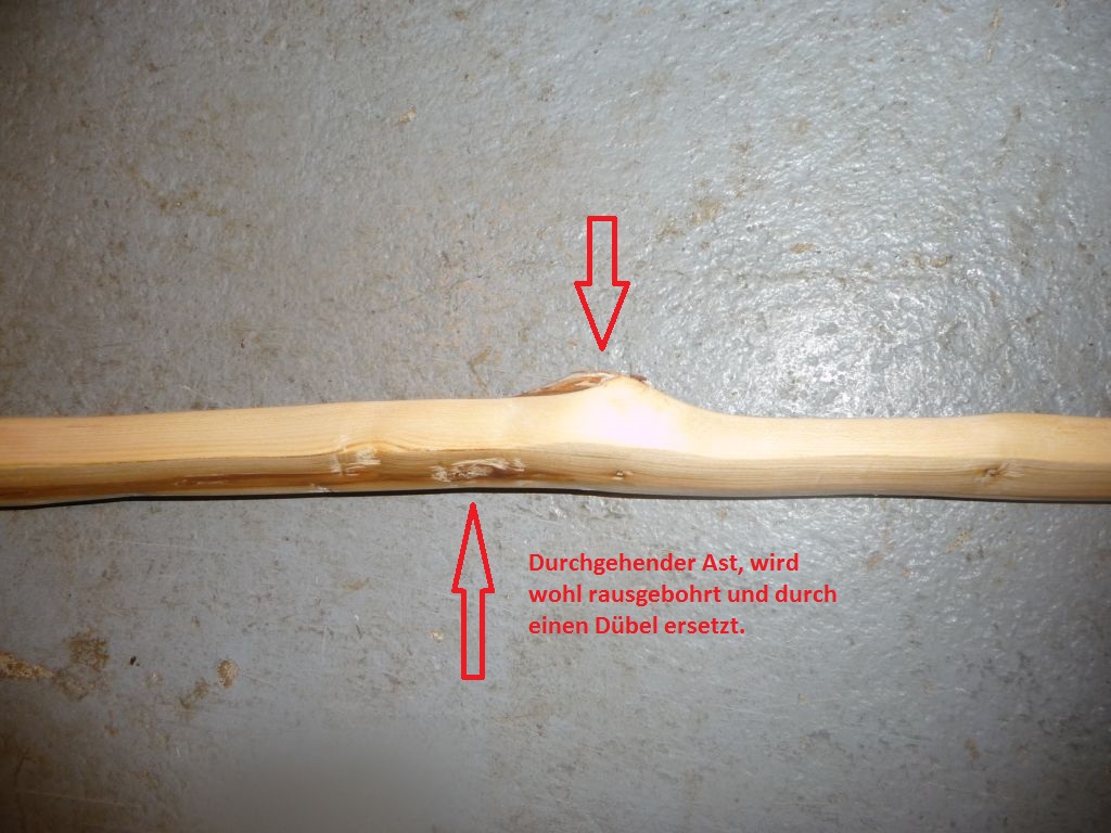

So, heute beim Wiegen habe ich die Bogenform aufgezeichnet (180cm lang, 3,5 breit)und mal geschaut ob alles passt. Sieht alles gut aus, bis auf den relativ großen Ast und den Riss im Griffbereich, aber das war vorher zu sehen.Ich glaube, wenn ich das mit dem Ast hinbekomme , wird das ein schöner Bogen
Verlauf um den Ast
Verlauf um den Ast
Riss im Griff
Riss im Griff
Sehnenverlauf
Sehnenverlauf
Der böse Ast
Der böse Ast

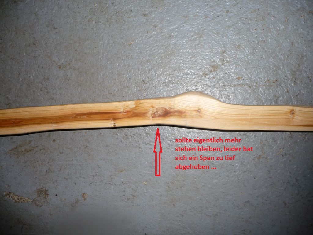

Da die Schlehe keine weiteren Risse oder Verzug gezeigt hat, habe ich mich entschieden den Bogen weiter heraus zu arbeiten.
Die Schlankheitskur brachte das Gewicht von 1686g auf 1037g. Da die Schlehe ein Stabbogen mit 55# werden soll, habe ich sie in der Breite auf 3,1cm gebracht. In den ersten 60cm Wurfarm behält der Bogen die Breite, erst in den letzten 30cm verjüngt sich der Wurfarm auf 1,5cm. Die Griffdicke habe ich auch auf 3,2cm reduziert, in der Hoffnung, dass der Griff nicht weiter aufreißt. Wenn er so bleibt, könnte man sich überlegen, den Riss nur mit Epoxid Harz zu füllen, da er nicht besonders groß ist.
Da sich leider an der Stelle des großen Astes seitlich ein Span zu tief abgehoben hat ( ausgerechnet an dieser Stelle :o ::) ) und der Ast irgentwie pröselig ist, habe ich mich entschieden ihn heraus zu bohren und durch einen Dübel gleichen Materials zu ersetzen. Ich hoffe das geht gut :-\

also ich weiß nicht... der Ast sieht mir gar nicht so problematisch aus, viel eher, was du rundherum abgenommen hast. Wie du selbst sagst, hast du ja auf der einen Seite zu tief reingeschnitzt, aber auch auf der anderen Seite fehlt zu viel Material. Wenn der so schief rauswächst, hättest du auf der ganzen Länge, die der schiefe Ast im Bogen einnimmt, nicht so viel Holz seitlich wegnehmen dürfen. Außerdem hast du davor und danach ebenfalls an Ästen einfach Jahresringe durchtrennt. Ich hab mal grün markiert, wo es mir besonders aufgefallen ist:
Zum Glück ist Schlehe sehr zäh und wird das wahrscheinlich wegstecken. Ob du den Ast wirlich ausbohren musst, kann ich dir anhand der Bilder nicht sagen, da erkennt man zu wenig. Wichtiger als das fände ich aber, dass du mit Raspel und Feile die Bereiche rundum anpasst. Vor allem bauchseitig vor und nach dem Astloch.
Gutes Gelingen!

Osboan hat geschrieben:Wie du selbst sagst, hast du ja auf der einen Seite zu tief reingeschnitzt, aber auch auf der anderen Seite fehlt zu viel Material.
Mir ist es ja selbst aufgefallen, dass in dem Bereich ein weinig zu viel weggenommen habe. Nun ja ich kanns nicht mehr ändern, nur noch das Beste draus machen. Das nächste mal werde ich in den sensibelen Bereichen mit der Raspel arbeiten.
Am Bauch habe ich die Bearbeitungsspuren noch nicht beseitigt. Kleine außenliegende Äste habe ich nicht ganz so viel Beachtung gescheckt, da sie wegfallen werden sobald ich den Bauch abrunde und der Bogen sein Linsenförmiges Profil bekommt. Ich denke mit einem stabil eingeklebten Schlehedübel sollte ich den Ast stabiliseren können und beim tillern werde ich ihn steifer lassen.Es wäre einfach schade, wenn ich versaut hätte. ::)

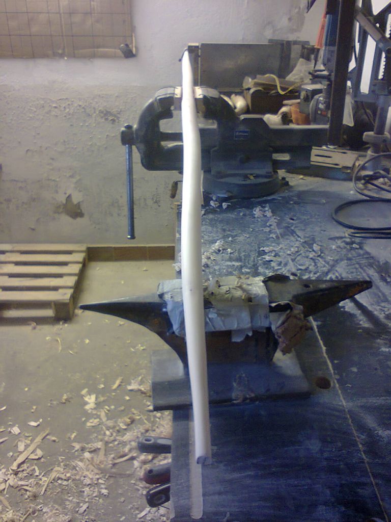

Hartriegel
Heute wurde der Hartriegl in der Breite reduziert. Er ist nun 3,5cm am Griff breit und läuft nach 60cm Wurfarm auf 3,2 aus. Zu den Tips verjüngt er sich auf 1,5cm. Danach bekam der Bauch seine rundung, er soll ja schließlich ein ELB werden.
So ist er nun 3,5cm am Griff dick und läuft zu den Tips auf 1,9cm aus. Also noch mehr wie genug Material um auf 70# zu kommen.
