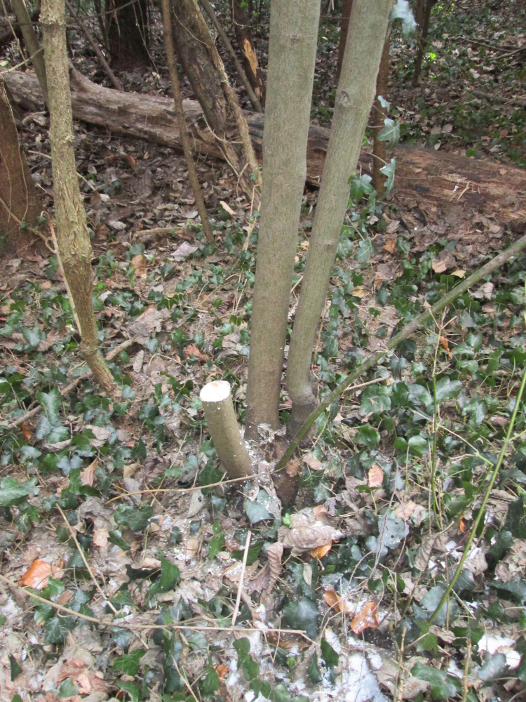

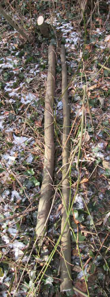

Ok heut war der Tag der Ernte...
der erste Stägel
der erste Stägel
und das Habitat
und das Habitat
Blatt-Zweig-Knospengedüns
und der zweite Stängel
und noch ein Habitat
es war reichlich frisch heut am Flussufer, mit dem Wind im Gesicht echt frostig um die Nase

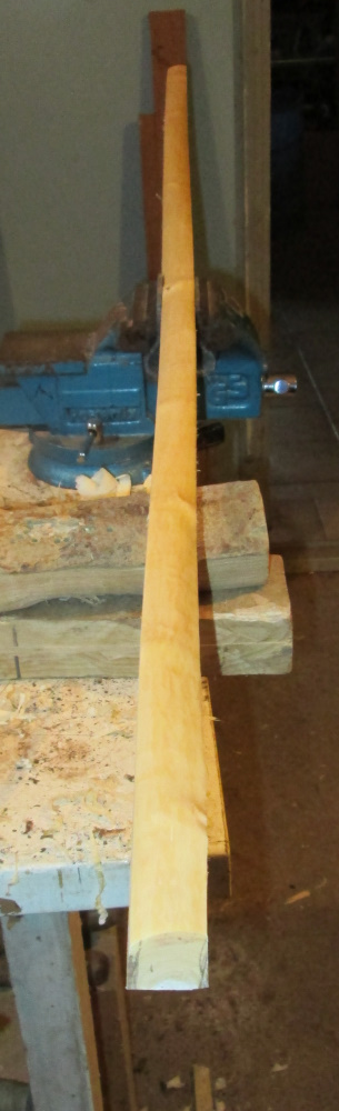

in der Werkstatt, ausrichten des ersten Stängels
der Durchmesser passt exakt zur Vorgabe

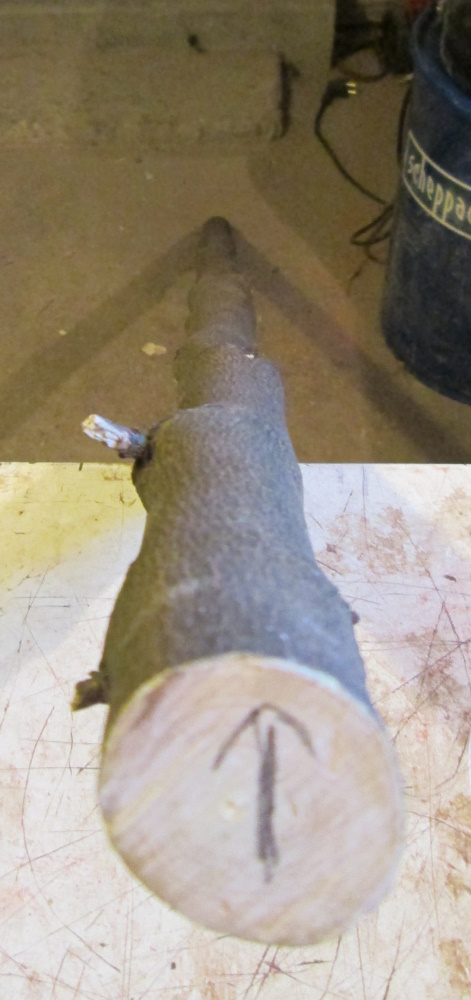

3,5 cm sind in der Beschreibung angegeben, natürlich ist das bei mir die dünnste Selle des Stammes, aber die 3,5 sind ja ohne Rinde und auf zwei Drittel des Wurfarms, der Schwund von mindestens 10 % beim Trocknen kommt auch noch hinzu, davon ausgehend schätze ich, dass ich mit dem gewählten Stämmchen sehr nah am Fund liege. Die dicke der Jahresringe war mit 4 auf einen cm angegeben.
Zufallstreffer exakt 4 Ringe auf einen cm

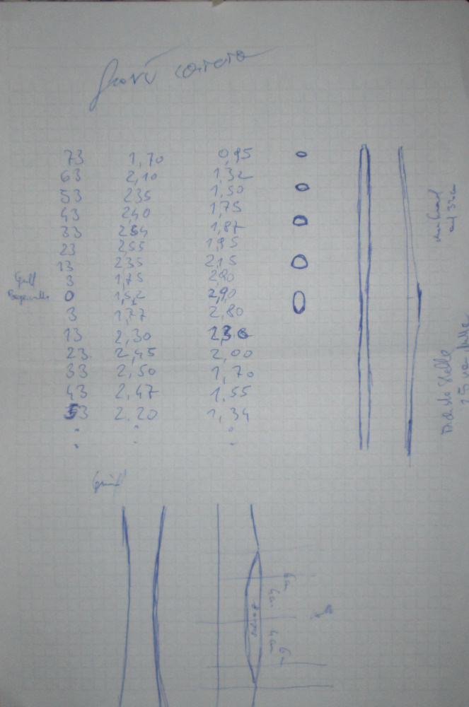

so jetz geht's mal darum die Mitte des Bogens festzulegen, ganz ohne Poblemstellen is das Stämmchen ja nicht, aber durch die Überlänge von 30 cm sollte es möglich sein die beiden Astansätze so zu positionieren dass sie wenig Probleme machen.
ich lege den Griff genau zwischen die beiden Astansätze dadurch ergibt sich auch ein leichter Reflex mit dem tiefsten Punkt im Griff
der Drucker hat keine Tinte mehr also Handzeichnung
Vorteil auch kein Copyright Problem

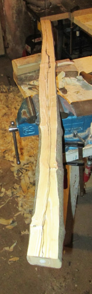

ich hab mich entschlossen den Stängel einfach auf 26mm Breite zu bringen und die Dicke mit Übermaß rauszuarbeiten
erst eine Seite
erst eine Seite
dann die andre, das sieht dann so aus
Dicke angezeichnet
Dicke angezeichnet
und rausgesäbelt hier mal die erste Hälte

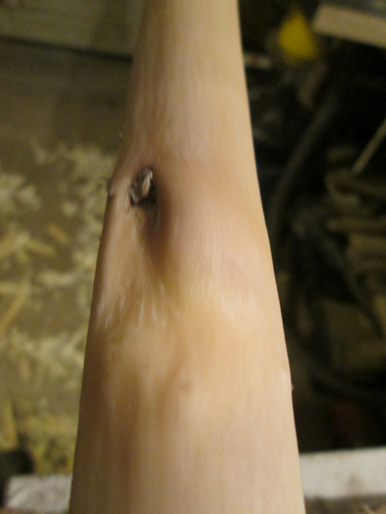

Rinde runter bei Hartriegel bedeutet wenn man nicht sauber arbeitet, dass Bastreste oxydieren und das Holz Stellenweise braun verfärben, also wird gleich mit Scotch Fließ anständig nachpoliert.
so die Haut ist abgezogen
dem Raubtier is heut auch zu kalt draußen, der pennt am Heizkessel
wenn man die Rinde erst abzieht nachdem man den Stamm auf Breite und Dicke gebracht hab kann man manchmal böse Überraschungen erleben, aber mit etwas Erfahrung sieht man auch wenn die Rinde drauf ist ganz gut was sich drunter abspielt.
die Stelle ist Gott sei Dank nicht ganz so schlimm wie ich befürchtet habe

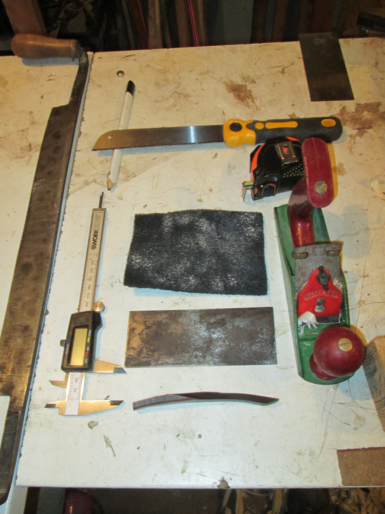

das verwendete Werkzeug
zum Entfernen der Rinde wurde Ziehklinge Hornmesser und Scotch Fließ verwendet

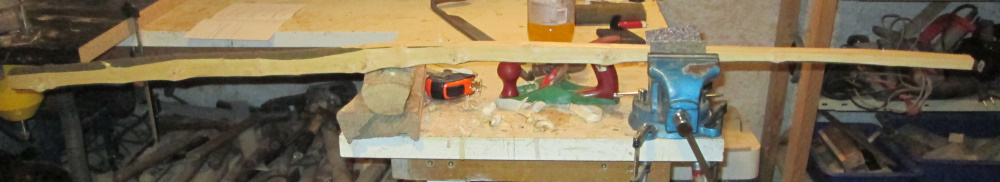

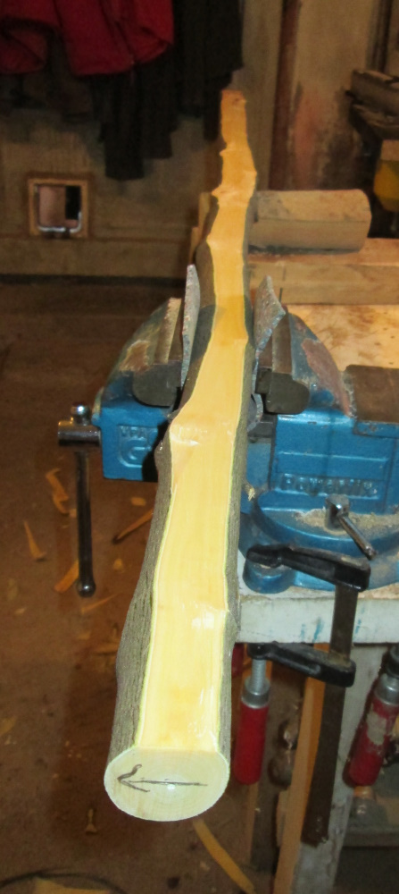

Heute mal den Zwilling hergestellt
Stängel einrichten
Stängel einrichten
Durchmesser
Durchmesser
Der Zwilling wird wie bereits angekündigt eine moderne Variation des Carera deshalb ist es hier auch nicht so wichtig, den beim Original vorgegebenen Stammdurchmesser von 3,5cm einzuhalten, denn wie TomTom hatte ich das Problem das ich nur einen geraden Hartriegel mit 3,5cm und 150cm Länge gefunden hab.
seitlich plattgemacht und Dickenverlauf mit Übermaß eingezeichnet
Dickernverlauf ausgearbeitet
Beim Rausarbeiten des Dickenverlaufs ist mir aufgefallen das der Stamm leichten Drehwuchs hat mal sehen ob das noch zu Problemen führen wird
Rinde ist auch schon runter

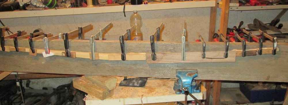

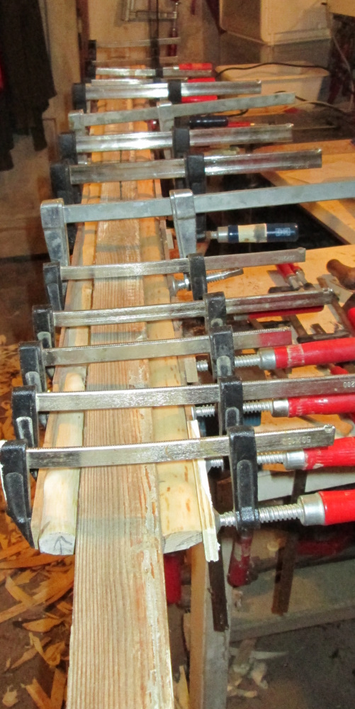

weil leichter Drehwuchs im Spiel ist, ist es umso wichtiger den Trockenvorgang zu schienen, ich hab den ersten vom Balken genommen und nun beide Rohlinge an einen Pfosten geschient, dabei hat sich gezeigt das die Voraussetzungen für einen Vergleich der beiden Bögen grundsätzlich gut sind da beide gleich starken Reflex aufweisen und wunderbar parallel an den Seiten des Pfostens liegen.
die Zwillinge geschient
auf der einen Seite Carera classic
auf der anderen Seite Carera modern
Die Zwingen müssen übrigens, vor allem in den ersten Tagen, täglich nachgestellt werden (Schwund)
Ich hoffe das Schienen reicht um ein Verdrehen zu verhindern beim classic Rohling bin ich zuversichtlich, beim anderen...schau ma mal...
