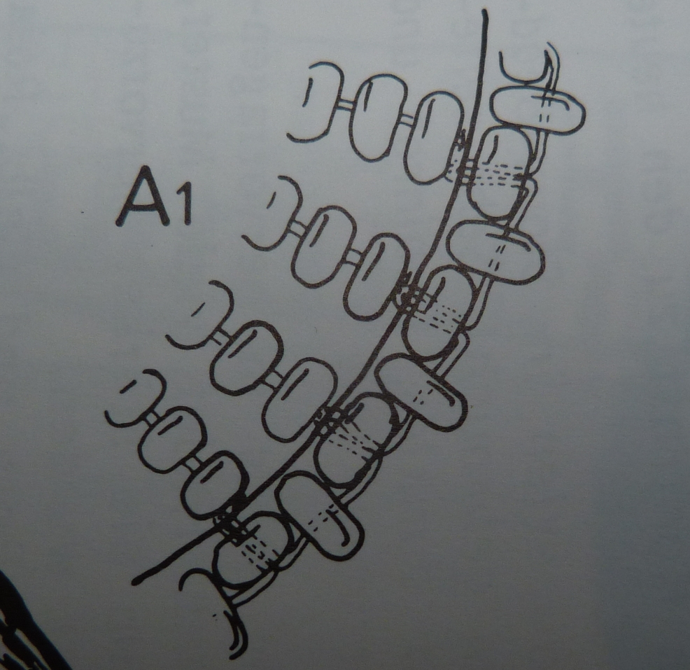

zu indianischen Perlenarbeiten gibt es unzählige Bücher... ich hab dieses hier:
https://www.amazon.de/Indianische-Perle ... 3924696276
liebe Grüße benzi

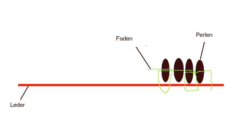

Osboan,
nun verständlich?
Deine Anordnung
Ja, habe schon sehr viel an Leder bestickt. Bei größeren Stücken habe ich aber einen Webrahmen verwendet. Dies würde ich aber bei einem Griffstück NICHT machen sondern so wie beschrieben.

Danke für eure Hilfe, Leute! Ok, ich verstehe jetzt, glaube ich, deine Anleitung, aber was hilft es mir, wenn ich die Perle an der Kante annähen muss? Also ich interpretiere das Bild halt einfach so, dass ich da immer abwechselnd eine Perle auf der Oberseite und eine von der Kante her annähen muss. Das Original habe ich leider noch nie gesehen :-\

vllt hilft Dir diese Abbildung aus o.g. Buch:
liebe Grüße benzi

Ahaa, jetzt wird mir das ganze schön langsam klarer. Da muss ich dann nur in die Kante stechen, oder?

genau, in die Kante und zurück durch die "liegenden" Perle.

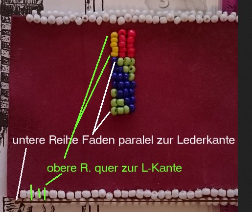

Ok, ich weiß jetzt aber nicht, ob ich das dann beim anderen Stück so machen sollte. Sieht ja dann auch doof aus, wenn's unterschiedlich ist auf beiden Wurfarmen, oder?
Aktueller und bis zur Präsi wahrscheinlich letzter Stand:
