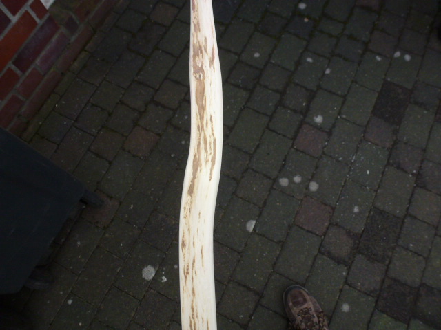

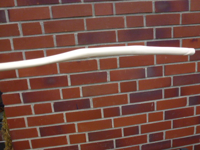

Gestern Nocks eingefeilt
und angefangen zu tillern.Mein Sorgenkind ist diese Stelle:
Draufsicht Rücken
Draufsicht Rücken
von der Seite
von der Seite
Lage im oberen Wurfarm letztes Drittel

So,bin bis auf Finish soweit fertig.
Der Bogen wiegt jetzt 435 Gramm mit 12 Strang B50.Angestrebt waren um die 50#,gelandet
bin ich letztlich bei 42#.
Lag wohl an der Stelle (siehe oben),wo sich sehr lange gar nichts tat trotz einiger Materialabnahme.
