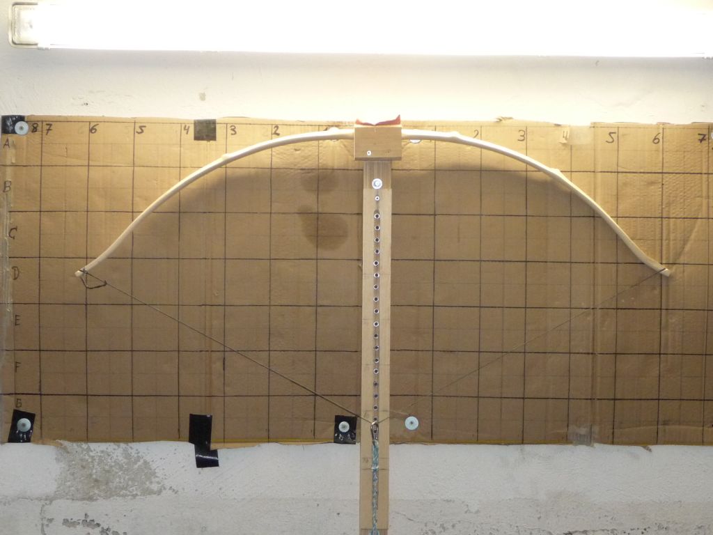

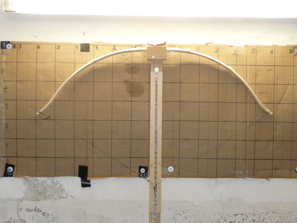

ich bin heute einfach nur noch happy ;D . Ich habe den ersten Indianerbogen getillert und für die Sehnen vorbereitet.
Ich bin bei 55@28'' angelangt und froh das er nicht gebrochen ist. Ich hatte schon ganz schön bammel von 24'' auf 28'' zu gehen.
Aber er hält und zur Beruhigung kommen die Sehnen drauf. Ich denke ich werde dann mit diesem Bogen bei 60# landen.
Vor dem ersten Tillern ...Sorry für das schlechte Foto, da hatte ich noch keine Cam in der Garage
Standhöhe (13cm) ich glaube ich werde diese noch etwas erhöhen.
24'' Auszug
28'' Auszug
Abgespannt direkt nach dem Tillern

So der zweite ist in der Vorbereitung zum Tillern, wenn der genauso gut klappt wie der erste bin mehr als zufrieden.
Morgen geht ans Sehne babschen.
Ps.: Das Gewicht von 410g habe ich vergessen anzugeben.

Beitrag von Hieronymus » 21.02.2017, 21:57
Kleines update:
Den ersten Bogen habe ich bereits vor 2 Tagen mit Sehnen belegt und er bekommt schon wieder einen Reflex.
Den 2 Bogen habe ich heute fertig getillert und die Sehnen habe ich bereits vor sortiert. Wenn ich nicht noch 3 Sehnen zerlegen müsste das der Belag reicht, hätte ich heute auf den 2 Bogen die Sehnen aufgebracht.
Auf Stanhöhe 14,5cm
25'' Auszug
28'' Auszug
Nach dem Abspannen deutlich Set, war ja auch die deflexe Seite des Holunder
