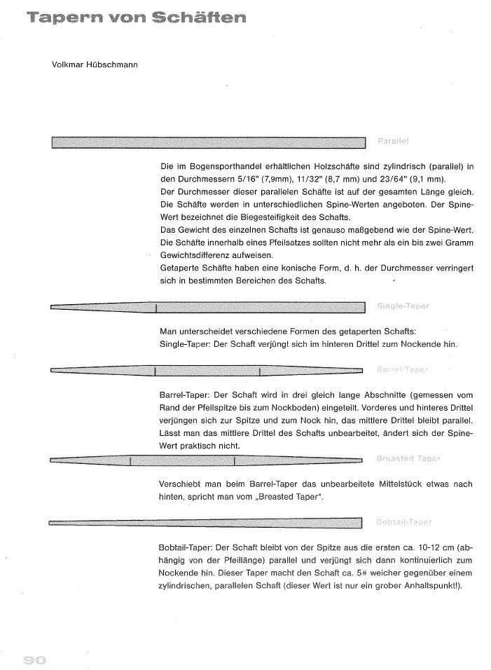

Seid gegrüßt,
ich habe einige Fragen zu den diversen Formen von Pfeilschaft-Tapern, denn ich möchte auch einmal einen Satz Pfeile tapern, möglichst mit gespleißtem Vorschaft und Horneinlagen in den Nocken. Bambuspfeile habe ich schon gebaut, welche ja einen natürlichen "Bobtail-Taper" haben.
Pfeilschaft-Taper-Formen. Quellenangabe siehe unten...
Momentan weiß ich leider noch nicht, welche Taper-Form ich nutzen möchte. Ich schwanke zwischen den Formen Barrel-Taper und Bobtail-Taper (siehe Bilder). Die Pfeile sollen beim 3D-Schiessen und beim Scheibenschiessen (FITA/WA) zum Einsatz kommen und haben 11/32" im Durchmesser. Jetzt hoffe ich auf Eure Meinungen, Anregungen, Empfehlungen und Tipps zu meinen Fragen.
Warum gibt es verschiedene Taper-Formen?
Wo liegen die Einsatzzwecke der verschiedenen Taper-Formen?
Gibt es eine "beste" Taper-Form?
Gibt es eine "beste" Taper-Form für 3D- und Scheibenschiessen (FITA/WA)?
Welche Nachteile haben getaperte Pfeilschäfte?
Wie dünn dürfen die getaperten Pfeilschäfte vorne an der Pfeilspitze werden?
Wie dünn dürfen die getaperten Pfeilschäfte hinten an der Nocke werden?
Wie verändern sich die Pfeile (Spine) nach dem tapern?
Wie verändern sich die Pfeile (Gewicht) nach dem tapern?
Wie tapere ich die Pfeilschäfte am besten?

Das sind doch einige Fragen ::)
Die ersten Tapper waren Schösslinge wie sie gewachsen sind. Schwere Seite vorn fliegt besser.
Weiss ich nicht. die haben sich wohl ergeben als man Schösslinge vorne wieder verjüngt hat um die Spitzen anzubringen
Ja! Barreltapper oder besser "breastet" aber genau umgekehrt die schwere Seite vorne.
Nein und ja. Breastet wie oben beschrieben.
keine ;D
so dünn dass man noch eine Schraubspitze montieren kann
Ich würde nicht dünner als 1/4" gehen. Meine sind 5/16" und das passt auch mit einer etwas dickeren Sehne.
Minim weicher. das Gleicht sich jedoch durch die optimalere Schaftform wieder aus. Heisst du brauchst die nicht stärker zu nehmen als der gleiche Spine von zylindrischen Schäften
ca 0.6 bis 1.2 Gramm leichter als vorher das merkt man kaum.
mit einem Tapertool und einer schnellen kräftigen Bohrmaschine.

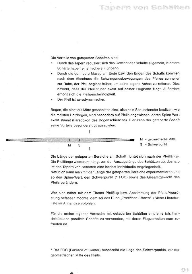

Vorteile von getapperten Pfeilen: Sie stabilisieren eine Idee schneller und haben einen besseren Cw-Wert, fliegen weiter, sind minimal leichter.
Nachteile: Besonders bei Barreltapper bricht die Spitze leichter.
Allgemein machen getapperte Pfeilschäfte viel zusätzliche Arbeit (außer Naturschäfte) und bringen dafür recht wenig, nur wenige Schützen haben einen echten Vorteil davon, wenn die Pfeile um 3%-5% besser sind und 5-10m weiter fliegen. ::)
Für Flightschützen ein Muss, für Target und 3D-Schützen lohnt es nicht.

weil nicht die dickste Stelle vorausfliegt.
Zum Tapern: Ich bevorzuge da ganz konkret meinen Pfeilhobel. http://www.fletchers-corner.de/viewtopi ... 12&t=27917. Geht fuer mich deutlich schneller und ich kann waehrend das Arbeitens leicht Spine und Gewicht kontrolieren, was beim Schleifen recht umstaendlich ist. Ausserdem dreht's mir beim Schleifen immer wieder mal die Schaefte ab.

Dann antworte ich mal:
Fatz meint den cw-Wert. Strömungstechnisch ideal ist die Tropfenform. Deshalb sind Vogel- und Fischkörper wie Torpedos geformt, damit sie weniger Widerstand ihren Medien entgegensetzen. Dort spart das Kraft für Flug bzw Schwimmen. Wenn du den Pfeil barrelst, entsteht auch eine langgezogene Tropfen- oder Torpedoform, ergo weniger Luftwiderstand also kleinerer cw-Wert.

Du hast ja Recht, es müsste heißen: Der Pfeilschaft hat einen niedrigeren CW-Wert , ob niedriger (wenn auch nur im unteren Promillebereich) besser ist, ist bei dem Gesamtpaket eine gute Frage wenn hinterher auf den Schaft eh wieder ein halber Truthahn geklebt wird.
Niedriger ist der Cw-Wert schon, da ein getaperter Schaft ja eine kleinere Oberfläche und somit weniger Oberflächenreibung hat, andererseits ist die Oberflächenreibung ja eh nicht der große Bringer in der Cw-Wert- Berechnung. ::)
Das bringt soviel wie eine Kohlefasersehne beim Zielschiessen in der Halle auf 18m. ;D

Beim "Barrel Taper" wird der Pfeilschaft ja gedrittelt. Wie weit kann ich den "Breasted Taper" denn nach vorne schieben?
Mach das nach Gefühl.
Ich lasse die Schäfte etwa 1-2" länger als sie sein müssten, tapere beide Seiten gleich und kürze die fertigen Schäfte dann vorne um den einen Zoll. Mit Schleifpapier und/oder dem Schaftformer von Top Hat korrigiere ich das vordere Ende, damit es in die Schraubspitze passt. So rutscht der "Barrel" nach vorn.
Ps Probier es aus. Mir bringt barreln viel mehr als 3 - 5% bessere Leistung. Gerade als begeisterten 3D Schützen mit Holzbogen ohne Schussfenster.

Vielen Dank für Deinen Beitrag. Das bestärkt mich darin, einen Satz Pfeile mit "Breasted Taper" herzustellen. Ich bin gespannt, wann ich loslegen kann und wie das Experiment ausgeht. Die Pfeilschäfte habe ich heute schon mal inspiziert, nach Spine und Gewicht sortiert und festgelegt, wo später "Vorne" und "Hinten" bei den fertigen Pfeilen sein wird.
