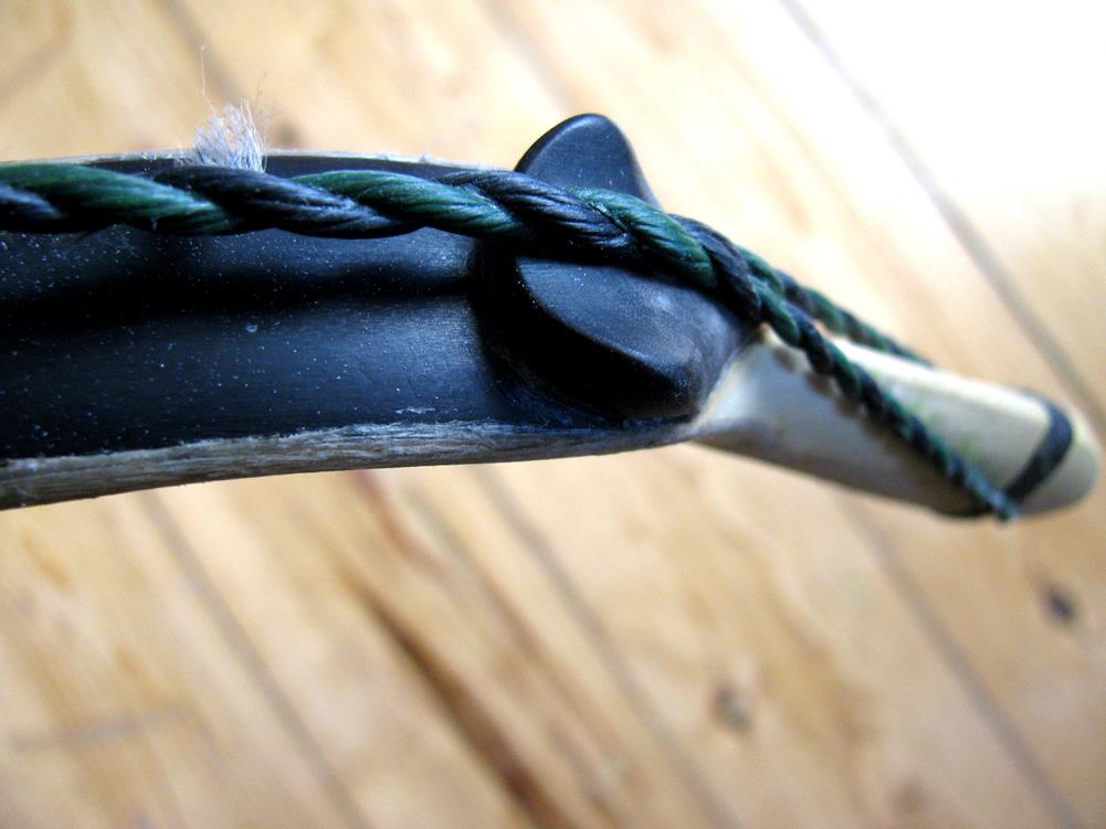

Mittlerweile habe ich Sehnensättel aus Horn angebracht und muss sagen, ich fühle mich damit deutlich sicherer vor etwaigem Abrutschen der Sehne ;D
