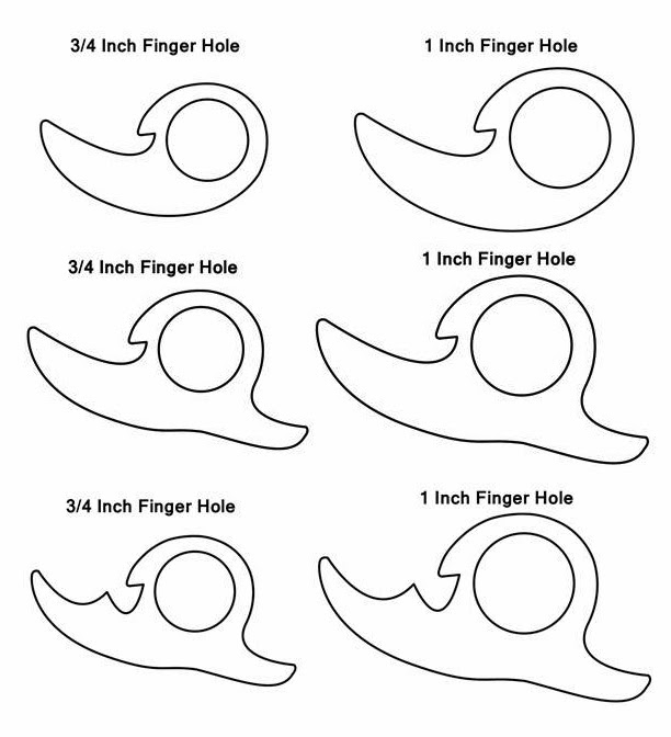

Der 60# Bogen konnte ich heute mit 60 Pfeilen einschießen, nachdem ich die Sehnenbänkchen und Nocken fertig hatte. :o Hammer wie der die Pfeile wirft ;D . Ein paar Dinge sind mir aufgefallen:
1. Nachdem die Sehnenbänkchen montiert sind, verdreht sich der Bogen überhaupt nicht mehr. Das ganze Schießen
brauchte ich ihn nicht zu richten. Das war sehr Positiv, denn ich hatte Angst, dass er sich beim Schießen verdeht und mir
um die Ohren fliegt.
2. Ich brauche eine andere Schießtechnik oder eine Release-Hilfe. In etwa sowas hier
Bei diesem Zugewicht werden die Finger doch arg gequetscht und das geht auf Dauer überhaupt nicht!

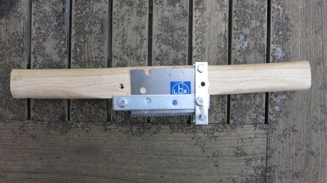

Da ich da selber grade dabei bin noch ein paar verspätete technische Fragen zur Vorbereitung von Horn und Holz fürs Verkleben:
Wie hast du die Rillen in das Holz und das Horn reingeritzt? Mit einem Sägeblatt, oder mit Hilfe eines anderen Werkzeugs?
Und wie hast du sichergestellt, dass die Rillen schön grade verlaufen?
Lineal oder seitlicher Anschlag oder wie sonst?
Täte mich interessieren...

Heidelzerg hat geschrieben:Da ich da selber grade dabei bin noch ein paar verspätete technische Fragen zur Vorbereitung von Horn und Holz fürs Verkleben:
Ich hatte ein Sägeblatt mit passender Zahnung aus dem Baumarkt. Mit einer Fürhrung hatte ich probiert, aber damit kam ich nicht klar. Ich habe das Sägeblatt seitlich mit den Fingern geführt und hatte so einen rechten und linken Anschlag. Dann schön langsam das Blatt führen, bis die Rillen so tief sind , dass man das Blatt nicht mehr führen muss.
@Heidelzwerg: Wir hatten eigentlich schon fast alles mal,hier ein Link mit Pdf:
http://www.fletchers-corner.de/viewtopi ... 67&t=15707

Danke für den Hinweis Snake-Jo! Kannte ich noch nicht. Ich habe mir selbst auch so ein ähnliches Ding gebaut, etwas weniger ausgereift aber mit gleicher Funktionsweise:
Ich gehe aber davon aus, dass es da noch andere Lösungen gibt, daher die Frage.
