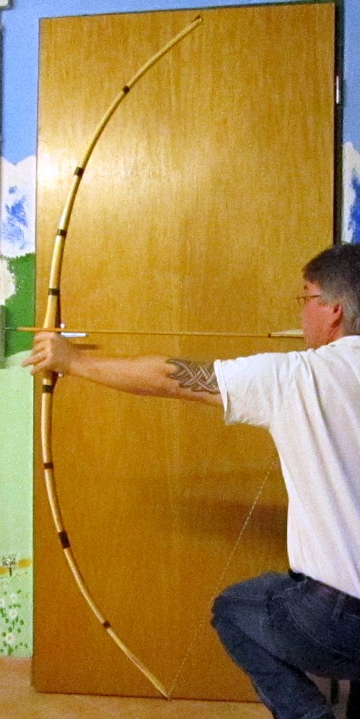

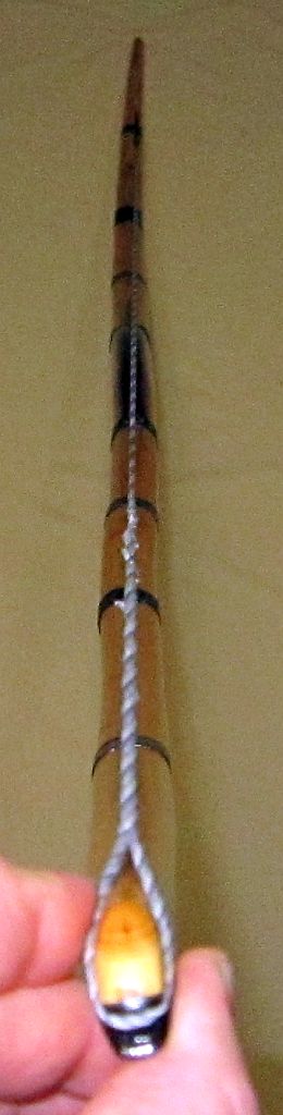

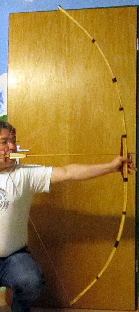

Der Bogen ist 181 cm NtN, hat 43# @ 29", Standhöhe etwas über 6". Den Griffbereich habe ich mit Purplewood unterstützt, da mir die Kerbe vom Span nicht so ganz geheuer war. Beim Tillern und Einschießen habe ich gemerkt, daß das Holz dazu neigt, entlang der Jahresringe bauchseitig leicht zu delaminieren (also keine Quer-/Stauchrisse, sondern Längsrisse). Deswegen habe ich den Bogen mit ein paar Wicklungen versehen, die den Rissen entgegenwirken sollen. Bislang hält er und schießt angenehm flott. Nockoverlays sind aus Wasserbüffelhorn. Finish mit Tru Oil (geiles Zeugs).

Nocke
Nocke
"Mein" Vollauszug @ ca. 28"

Schaut das nur auf dem Foto so aus oder biegt der wirklich unten staerker?
Beiträge: 6753
Hat gedankt: 268 Mal
Hat Dank erhalten: 389 Mal
Re: Eibe 43# @ 29"
Tach, der biegt Unten stärker, aber besser gesagt ist der obere WA zu stark für den unteren.

@ Neumi & Fatz: Der untere WA biegt in der Tat ein wenig mehr. Seltsamerweise hat aber der obere WA etwas Set genommen, der untere gar nicht. Das war auch mein Hauptproblem beim Tillern, nämlich die beiden Arme irgendwie halbwegs ins Gleichgewicht zu bekommen. Da er jetzt gut schießt und ich ihn nicht noch schwächer machen wollte, hab ich mich dafür entschieden, es so zu belassen. Der Tiller ist aber sicher noch verbesserungsfähig, da gebe ich euch recht. Die Zeit wird zeigen, ob er hält. Wie eingangs schon erwähnt - das Holz verhält sich etwas seltsam.
