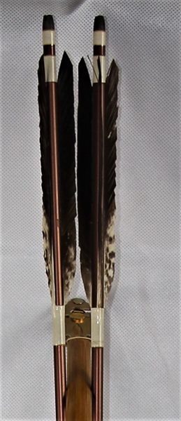

Die Pfeilspitzen sind auch interessant.

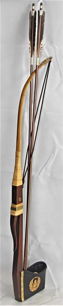

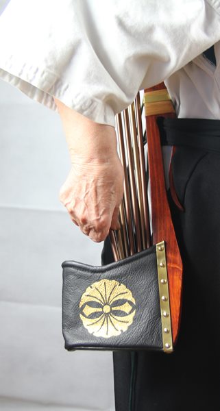

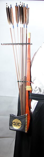

Hallo an Alle
eine Aufklärung offener Fragen
Der Shiko Köcher wurde am Gürtel ( Obi ) eingehängt und mit einer Kordel am Oberkörper festgebunden. Diese festbindung war auch unverändert wenn zu Fuß unterwegs.Die Pfeile selbst wurden noch durch eine extra Kordel am Köcher eingebunden. Beim Yabusame ( schießen vom Pferd im Galopp ) stramm gebunden daß nichts verruscht.
Die Pfeillänge beim japanischen Bogenschießen ist abhängig von der Körpergröße des Schützen und dessem Auszug der sich unterscheidet vom westlichen Bogenschiesen. Beispiel : Bei einer Körpergröße von 1,60m ist die Pfeillänge ca. 84-86 cm, bei einer Körpergröße von 1,80m bei 105cm Pfeillänge. Somit hat jeder beim japanischen Bogenschießen eine induviduelle Pfeillänge. Außer beim Utsubo Köcher hat die Pfeillänge keinen Einfluß auf die Köchergröße beim Ebira oder Shiko Köcher. Beim Ebira Köcher (Kriegsköcher) konnten bis zu 40 Pfeile im Köcher sein, beim Shiko ( Jagdköcher ) nur ca. die Hälfte.
Beim Ebira wie auch beim Shiko befand sich der Köcher auf der rechten Körperseite (Hüfte ). Der hier im Forum vorgestellte Ebira Köcher mit Fell hatte die besonderheit das der Rücken des Köchers der an der Kleidung war, der Haarstrich nach oben war,sodass der Köcher beim bewegen nicht nach oben verruschte-gegen den Strich . Er hatte mehere Kordeln zum befestigen.
Beim Ebira wie auch beim Shiko Köcher wurde der Peil oberhalb der Spitze gegriffen, nach oben hochgezogen und dann nach unten herrausgezogen und dann zum Bogen geführt. Der Peil wird auf der rechten Bogenseite angelegt und eingenockt.
Nachfolgend eine Schritt für Schritt Bildfolge wie der Shiko Köcher " gehändelt " wird.

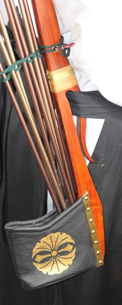

Moin Maruart,
toll, daß Du uns an Deinen Werken teilhaben lässt.
Großes Lob auch für die tollen Fotos.

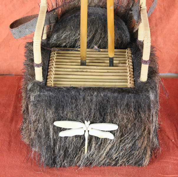

Verstehe nur nicht ganz, daß die Spitzen so eng aneinander stehen.
Wäre deutlich leichter zu greifen und Platz ist doch auch reichlich da, kannst Du da nicht noch Abstandshalter einbauen?
Danke fürs Zeigen,
Christian
Danke fürs Zeigen,
Christian

Re: Shiko japanischer Köcher
Tolle bebilderte Bauanleitung, zusätzlich mit Erklärung der Handhabung für visuell ausgeprägte Menschen wie mich.
Deine Köchervorstellungen sind immer wieder eine Augenweide. Danke.

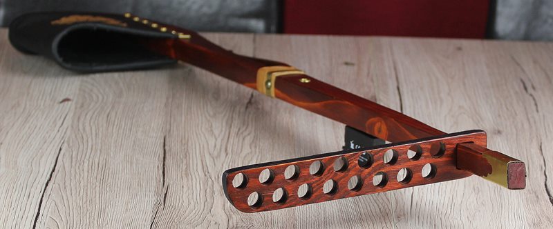

sagenhaft !
dann müssen die löcher oben im holz aber mindestens so groß sein das die federn
ohne beschädigung nach unten raus gezogen werden können ....
wie lange machen das die federn mit ?
Meines Erachtens weniger Streß für die Federn als das Streifen über den Bogen.wie lange machen das die federn mit ?
Ich habe die Pfeile auch echt eng im (Seiten-) Köcher stecken, und ziehe sie auf ähnliche Weise.
Das klappt recht schnell, und ohne Hinschauen.
-- Thomas Jefferson
-- Thomas Jefferson
Hallo an Alle
---noch zu beantworten
@Bausch & Bogen

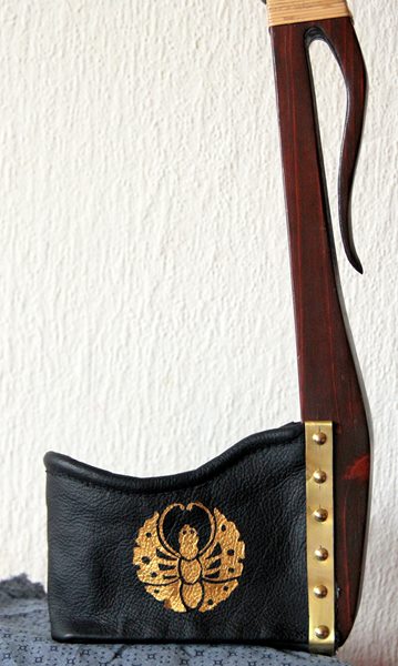

Abstandhalter gibt es nur beim Utsubo und Ebira Köcher ,beim Shiko nicht . einen Abstandhalter einbauen wäre möglich , entpräche aber nicht der historischen Realität.
@tigama
Löchergröße und Beschädigung der Federn
probiere es aus
Ragnar _ AT
bin deiner Meinung
maruart
@Bausch & Bogen
@tigama
probiere es aus
Ragnar _ AT
bin deiner Meinung
maruart

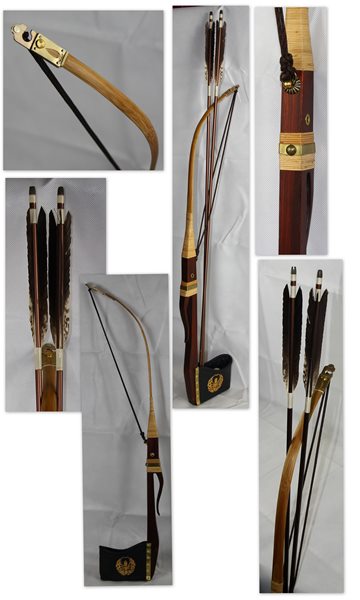

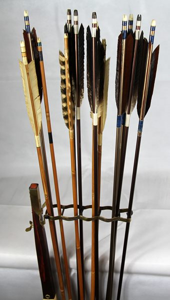

hier nun die 3.Variation eines Shiko Köcher. Er ist ein leichter Jagdköcher. Ich überspringe die erste Hälfte die ich bereits hier vorgestellt habe, es wiederholt sich alles bis auf die obere Pfeilhalter.
maruart

es geht weiter bis zur Fertigstellung

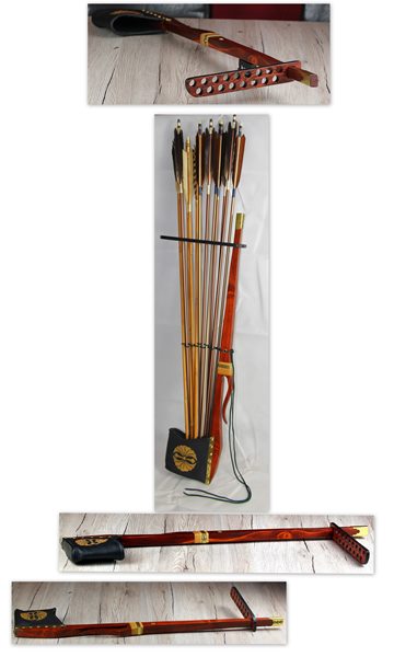

Hier nochmal zum Vergleich alle drei Variationen eines Shiko Köchers
Ich hoffe es war interesant für Euch mich zu begleiten über die vielfältikeit Japanischer Objekte im Bogenschiesen.
Ich gehe in die Weihnachtspause ( geht hoffentlich schnell an mir vorbei ) und melde mich im neuen Jahr wenn ich ein neues Projekt ( noch in Planung und Rechersche ) vorstelle wenn Interesse besteht
Ansonsten die üblichen Wünsche für Weihnachten und das neue Jahr.
marurt
marurt
