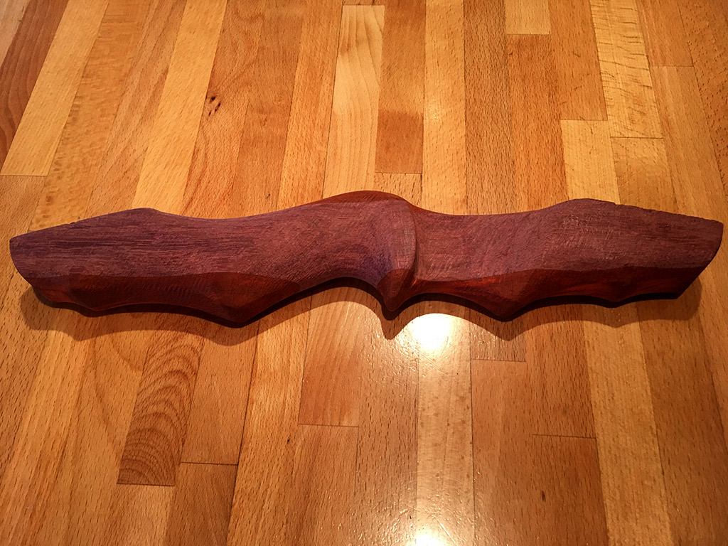

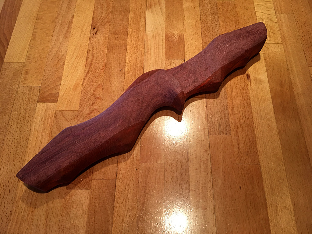

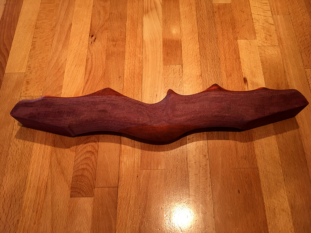

ParaCELLsus
Beiträge: 593
Re: New Year Takedown - Mittelstück
Beitrag von ParaCELLsus »

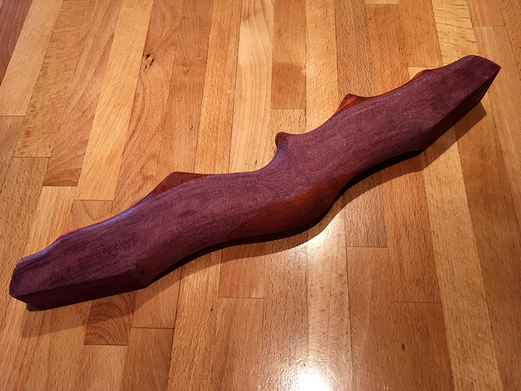

So ist der Stand der Dinge :)

TorstenT
Beiträge: 797
Beitrag von TorstenT »
Die Form finde ich sehr ansprechend - gefällt mir gut! :)
Allerdings finde ich es - wie Grombard schon mal geschrieben hat - sehr schade um das Padouk, dass nur noch in Resten übergeblieben ist... ...so gewinnt man den Eindruck, dass das Griffstück eigentlich ganz aus Amaranth hätte sein sollen, aber zu schmal war und daher mit kleinen Stücken Padouk ergänzt wurde.
Bin jedenfalls gespannt, wie die Farbkombination rauskommt, wenn das gute Stück fertig geschliffen und versiegelt ist.

ParaCELLsus
Beiträge: 593
@Torsten
Ja da habt ihr natürlich recht, aber was mir aufgefallen ist, beim Schleifen ist das das Padouk
viel zu weich ist und ich mit dem Amaranth eine solidere Basis hab für die Verschraubung habe.
Außerdem wollte mein Chef das sehr zähe und schwere Amaranth nicht aufsägen da er kein
neues Sägeblatt kaufen wollte...is halt ein wenig pingelich der Mann naja....
Also mir gefällt es sehr gut das MT und ich schicke die Tage natürlich einige Bilder vom fertigen
Mittelstück und natürlich vom fertigen Bogen...
Grüße und schönes WE :)
André
www.derbogenflüsterer.de

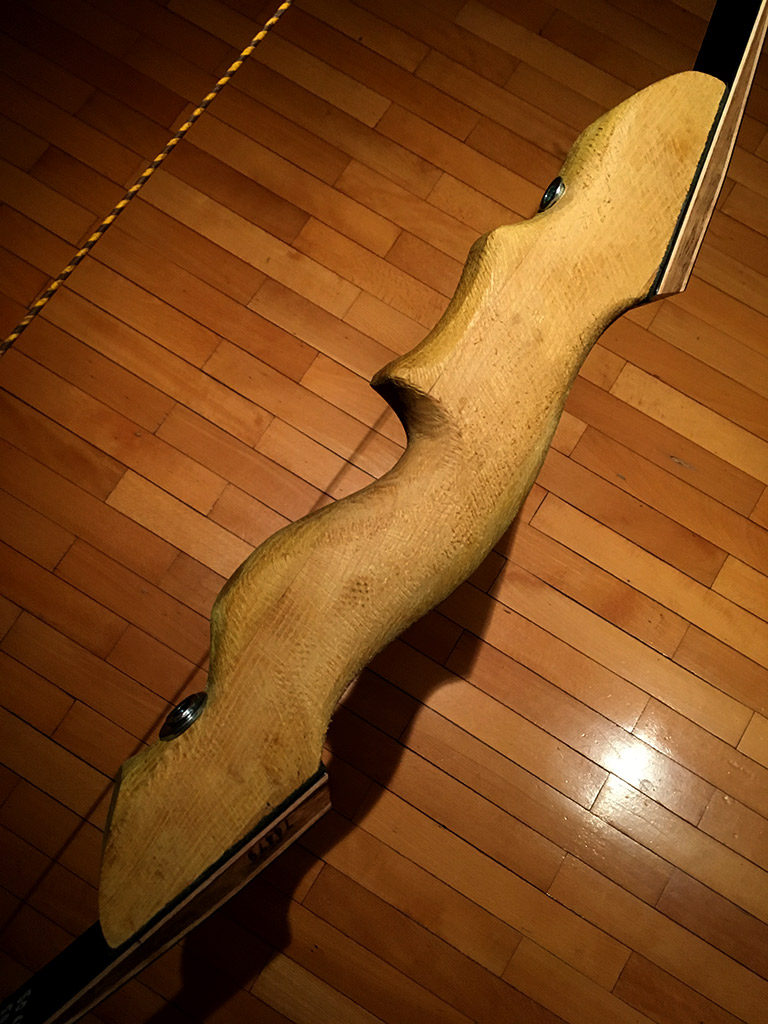

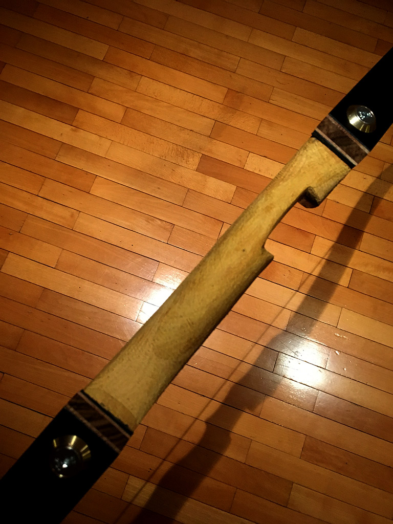

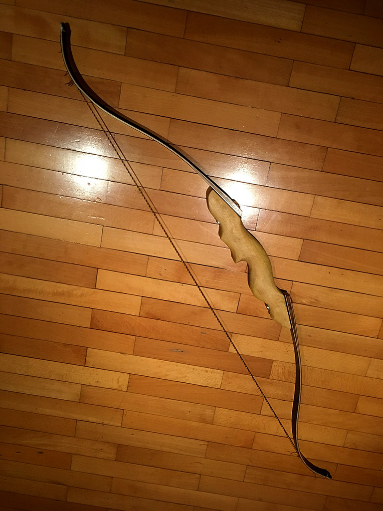

ParaCELLsus
Beiträge: 593
Mal die ersten Bilder....es wird was ;)
Die Tage nochmal Feinschleifen und dann etwas Leinöl drauf....
Bis jetzt ist er sehr dynamisch und hat Power
Werde ihn heute Abend in Willingen in der Kletter- und Bogenhalle testen :)
Die Verschraubung ist noch nicht perfekt aber das klamüser ich auch noch aus...
Bin sehr zufrieden mit dem Ergebnis....
Was meint ihr....
Bessere Fotos folgen :)
Grombard
Beiträge: 2053
Hat Dank erhalten: 8 Mal
Beitrag von Grombard »
Die Hülsen würde ich noch versenken.
Das sieht so nicht schön aus.
Sonst macht das einen ganz ansprechenden Eindruck.
Das Schussfenster sieht etwas klein aus.
Hast du das nicht bis Center geschnitten?
