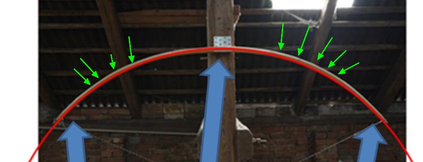

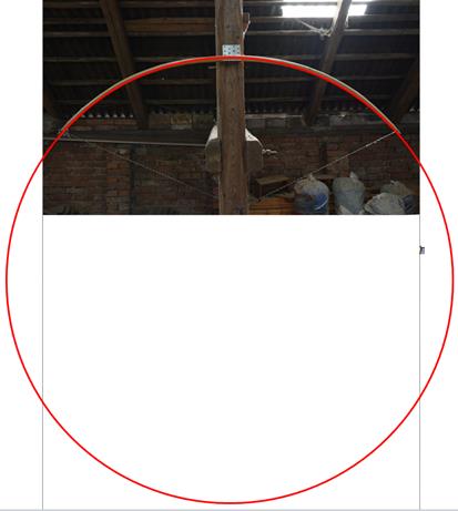

@Rabe: hier drückt es bei deinem Kreis arg viel Wurfarm oben raus:
Die grünen Pfeile zeigen, wo sich der Wurfarm in Vergleich zum Kreis durchdrückt.
Das liegt aber nicht am Bogen, sondern an deinem Kreis. Hetzers Ellipse passt da für mich einfach besser drauf, sorry.
Grüße, Marc

Ich muß meine Meinung revidieren. Ich habe nochmal einen Kreis versucht darüber zu legen. Nimmt man die Nocken als Ansatzpunkt einer Kreissehne, so wäre diese 920 Pixel lang. Wenn es ein Kreis wäre, so wären ca. 100° / 360° der Bogen (am Bild nach Tangentenwinkeln gemessen). Man erhält einen Kreis mit Radius 600 Pixel. Wenn man einen solchen Kreis über den Bogen legt, so sind die Wurfarme perfekt auf einem Kreis, außer jeweils das innerste Viertel. Der Griff biegt weniger und ebenso das innerste Viertel. Alles am Rücken gemessen.
Nun, das ist zwar kein Kreis insgesamt, aber für die Wurfarme an sich schon. Daher meine Stimme bitte von elliptisch -> Kreis ändern.

Auch ich habe mich darin versucht in einem gescheiten Grafikprogramm eine Ellipse oder Kreis in den Bogen zu zeichnen.
Mein Fazit:
Je nach dem wie man die Linienstärke wählt und Linien innerhalb der Dicke des Bogens "variieren" lässt, sind beide Aussagen möglich. So konnte ich eine Ellipse mit Seitenverhältnis 9:6 aber auch ein Kreissegment integrieren. Je nach gutem Willen.
