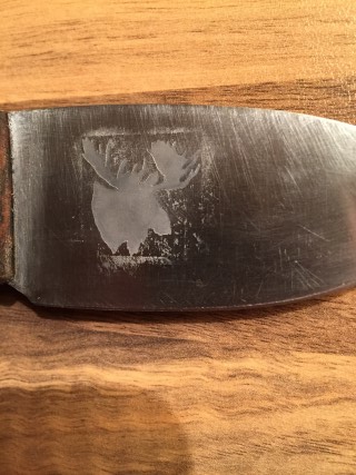

Moin,
bin echt begeistert :D :D :D , hier mein erster Versuch ein Motiv zu ätzen mit Salzwasser und Gleichstrom. Ganz gut gelungen finde ich, obwohl ich noch das falsche Papier für die Vorlage aus dem Laserdrucker benutzt habe (s.u.). Hatte nicht erwartet, dass die Details so gut rauskommen. Die Abdeckung außerhalb des Motivs war nicht optimal, daher das Unsaubere.
Prozedur:
1) Motiv als Negativ (und gespiegelt bei Schrift etc.) mit dem Laserdrucker (Tinte geht nicht) ausdrucken (glattes, nichtsaugendes Papier verwenden, z.B. Katalogseiten, Reichelt Katalog geht angeblich am besten ;D )
2) Mit Bügeleisen auf das entfettete Metall übertragen
Ggf. noch abkleben wenn der schwarze, isolierende Rand nicht ausreicht (oder mit Nagellack abdecken)
3) Gleichstromquelle (Ladegerät, 9V Block etc.; ich habe ein 12V Autoladegerät verwendet) anschließen (Plus an das Messer, Minus an einen Q-Tip, Draht um die Watte wickeln)
WARNUNG: LÜFTEN UND DIE ENTSTEHENDEN GASE NICHT EINATMEN!!
4) Q-Tip in das Salzwasser (gesättigte Lösung) tauchen und dann auf das Metall halten (NUR DIE WATTE, nicht den Draht, sonst Kurzschluss), müsste dann direkt anfangen zu bruzzeln; Q-Tip regelmäßig eintauchen, ggf. neuen nehmen.
5) Hinterher reinigen, feddich.

Tolle Idee, ich setzte gleich einmal ein Lesezeichen auf Deinen Beitrag. In meiner Bastelkiste liegt nämlich eine Klinge mit einem doofen Schriftzug drauf; vielleicht lässt sich mit Deiner Technik der Schriftzug in etwas Gefälligeres umformen.
Danke für's Zeigen. :)

Möglicherweise wären diverse Positiv/Negativlacke für die Elektronik (Leiterplattenfertigung) einen Versuch wert.

Gratuliere, ist schon ganz gut gelungen. :)
Wie Du selbst erkannt hast ... ein bißchen sauberer arbeiten wäre noch angesagt.
Ihr wisst aber schon, dass es vor längerer Zeit mal einen sehr ausführlichen Faden dazu von Theudebald gab.
Ätzen in Stahl
und im HowToBoard eine Anleitung im PDF-Format liegt.
Ätzen in Stahl.

Stimmt Klaus, der Tröt kam mit der SuFu bei mir nicht hoch (oder zu weit unten). Die Q-Tip Methode ist noch einen Deut einfacher meine ich und man braucht nur Salzwasser und keine Säure.

Da hast Du natürlich recht. Mit dem Q-Tip (Wattestäbchen) oder ähnlichen Filzpads ist man flexibler. Vor allem dann, wenn das zu ätzende "Logo" klein und das Werkstück sehr viel größer ist.
Bei diesen Niederzugschraubstöcken z.B., die ich mir voriges Jahr gebaut habe, habe ich auch nicht den ganzen Klotz in die Säure geworfen, sondern mit einem handlichen Filz-Pad geätzt. ;)
Ob es nun Salzwasser, Essig, Zitronensaft oder eine verdünnte Säure ist, spielt letztlich keine große Rolle. Hauptsache es leitet den Strom besser als reines Wasser.

Nur zur Beruhigung. Soviel Strom braucht die Sache gar nicht. Bei mir sinds üblicherweise ca. 1A bei 12V.
Ihr werdet aber auch genug Youtube-Videos finden, wo nur eine 9V Blockbatterie zum Einsatz kommt.
Zuviel Strom und Spannung ist eh schlecht, weil sonst runiert man die Toner-Maske (wenns zu stark brutzelt)
Einfach mal ausprobieren.
Wer ganz schnell (ohne Toner-Transfer) mal was testen möchte, kann sich ja auch aus einem Stück Klebefolie oder Paketband ein Motiv auschneiden und drauflos brutzeln. Funktioniert genauso gut, ist halt nicht so elegant und feingliedrig wie die Tonermethode.

Kochsalz klingt zwar schön harmlos und hat jeder zu Hause, aber bei Elektrolyse von Kochsalzlösung kann Chlorgas(giftig) entstehen ! Also möglichst im Freien arbeiten oder was anderes verwenden.
