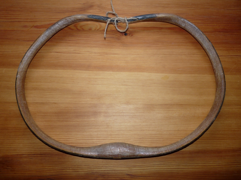

Heute früh ausgewickelt und noch ein wenig Reflex gegeben.Aktuelle Maße: Länge am Bauch gemessen N/N 1116mm.Wa. Breite 29,5 auf 20 mm am Syhaknie mittlere Dicke 12,5mm .Griffhöhe 32,5mm/Dicke 24,5mm Arrowpass 21,5mm.Gewicht 377 Gramm.
Die Ohren werden am Schluss geöffnet
Kein Verzug
Nicht so ganz Symetrisch

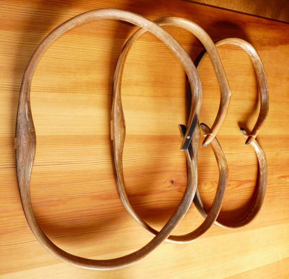

Die letzten Arbeiten sind getan ,jetzt muß er trocknen.
In die Warteschlange
Nur noch 350 Gramm
Bauch gesäubert

das ist ja mal ne Warteschlange! Sehen super aus! Hast Du das mit den Holzdübeln sonst auch so gemacht? Verändern die Bögen dann durch diesen Fixpunkt ihre Form beim Trocknen? Sind die Siyahs schmal genug, dass die WA trotz der Überkreuzung fluchten? Ich habe die Überkreuzung während der Trockenphase immer wieder gewechselt, um keinen Twist zu bekommen.
Von der Form her gefällt mir besonders der mittlere Bogen. Ist das etwa wieder Rinderhorn....oh oh oh...
Gruß Stefan

Stefan ,Salz in meine Wunde ,ja Rinderhorn ,der war vor den letzten beiden Katastrophen gemacht.Mit den Dübeln habe ich bei diesen dreien angefangen und ich wechsele alle paar Tage die Seiten.

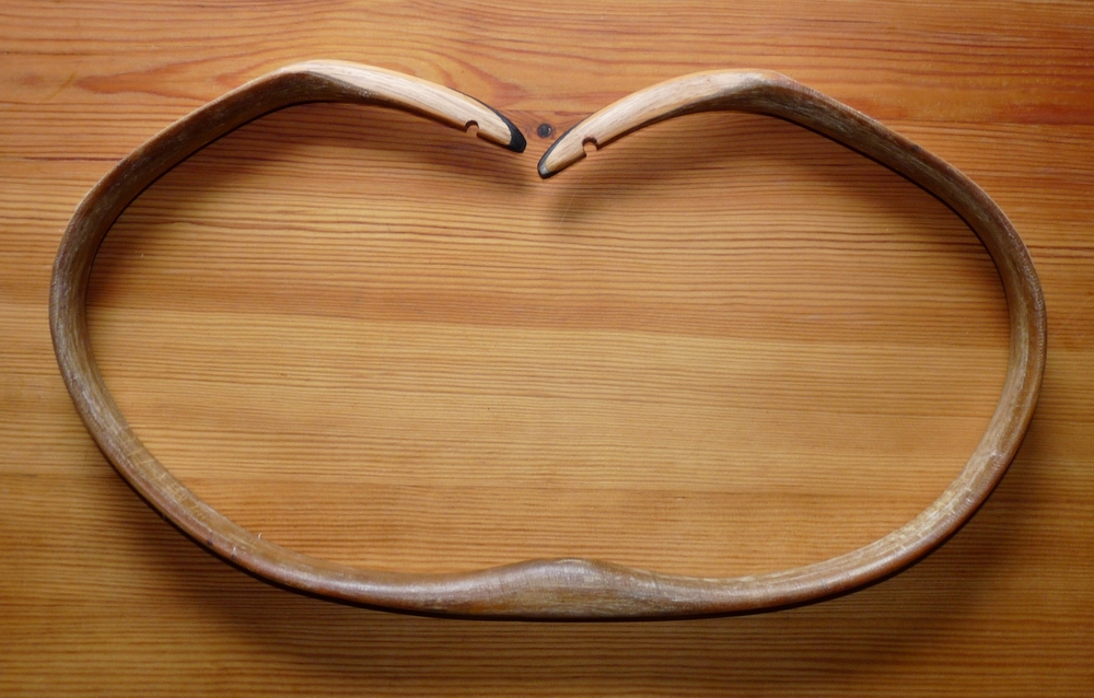

So geht`s weiter
Zwangsjacke oder Korsett. Aktuelles Gewicht 341 g.
Bis jetzt kein Verzug

Bild " so geht's weiter zeigt einen Roh- Bogen mit koreanischen Siyahs und türkischem Griff? Du hast doch noch auf dem Schirm, dass der zu kleine Winkel am Griff wohl der Grund für mein Koreaner- Desaster war ?
Ich meine schon gesehen zu haben, dass die Koreaner auch außen-außen bauen. Ein 5- Teile Koreaner mit Set-Back -Griff?
Die Siyahs kommen mir recht kurz vor, Maße?

@ Stefan , Zwangsjacke deshalb um mit sanfter Gewalt den Radius so hinzudrückn wie den anderen.Der Türken / Koreaner wird wohl nicht so stark werden ,nur 3,5 mm Horn,4 mm Bambus und eine länge von 1300mm N/N.Ich hoffe das mit einer Sicherheitswicklung im Gefahrenbereich nichts schlimmes passiert.Schwer zu sagen was die Dübelfixirung bringt,jetzt wo keine Spannung mehr ist lasse ich sie weg. @ Markus, der ewige Kampf um gutes Material, ich versuche mal Bambus. Grüße Gerd

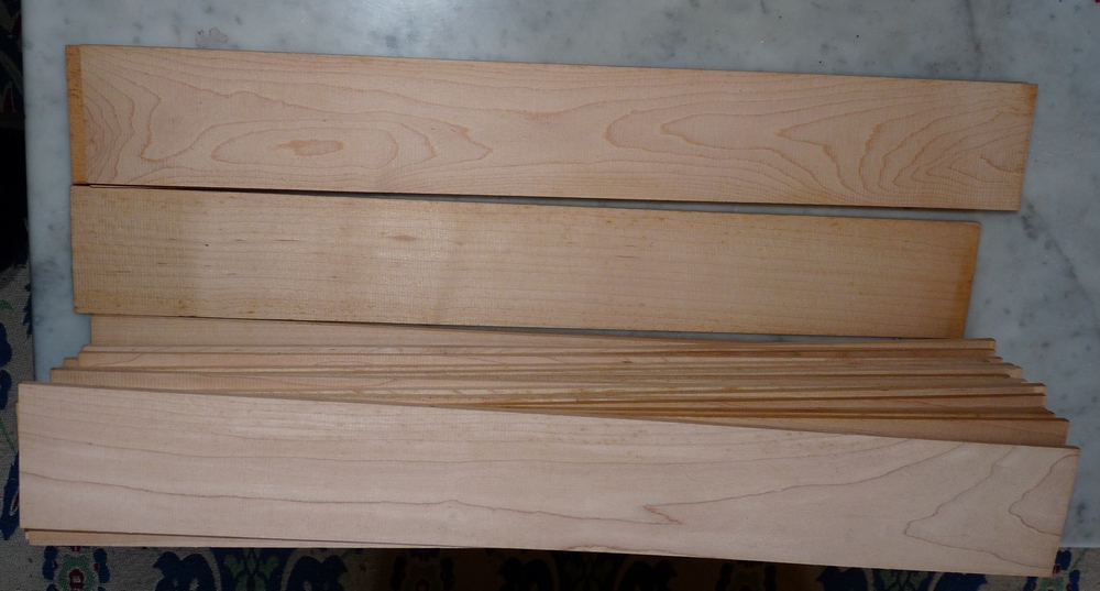

Da ich gestern so gefrustet war , bin ich heute nochmals ins Laubholzsägewerk gefahren. Da habe ich eine 5 Jahre , luftgetrocknete , 2m lange Spitzahornbohle erstanden. Ich musste zwar was hinblättern, aber dafür habe ich eine nahezu astfreie Bohle mit liegenden Ringen bekommen. Daraus konnte ich 14 Rahmen heraus schneiden und 9 Griffe. Nun kann es losgehen ;D
2m Spitzahorn
Die Ringe liegen schön parallel zur Schnittkante... so muss es sein
keine Äste

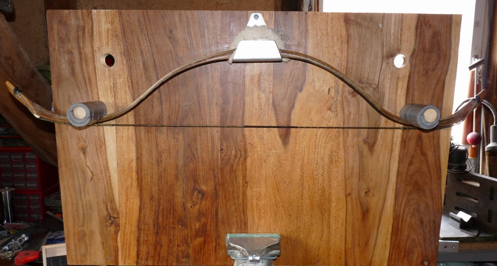

Ich habe es endlich gechafft ein Spannbrett zu bauen.
Dem Türken habe ich noch mit 2 Lagen Sehne den Griff aufgebaut ,der kann jetzt 5 Wochen trocknen.Ich schreibe mehr dazu wenn ich zurück bin.
Sieht noch alles gerade aus, ich bin ab Morgen für einen Monat nicht da ,hoffentlich bleibt das so.
Sehnenbank aus Knochen oder nehme ich Horn , Leder?
Links noch ein bischen steifes Knie.
Ich hatte schon schlimmeres.
