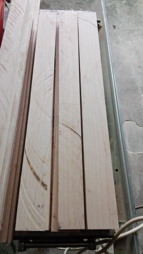

Boar ... soll ich euch sagen was echt Schei.. ist?! Ich war gerade in den Garage und habe Holz für Rahmen für weiter Osmanen zurecht geschnitten. Einmal aus Eibe und einmal aus Bergahorn. Schön drauf geachtet das kein Ast im Rahmen liegt oder so ins Holz gelegt, dass der Ast im Spleiß liegt. Zum Schluß nochmals alles kontrolliert und da habe ich erst festgestellt, dass die liegenden Ringe eine fette Welle machen und somit nicht zu gebrauchen sind. 1,5h schneiden hätte ich mir sparen können.

@ Markus:
lieber 1,5 h vergeigt und den Fehler entdeckt, als 1,5 Wochen Arbeitszeit + Trocknungszeit + Material perdu ! Ich schätze, morgen tut's schon nicht mehr weh!

Da ich gestern so gefrustet war , bin ich heute nochmals ins Laubholzsägewerk gefahren. Da habe ich eine 5 Jahre , luftgetrocknete , 2m lange Spitzahornbohle erstanden. Ich musste zwar was hinblättern, aber dafür habe ich eine nahezu astfreie Bohle mit liegenden Ringen bekommen. Daraus konnte ich 14 Rahmen heraus schneiden und 9 Griffe. Nun kann es losgehen

stefan kaletsch hat geschrieben:...mein Gott jetzt drehen sie durch! Möchte nicht wissen, was Gerd im Gegenzug plant!
Wir sind hier nicht im Wettkampf, sondern ich sehe den Thread als offener Gedanken - Austausch. Du brauchst nicht zu denken, dass ich nun 14 Komposit auf einmal baue Ich plane nur gerne Voraus, zumal ich nicht oft an guten Spitzahorn heran komme, ohne einen ganzen Stamm holen zu müssen. Luftgetrocknet ist auch eher selten, sodass ich einfach zugreifen musste
Nun werde ich schon mal ein paar Rahmen zusammen leimen
