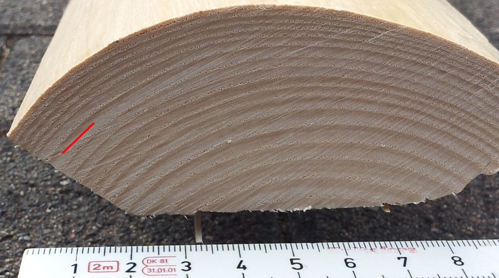

OK, der Stave sieht zumindest nicht nach "typisch Schreiner" aus. Fuer mein Gefuehl sind die Ringe aber etwas duenn. Allerdings hab ich mit Esche nicht so die Erfahrung.
Die anderen Bild: definitiv deutlich zu kantig. Du versuchst wie sehr viele Anfaenger einen modernen Bogen aus Holz zu bauen.

Der Stave sieht gut aus, ich würde fünf Jahresringe runternehmen (noch weiter unten siehts noch nen Tucken besser aus, aber nicht soviel besser, dass m.M. die Mühe lohnt,). Bez. der Dicke der Ringe sehe ich kein Problem, die taugen.
Re: Hartholz-Schichten lösen sich voneinander
Hmnja, der Stave is "geht so". Bis 40 oder 50 lbs. Denn das Frühholz-Spätholz-Verhältnis ist ja fast 50/50. Will man eigentlich nicht haben. Sollte aber gehen.
Was den Bruch angeht: Sieht ziemlich typisch aus. Der Rückenring war mies bearbeitet und dadurch beschädigt und außerdem zu dünn. Beim Bruch haben sich dann die Holzschichten im Frühholz delaminiert.

Wo siehst du denn 50% Frühholz? 20-25% max. seh ich bei den unteren Ringen.

Tach, das wäre meine Empfehlung für die Wahl des Rückenrings. Mit dem Ring hat man ordentliche ca. 2 mm Spätholz am höchsten Punkt des Bogenrückens. Was aber nix hilft, wenn der Ring nicht sauber freigelegt wird

Mhmm, ja, mea Culpa.
Ich hab bei diesem Drop-Box Mist nicht die Vergrößerungsfunktion gesehen und bin daher nur von braun und weiß ausgegangen.
Also 25% oder n bisschen mehr früh is schon richtig. Damit ist es recht gute Esche.

Der letzte Bruch kam, weil der Rückenring kaputt war.
Da muss ich ordentlicher rangehen. Also den auserwählten Ring möglichst kein bisschen ankratzen.
Theoretisch gelesen hab ich schon super viel, jetzt muss ich das also nur mal hinbekommen.
Einfacher als Esche sind Hölzer wie Hasel, Ulme oder Hartriegel. Da ist der Ring nicht so wichtig.
