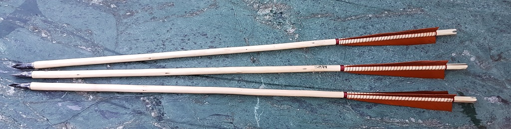

Servus,
ich lese jetzt schon einige Zeit mit und habe mir auch viele Infos hier aus dem Forum geklaut. Ich dachte, ich gebe mal etwas zurück und zeige meine Gehversuche im Pfeilbau. Also erstmal einen.
Die Pfeile sind ausgelegt für einen Langbogen 44# @ 28"
Material: Wolliger Schneeball
Länge über alles: 740 mm
Spine: 45# (Durchbiegung 15 mm)
Gewicht: 30 gramm
Spitze: 55gr
FOC: 1% Meine ersten Pfeile habe ich mit dem dicken Ende nach vorne gebaut. Allerdings war der Flug eher bescheiden.
Ein Vereinskollege meinte, ich könnte mal versuchen sie umzudrehen.
Tatsächlich fliegen sie jetzt wie an der Schnur. Zu dem ist ein Vorteil, dass die Schäfte vorne nicht mehr für die Klebespitzen verjüngt werden müssen. Bei einem ersten Pfeil ist er am Übergang der Verjüngung gebrochen. Das war mir dann etwas zu gefährlich.
Zur Nocke hin, kann der Pfeil verjüngt werden, da die Fasern nach hinten auslaufen und bei einem Bruch geringere Verletzungsgefahr besteht.
Ich glaube mit 30 gramm ist der Pfeil auch "relativ" leicht für Wolligen Schneeball.
Nachteil ist der kleinere Durchmesser vorne. Ich musste den Pfeil spleißen, da wäre ein dickerer Durchmesser vll besser. Halten tuts bisher aber.
Der sehr kleine FOC macht beim Pfeilflug bisher keine Probleme. Allerdings titschen die Pfeile teilweise schon arg durch die Gegend, wenn Ziele gekrümmte Oberflächen haben und nicht frontal getroffen werden.
Vll konnte ich ein paar interessante Details teilen. Nachträglich nochmal vielen Dank für alle die hier eine lange Zeit geschrieben und ihr Wissen geteilt haben.

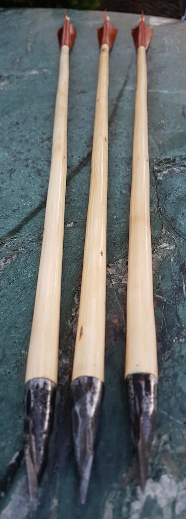

Mmmhh... Sieht gut aus.
Ein paar Verbesserungsvorschläge habe ich.
Den Rat des Kollegen, den Schaft umzudrehen kann ich nicht ganz nachvollziehen. So verlagert sich das Gewicht und eben der FOC nach hinten.
Die Spitzen scheinen mir arg klein. Die dürfen schon 100 bis 125 gn wiegen.

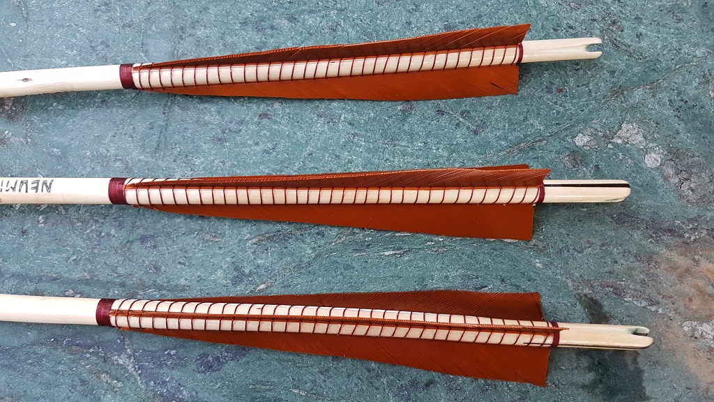

Eine Sicherungswicklung an der Nocke würde ich raten. Mag sein, dass das bei Deinem Zuggewicht des Bogens hält. Wenn sie bricht riskierst Du einen Leerschuss.

Re: Naturpfeilpräsentationen 1
Irgendwie sind mir genau die gleichen an Gedanken wie dem Killerfisch gekommen.
Warum nimmst du nicht eine dickere Spitze? Klebespitzen gibt's bis 3/8". Das sollte reichen. Warum hast du den Schaft gespleisst?
Ansonsten sauber gearbeitet.

Einen wunderschönen Montag Morgen wünsche ich.
Besten Dank für die Rückmeldungen. Auf dem Arbeitsweg habe ich mir eure Kommentare mal durch den Kopf gehen lassen.
Also:
Ziel für mich war das Gewicht mit Wolliger Schneeball-Schäften zu reduzieren. Warum Schneeball? Weil ich die Stabilität mag. Bisher waren die Schäfte wirklich sehr robust, formstabil und hart.
Gestartet bin ich da tatsächlich mit der klassischen Anordnung. Also gegen die Wuchsrichtung geschossen. Mitm *** vorne, wenn ihr so wollt.
Richtig: Der FOC steigt erheblich. Auch mit den 55gr-Spitzen lag er schon bei ca. 8%
Warum die dünnen 55gr? Wiederum das Gewicht. Bei schwerer Spitze müssen die Schäfte steifer werden, also wird der Pfeil an zwei Stellen schwerer. Spitze und Schaft.
Für das klassische Design hatte ich mit dünner Spitze Gewichte von ca. 33 gramm. Und die Pfeile flogen besch.....
Und würde ich eine dickere Spitze nehmen und vorne nicht verjüngen, würde ich bestimmt bei >35 gramm landen.
Insgesamt sehe ich das ziemlich emotionslos. Was funktioniert ist gut.
Die neuen Pfeile fliegen prima, sind leichter und optisch gefällig. Die Flugbahn ist etwas flacher.
Bisher noch nicht getestet ist der Windeinfluss. Auch würde ich vll mal die Federn mit etwas Drall versehen. Ein Pfeil im Köcher rotiert quasi gar nicht, fliegt aber gerade und gut.
Noch zu der Frage mit dem Spleiß: Der Pfeil ist an der Stelle nicht gebrochen, sondern ich musste den Schaft verlängern. Durch das neue Design musste ich ein Bissl was vom Schaft absägen. Bisher halten die Spleiße auch und machen alles artig mit. Außer wenn der Markkanal recht groß ist, dann scheint die Fläche zu klein. Ich wollte an der Stelle mal mit Knochenleim arbeiten anstatt mit Weißleim.
Die Festigkeit des dünnen Schaftes vorne scheint per se ziemlich überzeugend zu sein. Ein frontaler Baum-Treffer wurde mühelos weggesteckt. Naja, nicht ganz gesteckt, der Pfeil ist abgeprallt.
Insgesamt ist daher der einzige Nachteil die Wirkung beim Treffer, aber bisher überwiegen denke ich die Vorteile.
Moin, der Pfeil hat also einen breasted (chested) taper und ist eigentlich für kurze Entfernungen gebaut, denn darin liegt der Sinn und Zweck des breasted taper (Asham sagt dazu: fit for him as shooteth right afore him). Wie fliegt der Pfeil denn bei mittleren Entfernungen?
Der Pfeil sieht übrigens gut aus.
Servus,
also speziell für eine Entfernung baue ich die Pfeile nicht. Sollen taugliche Allrounder sein.
Getestet habe ich auf so 60-70 m. Und jetzt wo ich drüber nachdenke eher weniger auf Kurzdistanz. Hm, das sollte ich mal nachholen, bevor ich hier alle Schäfte umarbeite.
Auf die 60m flogen die Pfeile halt schon gehörig und gerade. Trefferbild war für meine Verhältnisse ganz gut und reproduzierbar. Aber auch auf weiter Flur und ohne Äste im Weg. Ich bin mal gespannt, was bei Wind passiert.
Ansonsten denke ich, dass sie es schon tun.
@Neumi: Sind denn Flightpfeile nicht auch vorne dünner als hinten? Und die sind doch eher für weite Entfernungen, oder?
Flightpfeile haben eher einen Barreltaper mit dem Schwerpunkt fast mittig (etwas näher an der Nocke als an der Spitze) und keinen breasted taper. Der breasted taper wird leider allzu oft falsch beschrieben. Wenn man den breasted taper richtig verstehen will, muss man sich die Mary Rose Pfeilfunde anschauen - denn genau so muss das aussehen (taper von der Nocke zur Spitze, wobei allerdings ein Teil des Federbereiches einen gegen läufigen taper zur Nocke hin bekommt) - oder hier ist es auch ganz anschaulich erklärt (allerdings mit chested bezeichnet, was das gleiche meint) - Seite 27 anklicken und etwas nach Unten blättern https://www.gutenberg.org/files/41643/4 ... 1643-h.htm
Der Pfeil gefällt mir außerordentlich gut, und ICH finde ihn auch richtig herum gebaut! Besonders das Argument mit der Faserrichtung überzeugt!

Die Spitzen sehen ja furchterregend aus!
Die Pfeile sind erstklassig.
