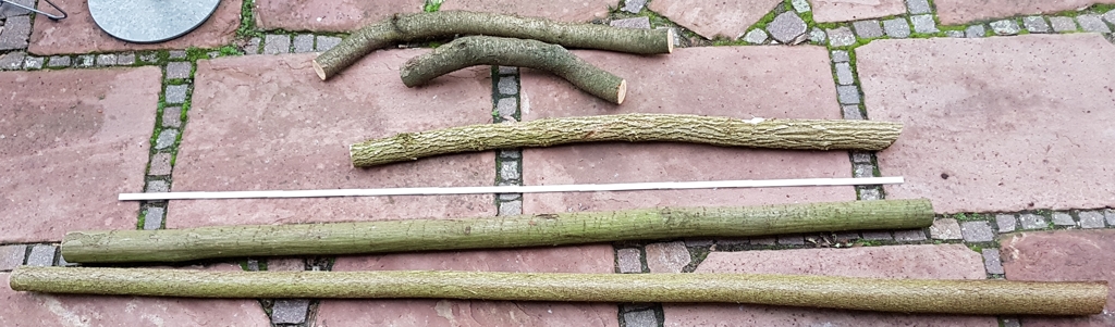

Hier alle zusammen:
Von unten nach oben: Hasel, Hainbuche, Holunder, Späte Traubenkirsche
