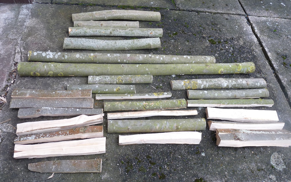

Mal n bischen Füttern diesen Faden. ;)

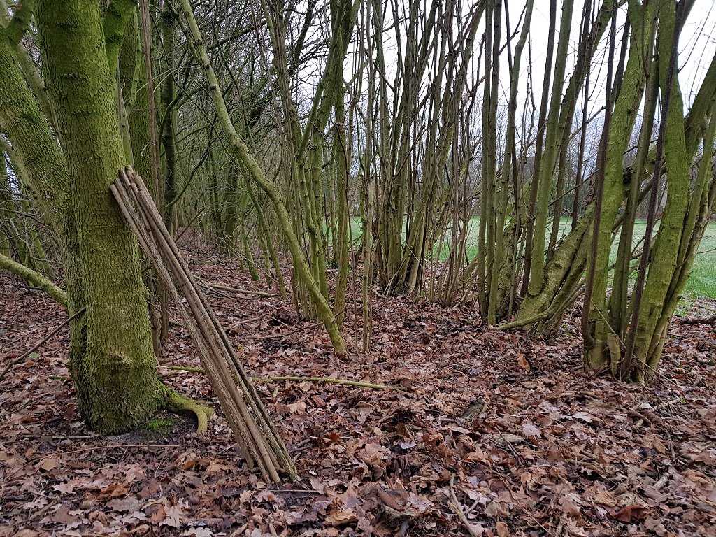

Hasel in Hundewick:
Ein paar Kilometer weiter standen junge Feldulmen. Eine hab ich sofort mitgenommen. Bei dem 5 bis 8 cm dünnen Stämmchen ließ sich die Rinde jetzt schon ganz leicht abziehen. Auch der Hasel ist pitschnass unter der dünnen Rinde.

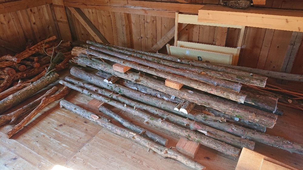

Saletti
Bei uns in der Ostschweiz hatt es mehrmals ordentlich in die Wälder geblasen. Da hat es auch mehrere Eiben erwischt. Durch meinen Chef bin ich nahezu gratis an die Eibenstaves gekommen. Nicht die schönsten und astreinsten staves aber zum Teil ein super feiner Ringcount und eben für Lau..
attachment=0]_20190115_203543.JPG[/attachment
Drei Stämme hab ich halbiert und den Rest samt der Rinde belassen und versiegelt.
Kann ich diese in der kühlen und trockenen Garage (relative Luftfeuchte 60-70%) erstmals sorgenlos ruhen lassen?!
Danke im voraus, Tom
conti03
Beiträge: 554
Re: Es ist Holzzeit! Teil 6
Beitrag von conti03 »
Tja Eibe muss man halt haben. Denke das geht so aber es werden sich sicher noch Spezialisten melden.

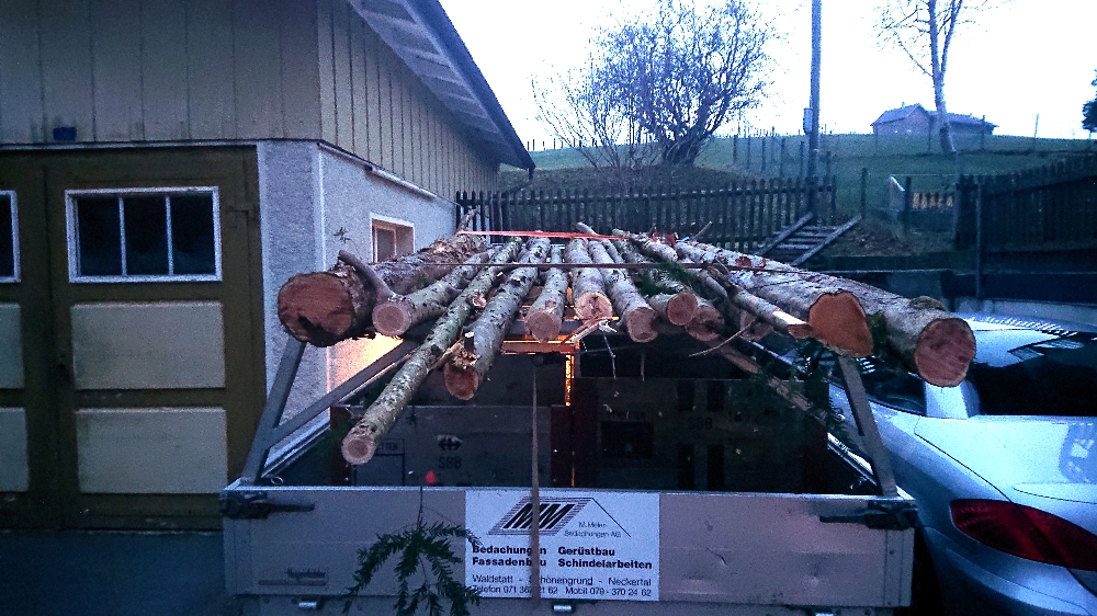

Servus,

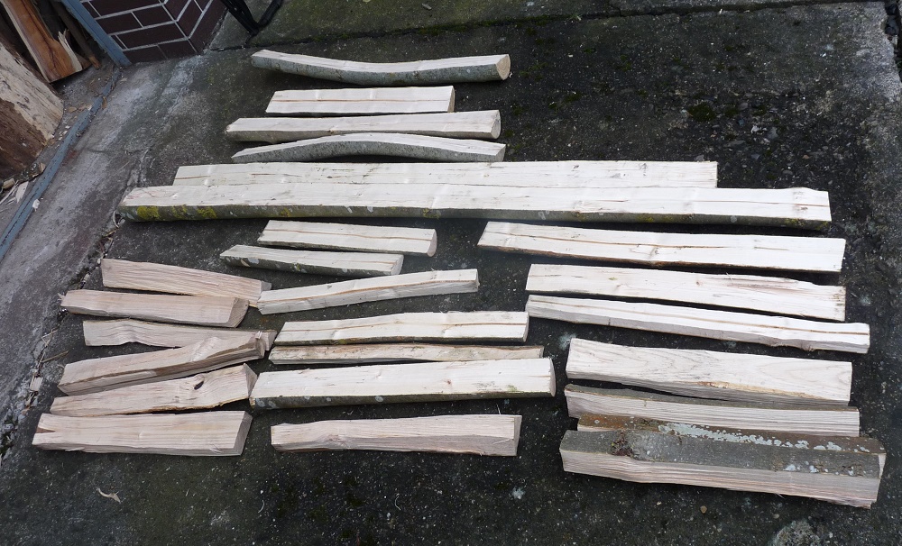

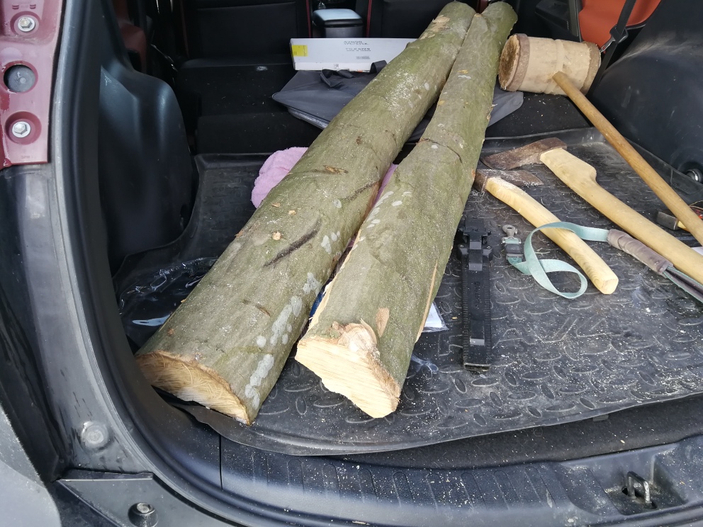

Der Wind hat eine Hainbuche geworfen und damit ist für mich auch etwas Bogenholz angefallen, die ersten beiden Meter waren morsch, danach war das Holz aber noch gesund. Mit der Motorsäge vorgeschnitten und dann gespalten.
Beiträge: 6487
Hat gedankt: 211 Mal
Hat Dank erhalten: 311 Mal
Was ist das denn das für ein lustiger Hammer mit dem superdünnen Stängeli als Griff :D :D
Beiträge: 6132
Hat gedankt: 62 Mal
Hat Dank erhalten: 188 Mal
Das ist ein „Schlägl“ mit dem haben wir früher das Holz gespalten, mit dem Schlägl schlägt man auf die Spaltaxt, der Schlägl ist aus Holz, denn Eisen auf Eisen ergibt Splitter.
Beiträge: 6487
Und das dünne Griffchen hält? - erstaunlich.

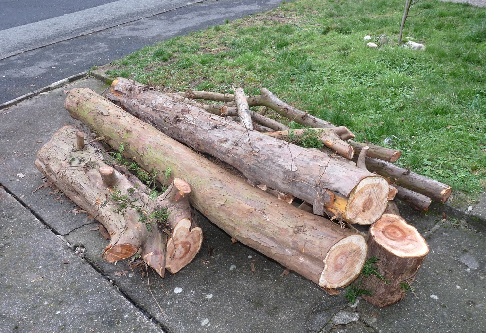

Vorgestern beim Spaziergang habe ich etwas Ahorn gefunden ,und gestern ,ich kann mein Glück kaum fassen,kam noch Eibe dazu und alles nur für Hilfe bei der Arbeit die gestürzte Eibe zu entfernen.
Es wird belohnt mal raus zu gehen.
Die Beute.
Die Beute.
Das reicht für einige Komposits
Wird noch anstrengend diese Woche.

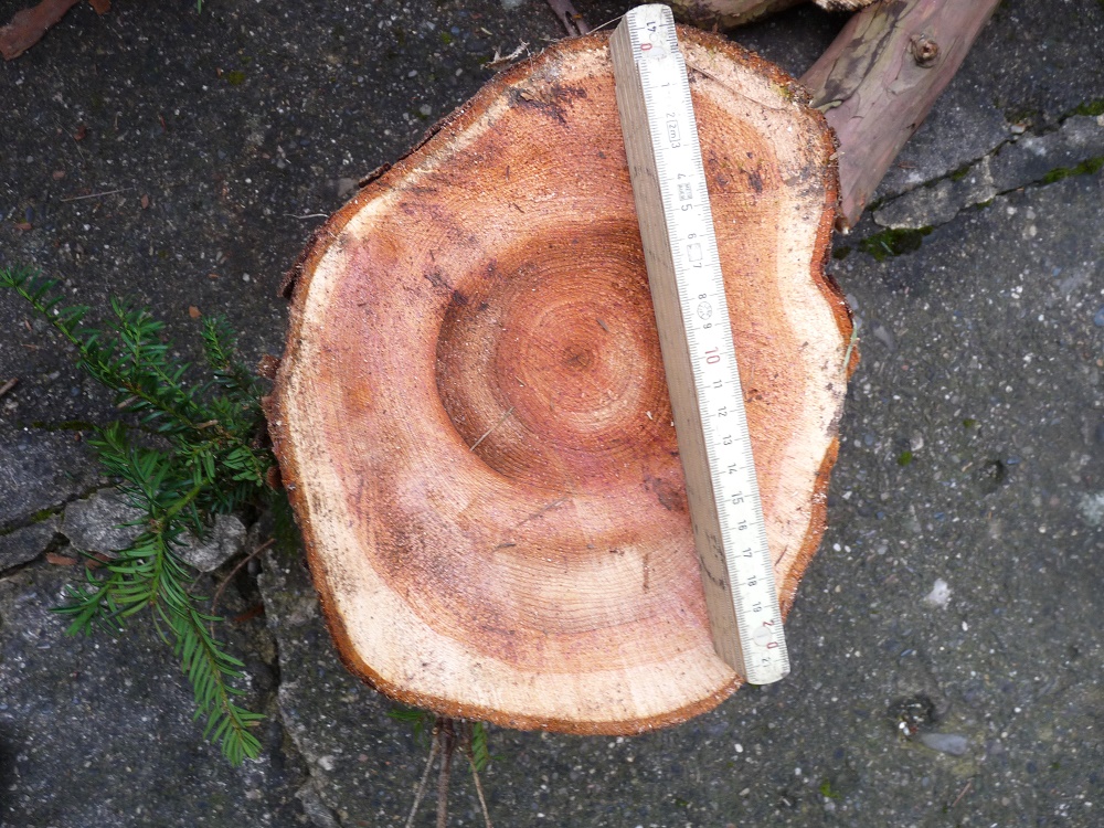

Die Ringe sehen für mein Verständnis nicht schlecht aus.
