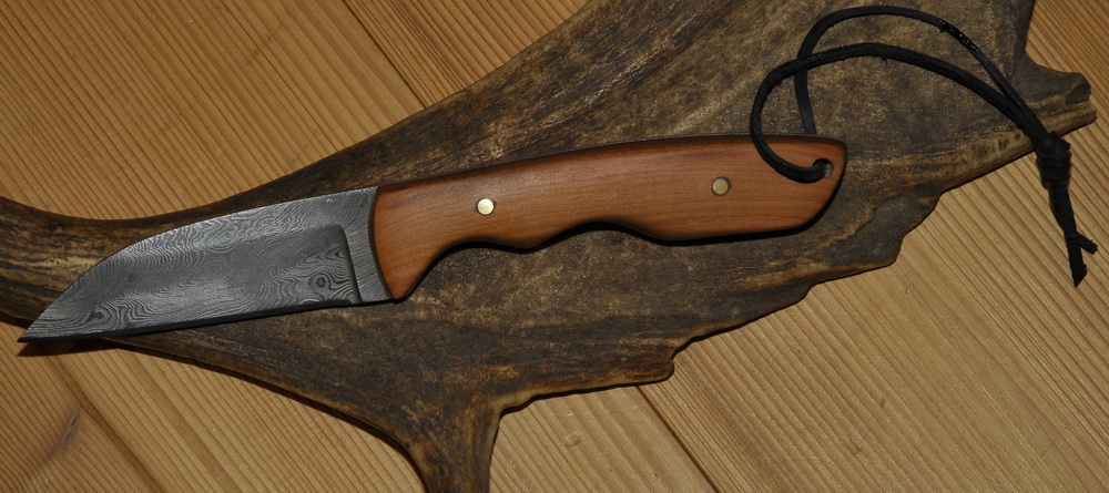

dank meines Wichtels der mir eine Klinge geschenkt hat, musste ich mich auch einmal an einem Messergriff und einer Scheide versuchen, leicht war es nicht aber es hat Spass gemacht.
Es war sehr lustig für meine Angehörigen mir bei der Sattlernaht zu zusehen, sie hatten wirklich Spass daran.
Wer der Wichtel war weis ich leider immer noch nicht.
Das Holz für den Griff stammt aus meinem Garten von einer alten Zwetschge.
Die Verarbeitung ist natürlich nicht auf dem hier gezeigten hohen Niveau, aber bitte seit nicht zu streng es war ja mein erster Versuch. Hoffe es gefällt troztdem.

Mal keine falsche Bescheidenheit hier - das is klasse gearbeitet und auch für 'n ersten Versuch besser als so manch einer nach -zig Versuchen, möchte man meinen.
Sehr schöne Umsetzung. Wär ja auch mal interessant zu erfahren, was das für 'n Damaskus is und der Wichtel da evtl. mal aufklärt... ;D

Denke dein Wichtel wir dich sehr gut kennen der wusste dass du sein Geschenk so toll umsetzen kannst.
Mir gefällt es sehr gut.

Wirklich ein Schmuckstück! Das relativ homogene Holz neben dem Damast... sehr gut gewählt!

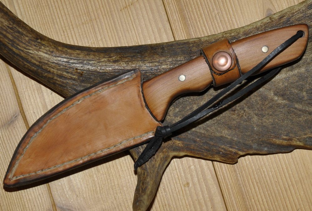

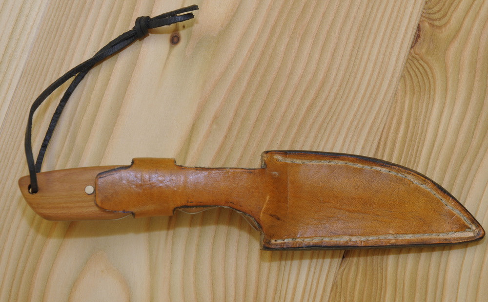

Mir gefaellt's. Kannst du bei Gelegenheit noch ein Bild von der Scheide machen? Ich wuerd gern sehen wie du den Teil hinter dem Griff gebaut hast.

@ fatz, die Lederscheide ist mit der Griffhalterung aus einem Stück Leder ausgeschnitten, die Griffrückseite der Scheide mit Leinenstoff beklebt.

Das ist die erste Lederscheide? Meine erste sieht nicht so gut aus.

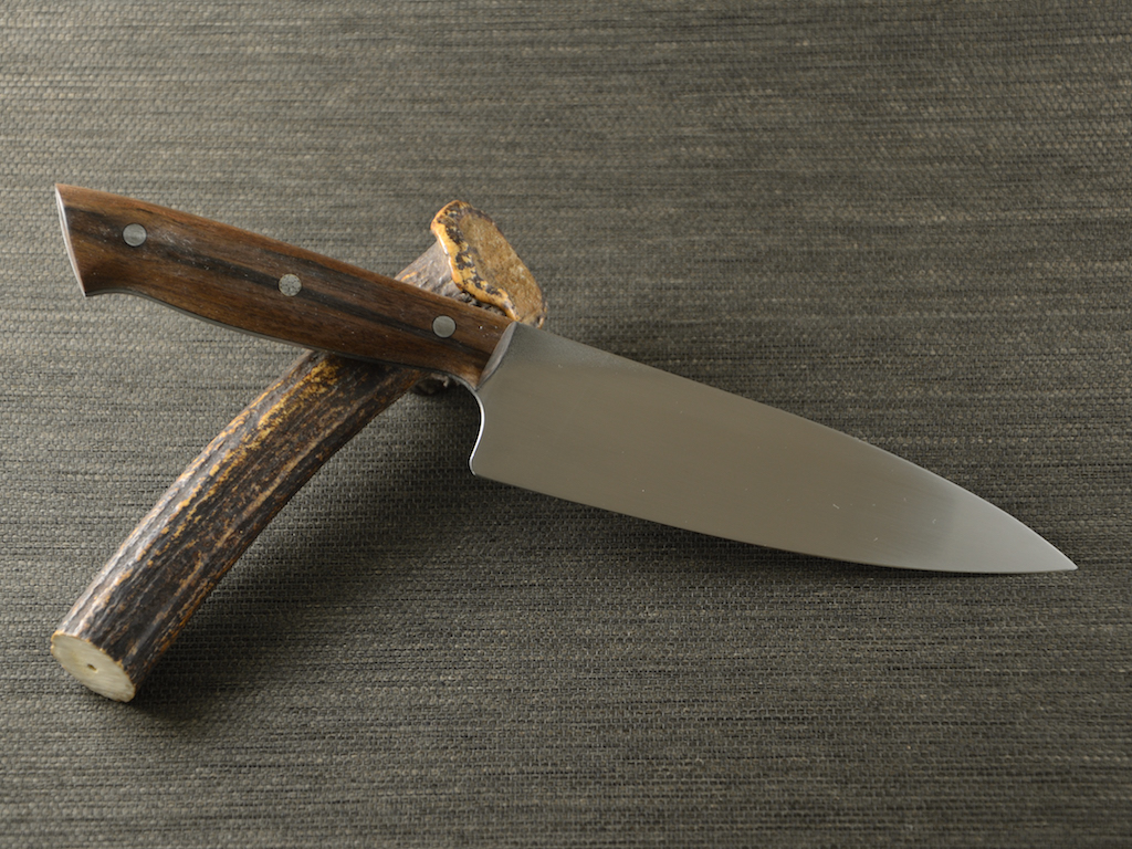

Hallo Messermacher,

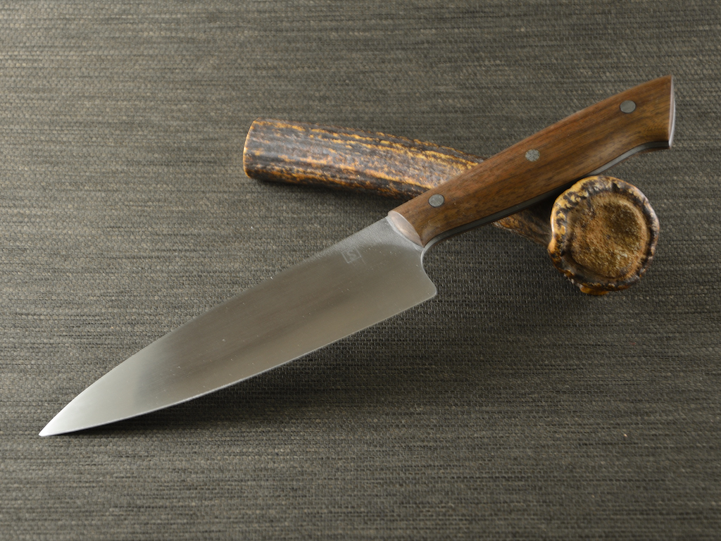

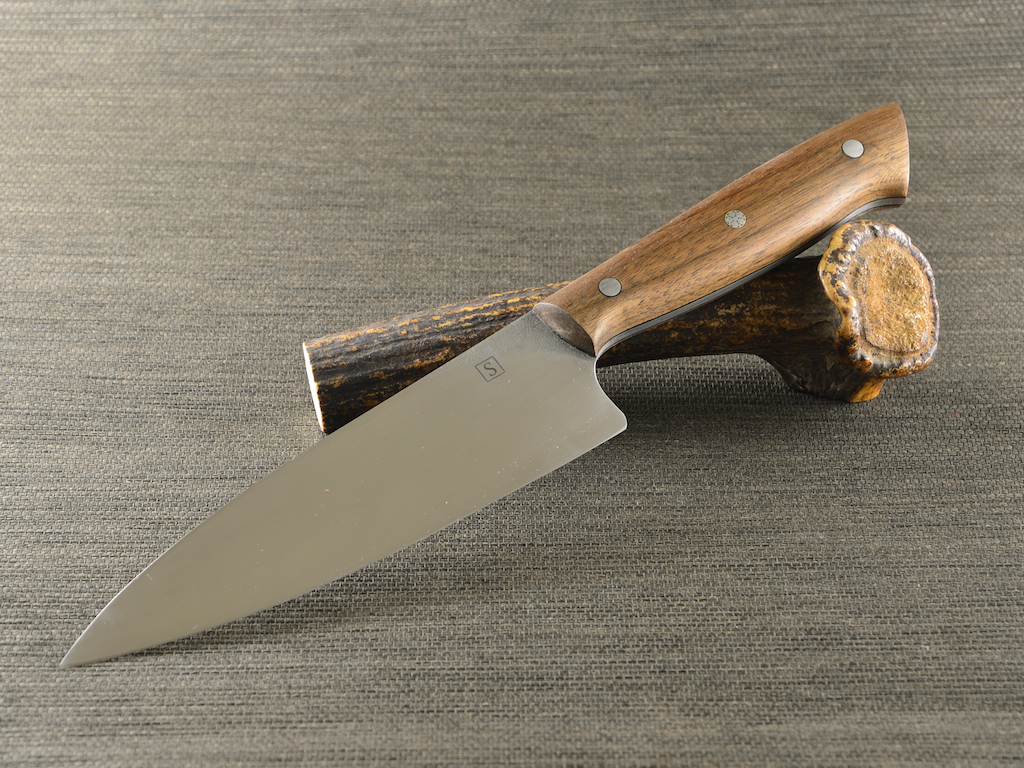

dies ist mein letztes Messer aus 2018, ich komme jetzt erst dazu es vorzustellen.
Wieder mal ein Küchenmesser, für einen guten Bekannten von mir. Es ist das 9. Messer dass er von mir hat und er will immer diese Form für ein großes Messer, egal was ich ihm vorschlage.
Hier die Daten:
Stahl: SB1
Griff: Stabilisierte Schwarznuss, Pins aus Edelstahl und ein Mosaikpin
Klingendicke: 3,1 mm
Gesamtlänge: 3oo mm
Klingenlänge: 170 mm
Gewicht: 200 g
Ich hoffe es gefällt. Kritik und Anregungen sind immer erwünscht.
Danke fürs schauen.
Roland
- Ancora Imparo
magenta
Beiträge: 567
Registriert: 10.11.2003, 09:58
Beitrag von magenta »
Wie immer eine saubere Arbeit!
Die Klingenform finde ich persönlich ebenfalls recht praktisch, kann ich gut verstehen wenn die so gewünscht wird.
Und nachdem ja erst neun Messer von Dir in dem Haushalt vorhanden sind, ist da jedenfalls noch Luft nach oben, muss lediglich ein größerer Messerblock her....

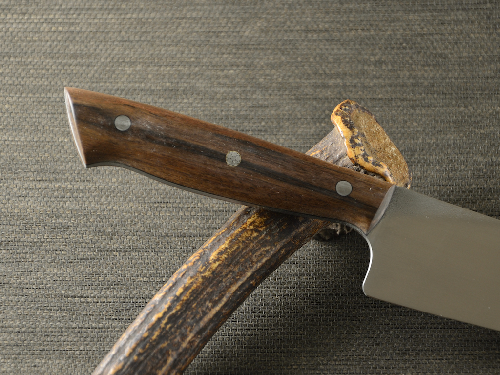

Sehr ansprechend finde ich die Grifform und ich halte sie auch für ergonomisch gut, prima auch, dass die untere Ecke der Klinge rund geschliffen ist, das minimiert die Verletzungsgefahr (ich hab mir an einer solchen Ecke schon mal böse wehgetan und in meinem Zorn das Problem dann mit dem Bandschleifer gelöst ;D)
Welchen Schliffwinkel hast Du dem schönen Stück denn verpasst?
Die anscheinend etwas rauheren Stellen an der Klinge unmittelbar nach dem Griff (sofern das keine Reflexionen sind), hast Du die absichtlich so stehen lassen?
Holzbieger
Beiträge: 1103
Hat Dank erhalten: 23 Mal
Beitrag von Holzbieger »
Hallo Klaus,
Schön dass es Dir gefällt.
Er hat 9 Messer von mir aber nicht alle sind bei Ihm. Er verschenkt diese auch weiter, ich weis dass sein Vater und seine Mutter eines haben. Eins hat er mal als Weihnachtsgeschenk geordert.
Schliffwinkel ist 20°, meine eigenen Messer mache ich noch etwas feiner, aber wer weiss wie andere damit umgehen.
Da raue ist die Walzhaut vom Stahl, ich lass das gerne an einigen Stellen sichtbar, ist nur poliert and der Schwabbel.
Roland
