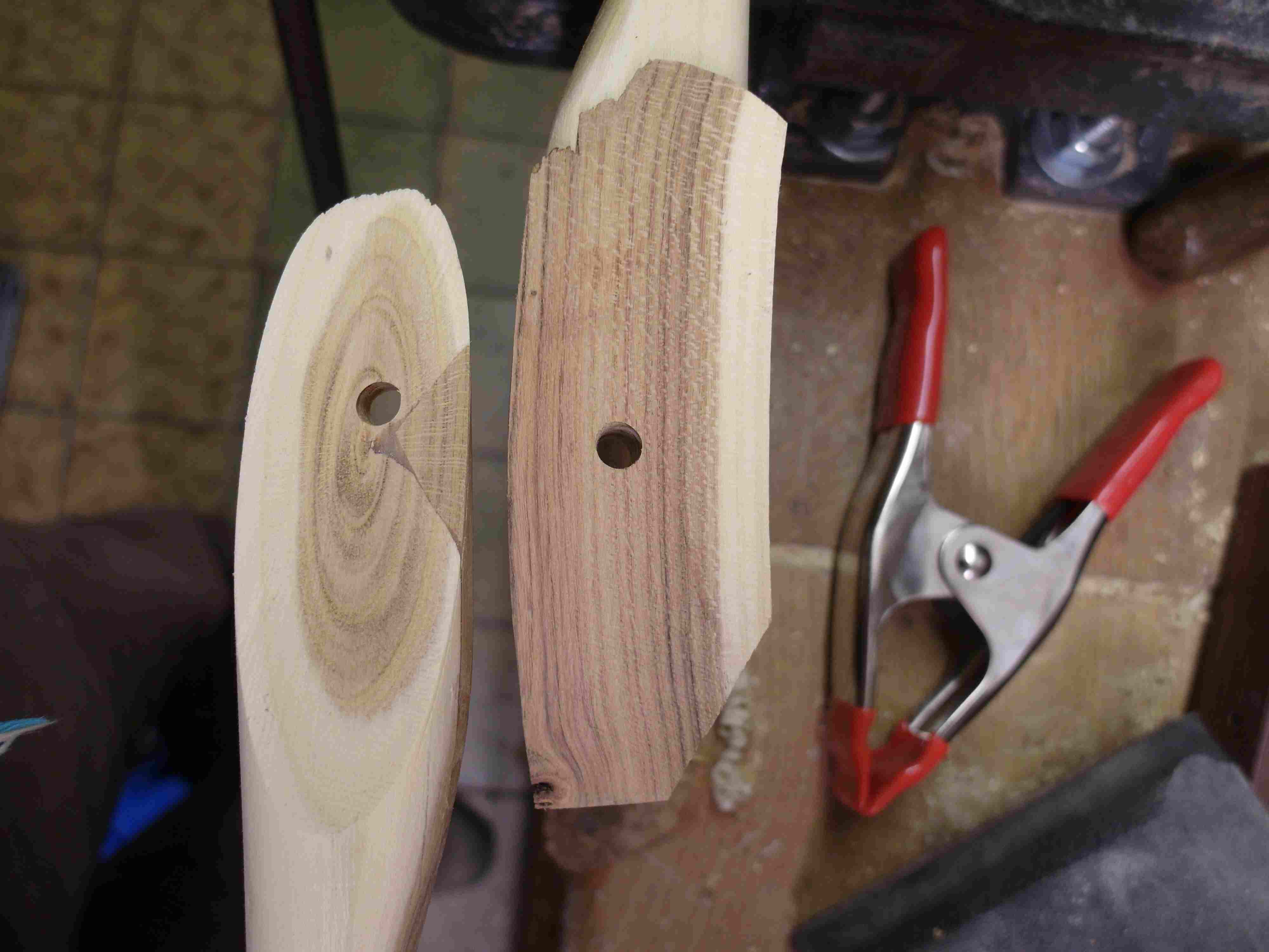

Hallo, und Danke für die Tips. Ich bin beiden Wegen nachgegangen. Ein wenig geschwächt Richtung Bogenenden, und auf Standhöhe gebracht. Und, was soll ich sagen, sah erst mal gut aus. Bog schon ganz schön.
Räusper, nur die Sehne liegt ca. 5 cm außerhalb der MItte: Nunja, es gibt immer ein erstes Mal, und bei dem tats noch weh... Den Keil habe ich aus einem schönen Goldregenstückchen gesägt, das eigentlich mal ein Atlatl werden soll...
Hier zu sehen in einem Stilleben der verwendeten Werkzeuge. Und hier klebt der Keil auf der einen Seite. Ich habe erst eine Seite geklebt anstatt gleich mit zwei glitschigen Klebestellen zu hantieren. Ich denke, so lässt sich der zweite Arm dann leichter fixieren. Naja, ist dann leider nicht mehr aus einen Stück, aber ich habe wieder viel gelernt.

Tach, beim dämpfen oder sonst irgendwie mit Hitze verformen leidet der Kleber, d.h wahrscheinlich hättest Du den Keil neu einkleben müssen. Das wäre aber kein großes Problem gewesen, der Keil hätte sich ja auch verbogen.
Zersägen und kleben ist kein Problem beim sap - alles gut.

So, nun klebt er.
Gegen das Verrutschen habe ich eine 6 mm Bohrung gesetzt, und einen (selbstgeschlagenen) Ulmendübel eingesetzt. Leider kein Bild, halt Dübel, Loch, schon klar...
Und wei es so schön ist noch ein Klebedetail
So, morgen geht es in den Endspurt.
So, nun klebt er.
