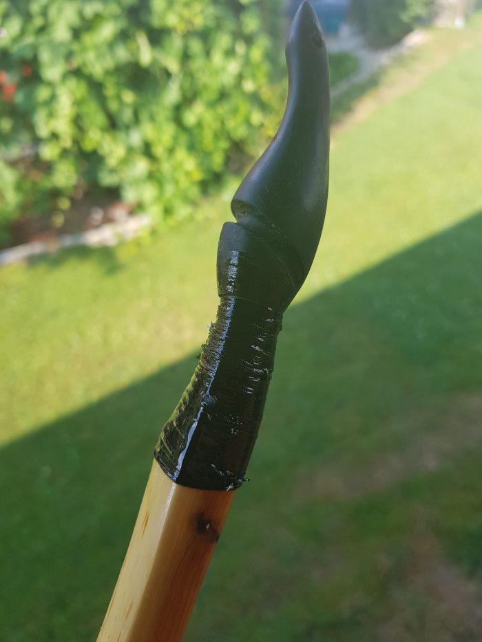

So. Ich habe nun den Riss ein wenig aufgebogen und mit einer dünnen Nadel Uhu Endfest hineingestrichen. Dann wieder zugedrückt und wieder auf neu Kleber hinein usw. Das ganze ein paar Mal. Danach habe ich mit 1mm Garn eine Wicklung in den mit Uhu eingestrichenen Endfest gewickelt. Sie so aus wie auf den Bildern. Morgen Abend weiß ich dann mehr. Das erste Mal teste ich dann aber lieber auf dem Tillerbaum.
Danke schonmal für den Tip. Wenn das nun hält freue ich wieder über den schönsten Bogen den ich je gebaut hab.

So wie das aussieht hält der Bogen :-) Welch Erleichterung <freu>

Servus, ja das hält sicher auf jeden Fall da brauchst du dir keine Gedanken machen, hast du gut gemacht, mit dem schwarzen Zwirn sieht es auch gut aus.

Die Reparatur sieht gelungen aus, Glückwunsch!
Meckern muss ich aber auch ein wenig...:
Die Wicklung könnte noch besser "Faden an Faden" sein, sieht aus, als gäbe es einige Kreuzungen... Das ist vermeidbar.
Und KNOTEN braucht keine Wicklung. Siehe WIKI, Anleitung für Mittelwicklung. So macht man Anfang und Ende Knotenfrei!
PS: Noch ein Tipp: Lackiert man (gut polierte!) Hornnocken, werden sie glänzend.
Möchte man eine Wicklung matt, kann man das Epoxi, wenn es beginnt hart zu werden, ein wenig "begrabbeln"... dann wird es matt...
Man kann es auch nachträglich "mattieren", - aber nur, wenn es KEINE kreuzenden Wicklungen oder Knoten hat - indem man es sanft mit feiner Stahlwolle überschleift... (würde ich hier aber lieber nicht versuchen, um die Fäden nicht zu beschädigen!).

Da hau ich mal in die gleiche Kerbe wie Rabe:
Glückwunsch zur Rettung, aber noch nachbessern: Die Wicklung kann man noch etwas bearbeiten:
- Vorsichtig den überschüssigen Kleber mit Korn 320 wegschleifen, ohne die Wicklung selbst zu beschädigen
- Knoten wegschleifen
- Klebstoffreste an der Nocke wegschleifen
- Nocken polieren
- alles lackieren

Danke für die Hinweise @Rabe und @Snake. Ich muss zugeben, dass ich erst mal erleichtert bin den Bogen gerettet zu haben. Im Nachhinein muss ich sagen, ja das hätte schöne aussehen können. Bisher habe noch nie eine Wicklung gebraucht. Ich werd mal sehen war ich da noch "verschönern" kann. Wobei der Bogen ja jetzt schon sehr schön ist ;-)
