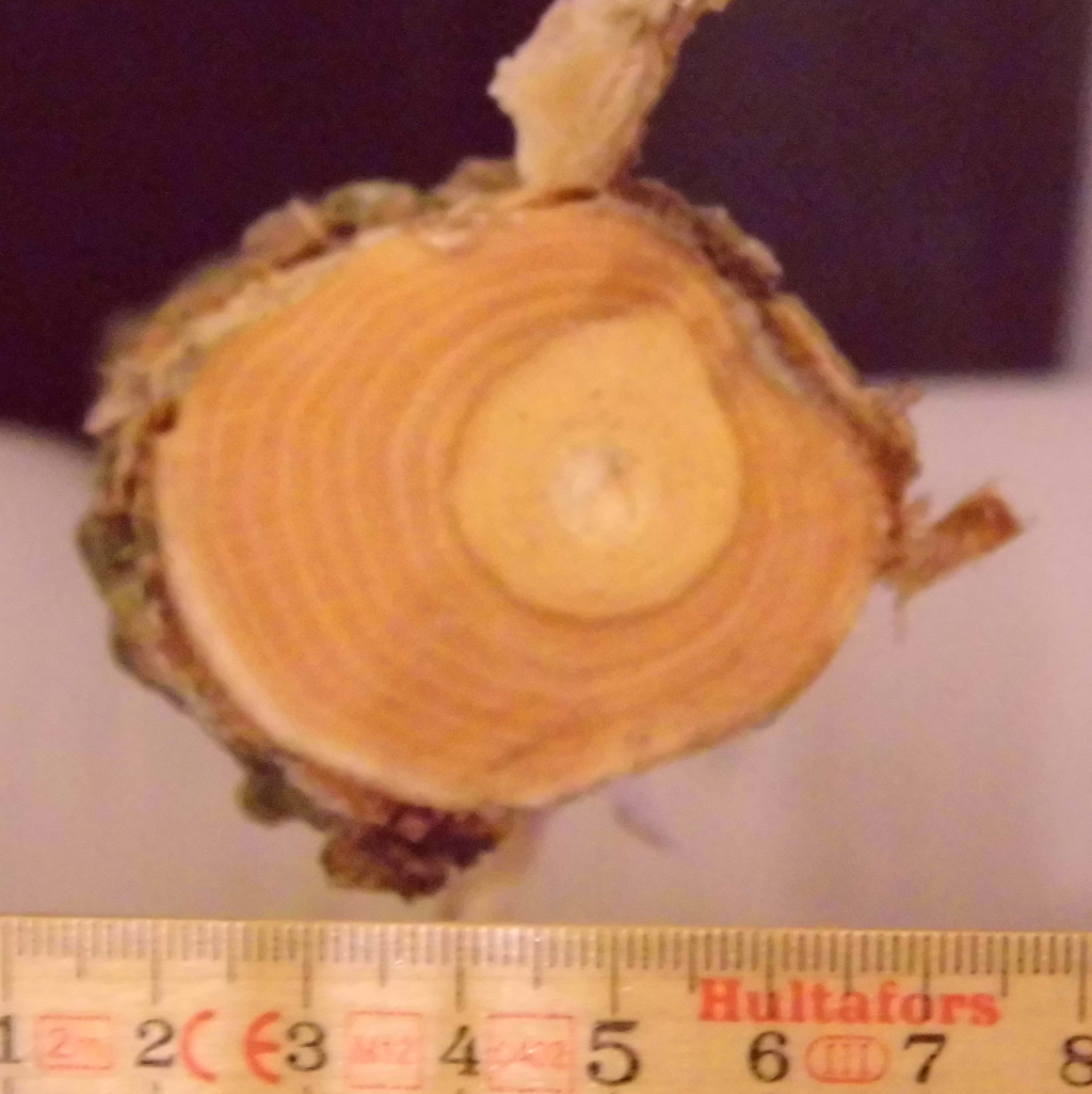

Beim Entriden kann ich nur empfehlen auf die kleinen Pinöpsel aufzupassen, die aus den Knubbeln beim Fliederbeerbusch herausragen (Lentizellen). Die Korkige Borke lässt sich oft ganz gut lösen. Darunter ist eine dünne, weiße und faserige Schicht und zwar das Kambium. Diese habe ich als Warnhinweis genommen, um nicht zu tief zu schälen. Das Kambium kann nachher ganz einfach mit einer Ziehklinge oder auch einem stumpfen Spachtel entfernt werden. So verletzt man den äußeren Ring nicht, und das erspart einem einige Mühe. Hier erstmal die obere Schnittfläche zum Beweis der Regelkonformität. Und hier die untere Schnittfläche. Spätestens jetzt wird klar, dass dieses Stöckchen auf der dünnen Seite der Tauglichkeit gewohnt hat. Außerdem kann man hier schon die Kernfäule erahnen, die wohl zwangsläufig ein Thema wird. Das Holz um den Markkanal herum ist nämlich erst bröckelig und die äußeren Ringe sind alle von zähem und drehwuchsarmen Holz. Das ist der Grund, warum ich das Stöckchen noch nicht in die Tonne getreten habe. Fliederbeerbuschrohlinge in lang genug und fast ohne Drehwuchs sind hier oben selten. Aber vielleicht geht ja etwas "Hollow Limb Design" ...

Ja, wenn man sich die untere Schnittfläche anschaut, kannman schon ahnen, daß es eine Gratwanderung wird, ist nicht viel Platz für nen Bogen. Mal sehen, ob oder was es wird. Grüße Mühle

Kurze Frage ans Forakel: An einem Wurfarmende würden 10-11mm Dicke übrig bleiben, wenn der faule Kern weg ist. Macht das in euren Augen noch Sinn?

Mein Erster ist ja schon fast fertig, da sieht es an einem Ende annähernd gleich aus(bisschen faules Holz, welches im WA verbleibt), da dieser Bereich ohnehin nicht mitbiegt, hoffe ich, dass das gut geht.

Servus, 10 mm an den Tips sollten reichen für einen Bogen mit moderatem Zuggewicht, du kannst ja auch die Tips einsägen und z.b. mit Horn verstärken.

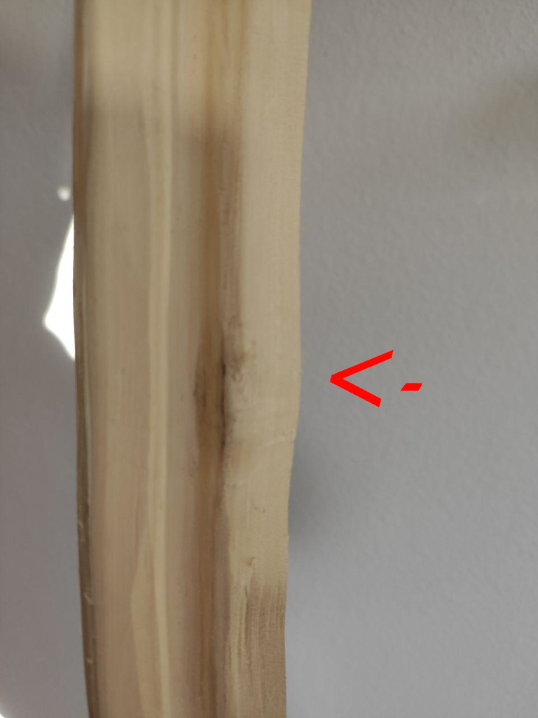

Dann gibt es ein Totast/Astloch ... Da scheint es mir am cleversten viel Holz rechts und links von stehen zu lassen, da der Schlawiner sicher raus kommt. Danach weitersehen. Einwände?
