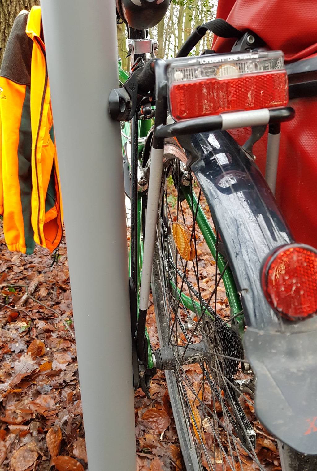

Hab mir einen Bogenköcher für den Transport am Gepäckträger meines Rades gebaut. Hat sich im ersten Einsatz bewährt. Zwischenzeitlich hab ich ne Handschlaufe an den oberen Haken nachgerüstet.
Das Rohr ist ein Abwasserrohr aus dem Baumarkt mit passendem Deckel. Den habe ich an unteren Ende vernietet. Die Unterkante des Köchers ist auf Höhe des tiefsten Standes des Fahrradpedals. Die Haken sind von Ortlieb. Unten eine senkrechte Schiene mit Arretierungshaken. Oben waagerecht eine halbierte Schiene für den Haken mit mechanischem Verschluss. Die schienen sind ebenfalls mit Nieten befestigt. Auf das Hinterlegen mit Blech, als Schutz vor dem Ausbrechen der Nieten aus dem Plastik, habe ich verzichtet. Bin guter Dinge, dass es hält. Falls nicht, gebe ich hier ein Update.

Das sieht sehr gut aus.

Einfach nur supi.

Klasse! Das ist schon mal einen Nachbau wert, ist eben nur der Fahrstil anzupassen. Viel Spaß damit!

Ganz gut geworden Jan,
fährst halt in den Linkskurven nicht ganz so schnell wie sonst. :-)bis zum nächsten Hochsitz reichts bestimmt.....

:D Ja, der Nachbau darf etwas höher hängen. Meine Sorgen wegen zu hohem Schwerpunkt waren natürlich unbegründet. Im Verhältnis wiegt der Bogen ja nichts. Und der Windwiderstand ist auch vernachlässigbar.
Aufgesetzt hab ich damit noch nicht. Aber beim Ständer Ausklappen ist der Köcher im Weg. Und wenn ich ihn auf die rechte Seite hänge, kann ich nur die dünnen Gänge fahren. Beim runter schalten versperrt er dann dem Schaltwerk den Weg.
Bis zum Parcours sind es flache 8 km. Ohne Tunnel oder Unterführungen! ::)

nocona hat geschrieben: 31.01.2020, 23:03 Ohne Tunnel oder Unterführungen! ::)
...sonst hättest du halt die Luft aus den Reifen lassen müssen. :P

Ein gutes Argument für dickere Reifen. Im Notfall kann man das Rad deutlich kleiner machen. ;D
